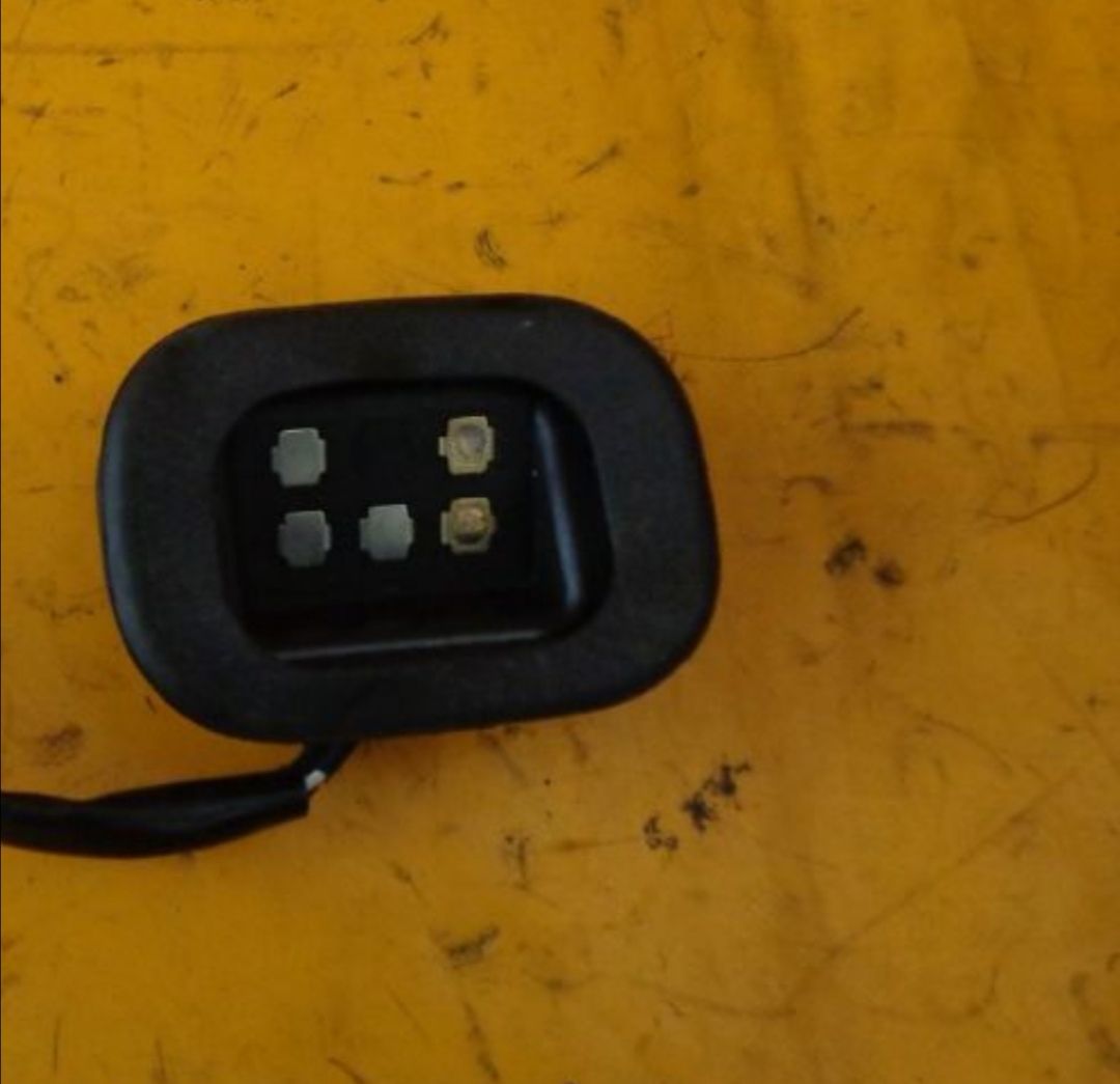

    Jako tako krańcówki nie ma, jest stycznik, coś podobnego jak na zdjęciu poniżej (zdjęcie z internetu, nie moje, stycznik w trafficu wygląda inaczej trochę, pokazuje tylko poglądowo). Traffic 2021 - Montaż oświetlenia, zapalającego się gdy otwieramy boczne drzwi.

    W gruncie rzeczy to by wystarczyło jako sygnał dla przekaźnika. Z tej lampki podsufitowej faktycznie może być ciężko bo to stałe napięcie o jakim piszesz jest zapewne w celu włączenia oświetlenia kabiny i przy drzwiach zamkniętych, z guzika po prostu. Pewnie dopiero później idzie to przez komputer i daje znać czy drzwi są otwarte więc tu już byłoby kombinacji żeby się wpiąć choć na pewno nie jest to niemożliwe. Ja bym właśnie znalazł coś z tego stycznika może a jeśli nie to zabrałbym plusa z gniazda zapalniczki i zamontował wyłącznik krańcowy przy drzwiach. Jeśli ktoś potrafi ładnie robić to jest w stanie zrobić to wszystko schludnie i tak ukryć że nie będzie śladu grzebania, wiszących kabli itp. Pokombinuj a na pewno Ci się uda

    Tak właśnie teraz wymyśliłem, że chyba nie ma co szukać i założę po prostu nową krańcówkę, coś tego typu jak na zdjęciu, będzie najprościej, miejsca do montażu jest tam dużo, jest gdzie schować przewody itd. Traffic 2021 - Montaż oświetlenia, zapalającego się gdy otwieramy boczne drzwi.
