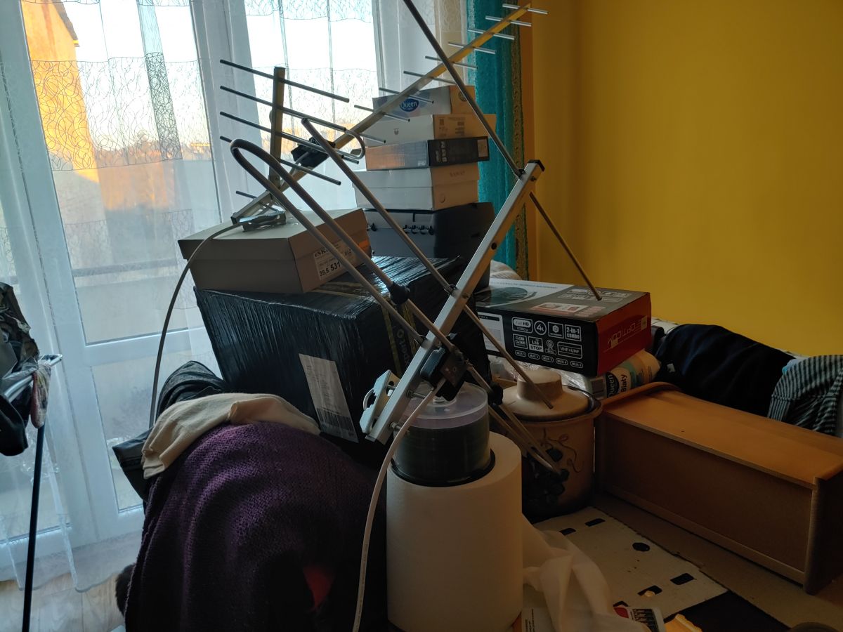

    Co lepiej kupić w moim przypadku - oddzielne anteny vhf/uhf, czy jedną combo?
    Tak obecnie wygląda moje stanowisko antenowe.

    rocklee
    Niestety nic nie łapie wewnątrz i zewnętrz. Tak samo ogólnie cała antena na zewnątrz ma tyle samo na uhf procent odbierania siły i sygnału co wewnątrz mieszkania. Tylko jeśli chodzi o uhf to ktoś musi robić zakłócenia od dłuższego czasu, bo mi teraz sygnał i jakość skacze tzn. potrafi być dłuższą chwilę stabilnie 90/90. A są chwile, że skacze jak Panna lekkich obyczajów z W-wy :V

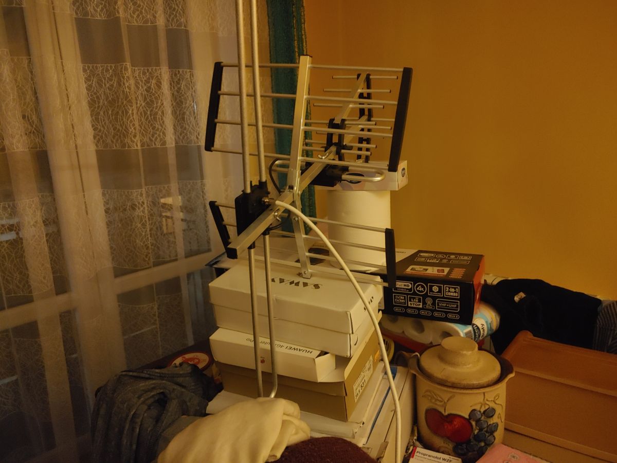

    rocklee
    Tak wygląda obecnie moje stanowisko. Sorry za burdel. Mux 8 stabilnie 70/100, zaś uhf to ciekawy przypadek, bo dopóki nie rozgryzę czemu po dopięciu do zwrotnicy sygnał uhf ginie (bez niej bdb odbiera uhf) to na zwrotnicy działa tylko Vhf. Kable przy okazji wymieniłem na miedziane lub pseudo od dpm.

    sq3evp
    Poziom 36  
    Zwrotnica to nic innego jak sumator sygnału z filtrami na wejściu.
    Filtr dolnoprzepustowy dla VHF i górnoprzepustowy dla UHF. Na wyjściu jest sumowanie i odbiór VHF + UHF
    Antena MUX-8 to tylko dipol i ma wzmocnienie dużo mniejsze niż antena UHF.
    Jeżeli twoja instalacja z #12 tez ma problemy to prawdopodobnie jest coś ze zwrotnica. Dodatkowa antena ma zysk większy niz pojedynczy dipol. Miałem podobny przypadek z antena aktywną w zabudowie wielkomiejskiej. Przypadek zrządził, ze antena przewróciła się i odbierała sygnał z sufitu. Problem ustał, najwidoczniej był przesterowany wzmacniacz przy antenie. W tej pozycji antena odbierała sygnały z nadajnik 0,6kW i 100 kW.
