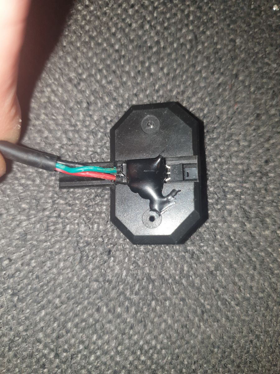

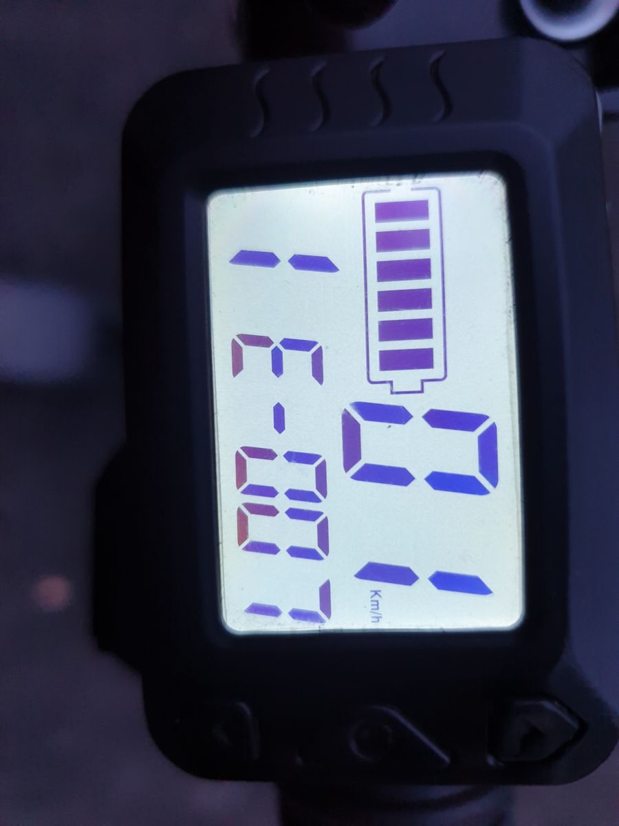

    Witam, jakiś czas temu dostałem hulajnogę elektryczną Explay A10 E-20. Podczas pierwszego uruchomienia okazało się, że baterie są słabe, a po podłączeniu do ładowarki i odczekaniu chwili była naładowana. Po odłączeniu ładowarki nagle spadała do 0. Okazało się, że trzy ogniwa w baterii były popsute, więc je wymieniłem i działa, ale na wyświetlaczu zaczął mi się pojawiać wykrzyknik w kółeczku. Widać na zdjęciu. Czy ktoś wie co może oznaczać owy znaczek? Albo gdzie szukać problemu?

    Czy to przypadkiem nie jest kontrolka hamulca lub jego awarii?
    #4 19872382
    jarroQ
    Na moje oko masz uszkodzony czujnik hamulca. Cały czas podaje sygnał że hamujesz. Odpięcie czujnika nie naprawi problemu. Na przewodzie sygnałowym musi być stan niski lub wysoki. Jeśli stan "wisi w powietrzu" to kontroler nadal nie pozwoli na jazdę. Sprawdź czujnik halla w manetce hamulca.

    Dobra, zaraz wrzucę zdjęcie jak to wygląda.
    Explay A10 E-20 - Wykrzyknik na wyświetlaczu po wymianie ogniw baterii Tak wygląda
    Dobra mam. Czujnik był minimalnie cofnięty do tyłu i nie widział tej blaszki na manetce. I znaczek znikł.

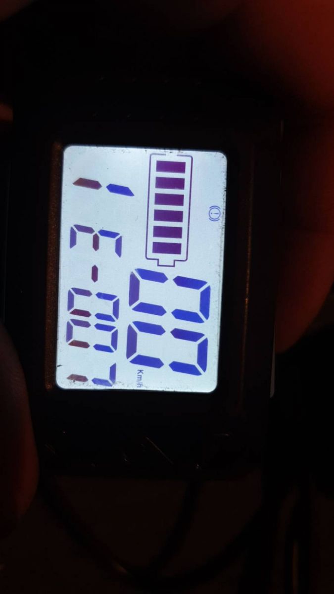

    Po testowej jeździe na wyświetlaczu nie pokazuje się prędkość poruszania ani odległość ktora przejechałem
    Teraz zmieniło się na 1km/h

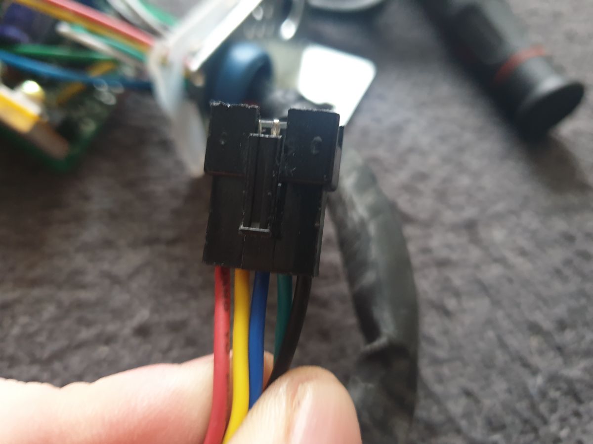

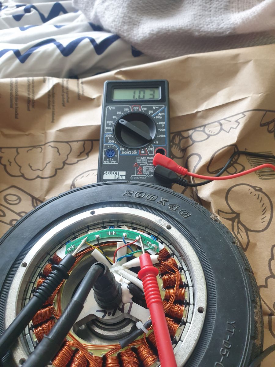

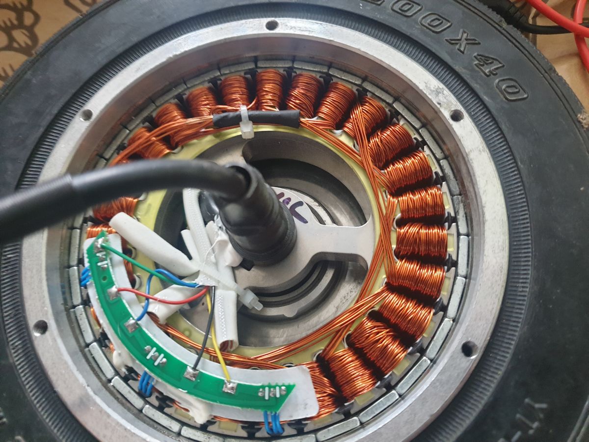

    Sprawdź czy czujniki halla silnika są podłączone. Może jak coś robiłeś to kostka od czujników się rozpięła... Szukaj złącza 5pin. Zwykle kolorki przewodów to czarny czerwony zielony żółty niebieski.
  • #14 19875070
    jarroQ
    Ja bym sprawdził na początek przy sterowniku silnika. Później zmierzył czy jest podawane 5V.
  • #17 19876870
    jarroQ
    5V to zasilanie czujników halla w silniku.
  • #19 19877234
    jarroQ
    4V to mało. Trzeba to dokładnie sprawdzić aby znaleźć usterkę. Powinno być bliżej 5V. 4.7V-5V jak będzie to jest ok. Jak mniej to już nie za dobrze. Coś obciąża linię 5V lub masz zepsuty miernik.

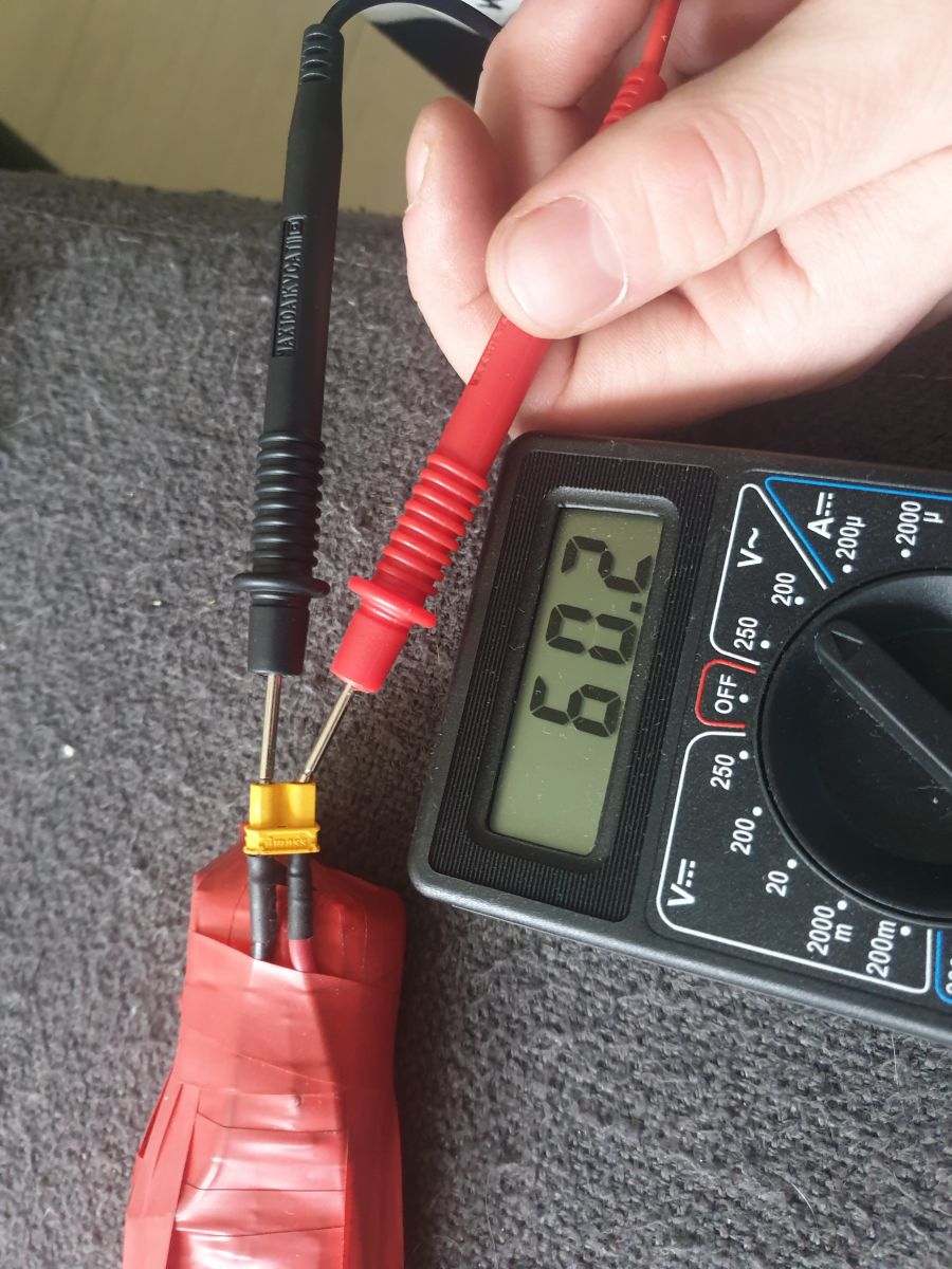

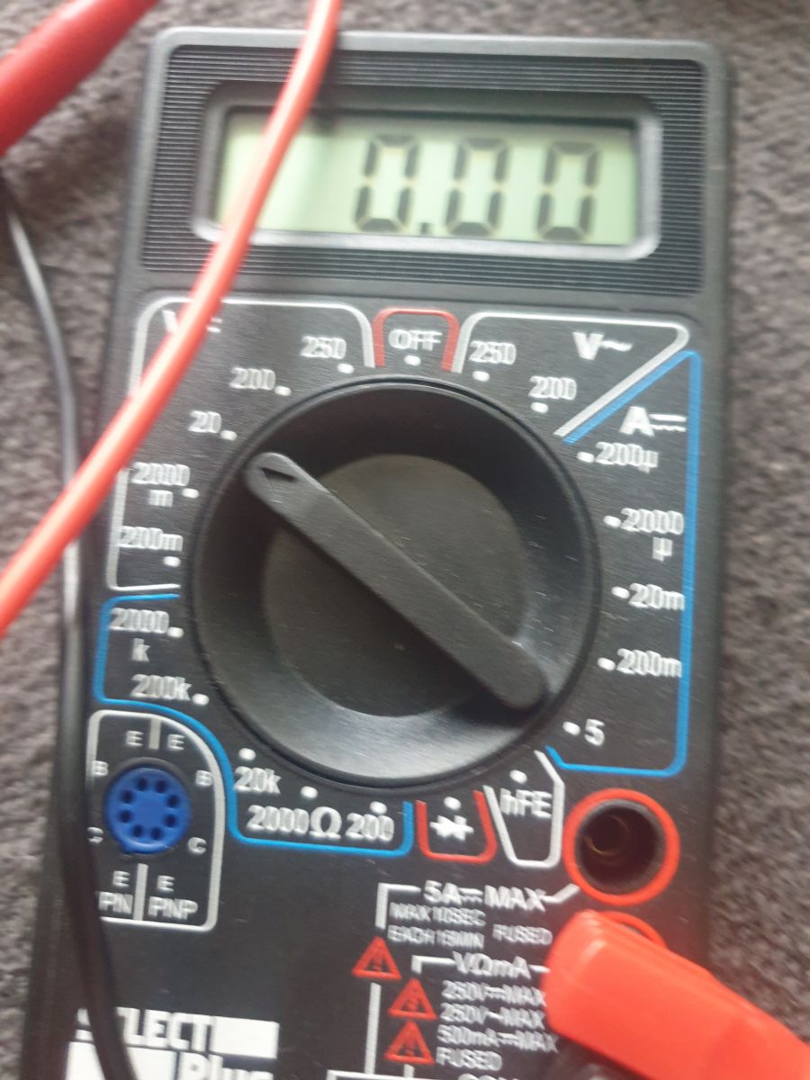

    Explay A10 E-20 - Wykrzyknik na wyświetlaczu po wymianie ogniw baterii zasilanie z akumulatora. Explay A10 E-20 - Wykrzyknik na wyświetlaczu po wymianie ogniw baterii to podłączam do manetki gazu. Kombinacje:
    Czerwony-czarny -60.2
    Czerwony - biały-59.2
    Czerwony-zielony 59.2
    Czerwony- żółty 58.9

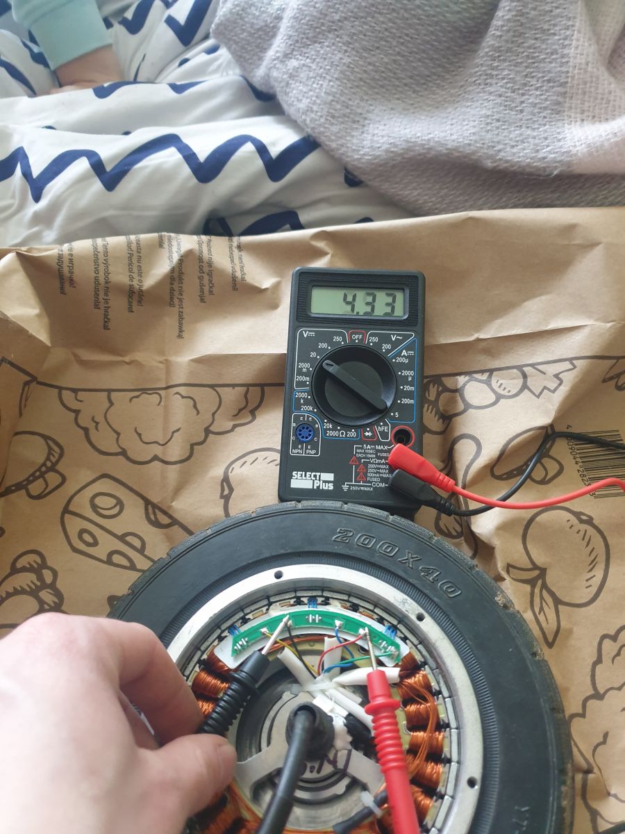

    Explay A10 E-20 - Wykrzyknik na wyświetlaczu po wymianie ogniw baterii to podłączam do silnika. Po każdej kombinacji łączenia wszędzie 0

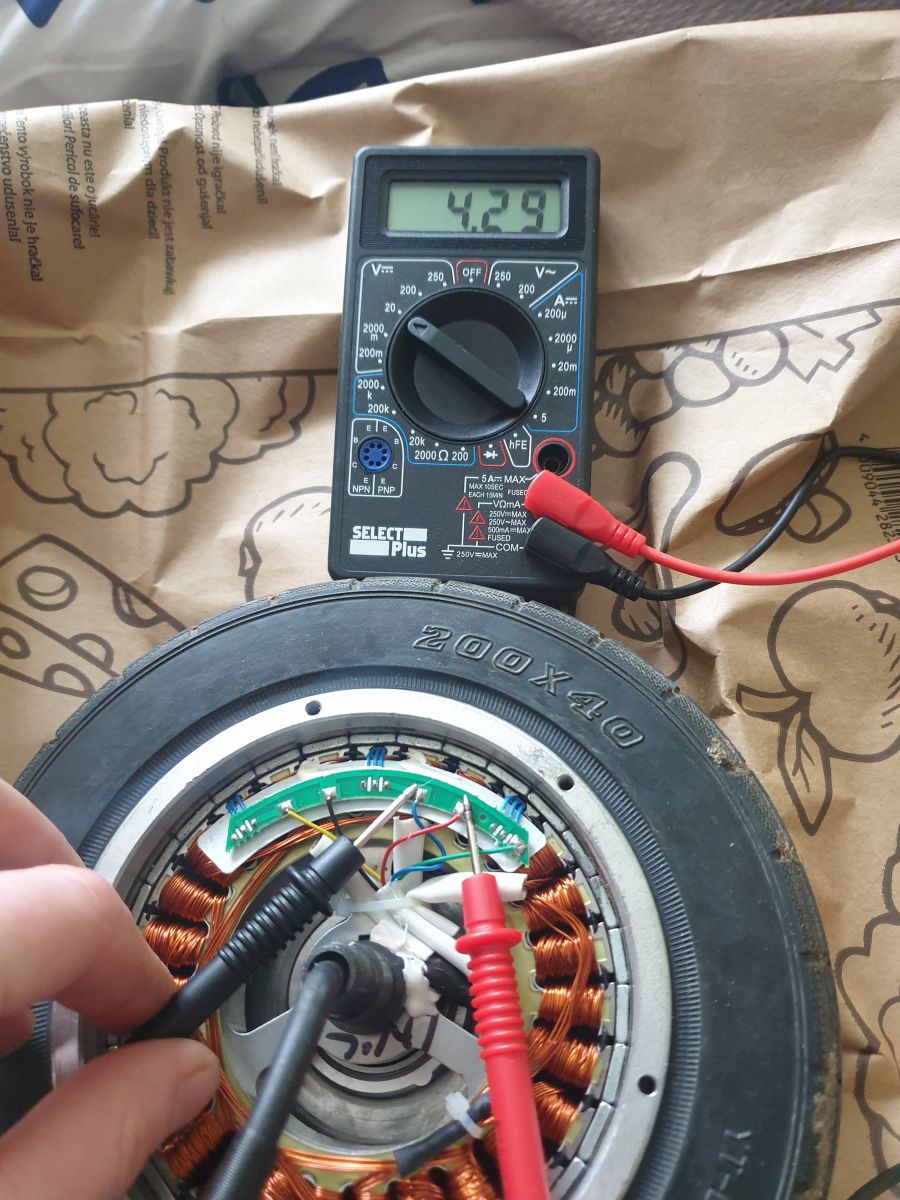

    Explay A10 E-20 - Wykrzyknik na wyświetlaczu po wymianie ogniw baterii po podpieciu manetki sprawdzam znowu podłączenie do silnika na tej pozycji miernika Explay A10 E-20 - Wykrzyknik na wyświetlaczu po wymianie ogniw baterii
    Czarny Czerwony- 4.68
    Czerwony żółty 1.44
    Czerwony niebieski 1.44
    Czerwony zielony 1.44

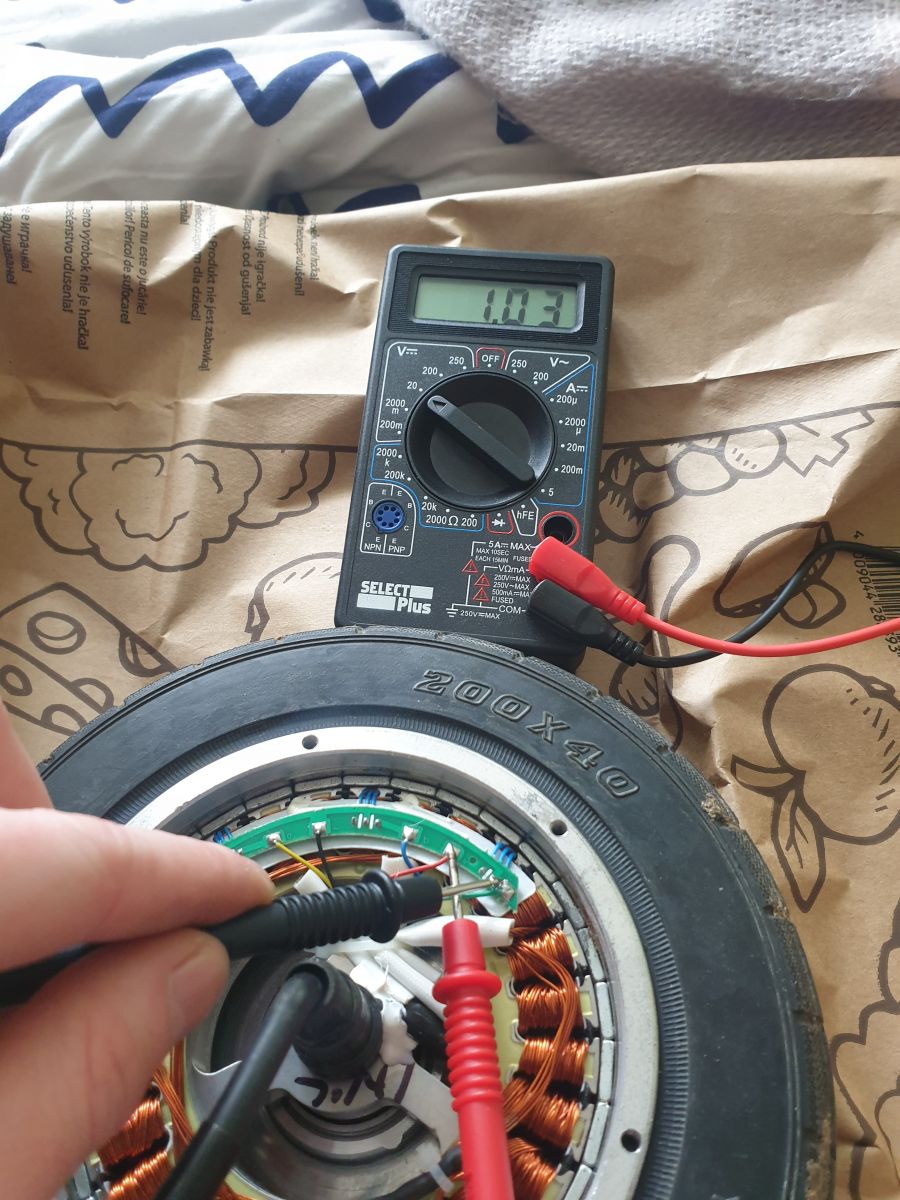

    Czerwony Czarny daje mi takie napiecie Explay A10 E-20 - Wykrzyknik na wyświetlaczu po wymianie ogniw baterii Explay A10 E-20 - Wykrzyknik na wyświetlaczu po wymianie ogniw baterii Explay A10 E-20 - Wykrzyknik na wyświetlaczu po wymianie ogniw baterii Explay A10 E-20 - Wykrzyknik na wyświetlaczu po wymianie ogniw baterii

    4.3V to prawidłowa wartość zasilania hallotronów.Pomiary napięcia zawsze wykonuj względem minusa czyli czarny kabel miernika do czarnego w silniku.
    napięcie na hallotronach sprawdzaj kręcąc kołem inaczej nie zobaczysz czy dają sygnały.
    Na pierwszym zdjęciu miernik ustawiony jest na pomiar napięcia zmiennego

    Tak wiem ale jak miałem ustawione na tak jak przy następnych to mi nie wyświetlało bo za dużo

    jarroQ
    Wg Twoich pomiarów widzę że wszystkie czujniki halla w silniku mają taki sam stan. Nawet jak mierzyłeś względem plusa a nie masy to wychodzi że wszystkie mają stan wysoki. Przy pomiarze czujników (czyli czarna sona miernika na czarny przewód, czerwona kolejno na żółty , niebieski i zielony ) kręć silnikiem tak aby oś stała w miejscu. Sprawdź co dzieje się na wyjściach czujników halla. Mają cyklicznie zmieniać swój stan z wysokiego na niski. Jeśli któryś nie zmienia stanu to jest uszkodzony i trzeba go wymienić.

    Chodzi Ci o wyjście czujników czyli podpiecie ich do sterownika ?
    Dobra czarny przewód na czarnym i po kolei sprawdzałem czerwonym i delikatnie ruszylem kolem to tak jak piszesz od niskiego do wysokiego i się zmienia na każdym sprawdzanym przeowdzie

    A i jeszcze po wciśnięciu na LCD gora dol razem to pojawia mi się take jak by ustawienia.
    Bo tak poprzeglądałem Google i dowiedziałem się że to E0007 i E 0001 to sa jakies bledy. Teraz dowiedzieć się jakie to bledy hah
