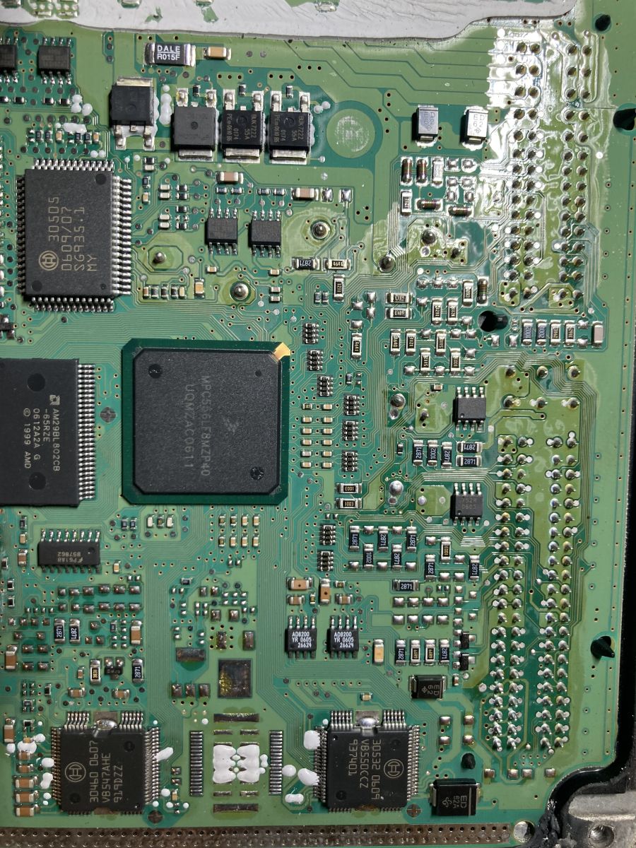

    Witajcie. Poszukuje informacji na temat eppromu z immo w sterowniku ecu. Wymiana sterownika po awarii i muszę wlutować eeprom ze starego sterownika. Proszę o informacje, który epprom należy zamienić.
  • #2 19873288
    misiek-888
    Poziom 36  
    Tam jest jeden eeprom . Nie lepiej po bdm kln zrobic?

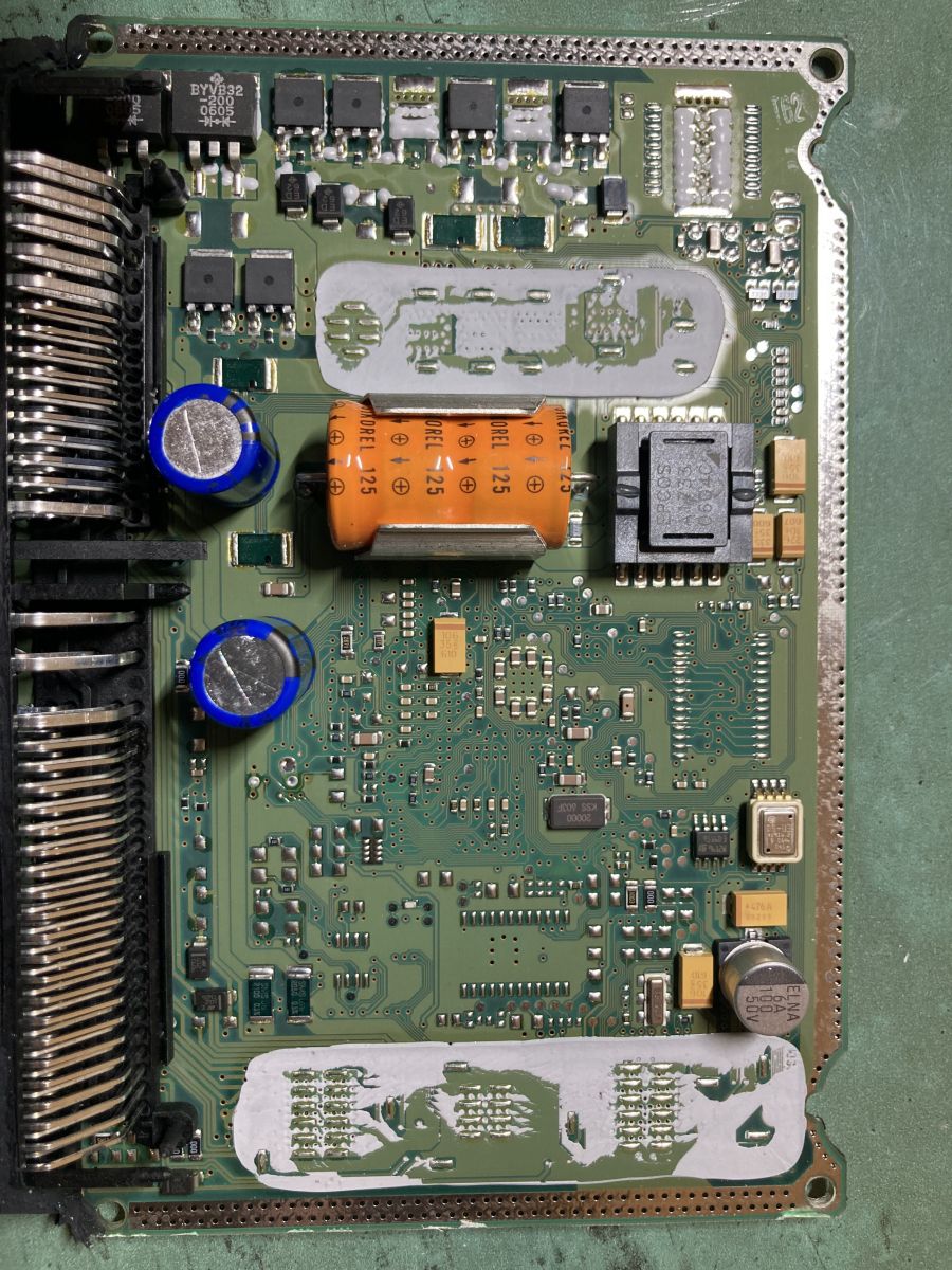

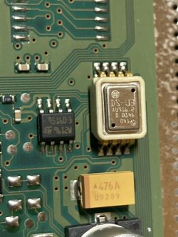

    U mnie w ECU nie ma tego eepromu
    Po wewnętrznej stronie mam 95160

    Wiec z eepromu 95160 na wewnętrznej stronie zgrywam programatorem i ładuje w nowy przez bdm

    W fabrycznym sterowniku uwalili kość eep. Wiec wymiana kości na nowa 95160. W zakupionego używanego sterownika odczytałem eep i wgrałem do nowej kości w starym sterowniku. Z modułu REC w bagażniku odczytałem sobie pin auta i władowałem do sterownika
