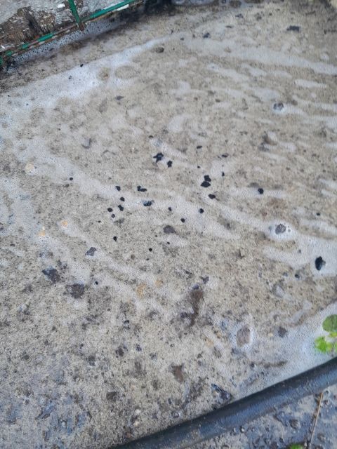

    Oleksy96
    Witam ponownie u mnie pomogła wymiana dpfu, miałem drugiego takiego samego mastera przełożyłem z niego filtr z czujnikami puściłem dopalanie komputerem i już jest w porządku. Stary dpf była bardzo zawalony tak mi powiedział mechanik wrzucam jeszcze zdjęcie z mycia starego dpfu pełno takich czarnych płatków wylatywało .Renault Master III licznik inspekcji odlicza co 4 km

    transitalia1974
    Koledzy wtrysk któryś leje.Mialem to samo na gwarancji wyskoczył mi błąd wtrysku i po przekodowaniu przez serwis zaczął się problem z licznikiem inspekcji tak jak piszesz do 700 km było ok a potem po 4 km uciekało.Wlasnie wymieniłem wtryski na nowe bo już mi dpf zabijało i temat od ręki się naprawił.Speaw sobie kolego cisnienie różnicowe na dpf i ilość sadzy obstawiam że już maz dpf zawalonego.Nowe wtryski i mycie dpf i powinno być ok.
    Kolego tylko pdf sam od siebie się nie psuje sprawdz sobie wtryski bo będziesz miał za chwile to samo!
