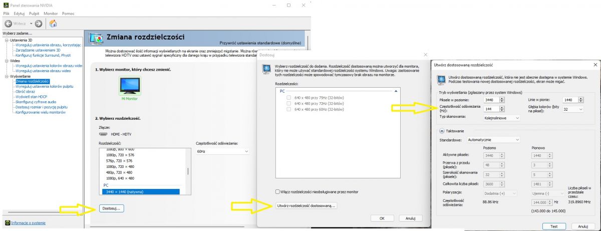

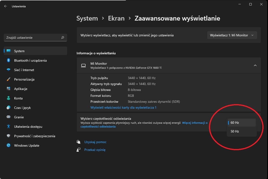

    Zakupiłem monitor “Monitor Xiaomi Mi Curved Gaming Monitor 34" (XM700001)” - Częstotliwość odświeżania: 144 Hz. Korzystam z laptopa gamingowego “MSIGL75 Leopard” z kartą graficzną Nvidia GTX1660 Ti". Monitor podłączam do laptopa za pośrednictwem wysokiej jakości kabla HDMI Baseus HDMI 2.1 eARC 8K 144Hz 1m 4K. W opisie jest napisane, że kabel obsługuje “Rozdzielczość: 8K 60Hz, 4K 120Hz, 2K 144Hz”. Korzystam z windows 11. Uzyskana rozdzielczość wynosi 50/60hz - nawet tyle mam do dyspozycji w opcjach windowsa 11.
    Próbowałem użyć jeszcze dwóch innych kabli HDMI i było to samo. Jednak w jednej z gier (Call of duty 4) pojawiła się opcja 120hz i obraz był wyraźnie leprzy. Natomiast w grze Wiedźmin 3 już nie mogę ustawić wyżej i latają pasy podczas grania.
    Jakoś inni nie mają tego problemu. Widzę na youtube jak mogą z listy wybrać na windowsie 10 także 120 i 144hz w ustawieniach. Wiem, że jest kilka podobnych tematów, ale są stare i nie znalazłem tam odpowiedzi dlatego liczę na odświeżenie tematu.
    Pomożecie?

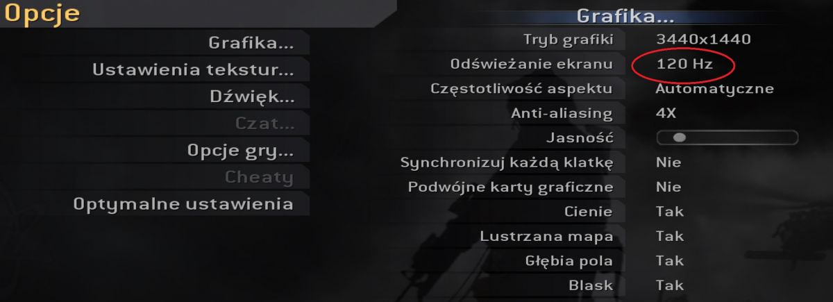

    W jednej z gier jednak 120hz ??

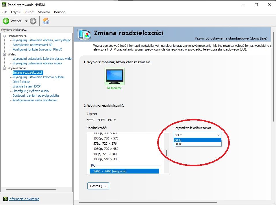

    W ustawieniach Nvidia są dodatkowe opcje, jednak zastanawiam się czy tak ręcznie można wpisać? bo nie chcę zepsuć...

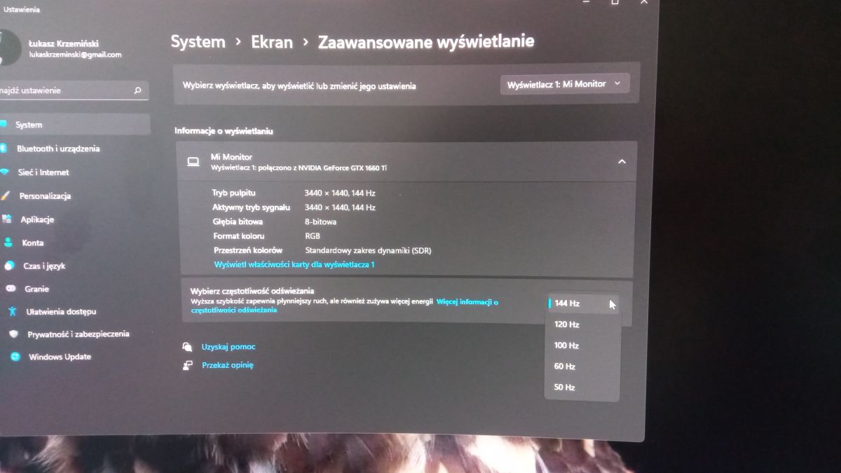

    Znalazłem rozwiązanie. Napiszę żeby się ewentualnie komuś przydało. Zastosowanie kabla Display port rozwiązało wszystkie problemy. Jak uzyskać 144Hz na Xiaomi Mi Curved Monitor 34 z MSIGL75 Leopard, HDMI 2.1, Windows 11

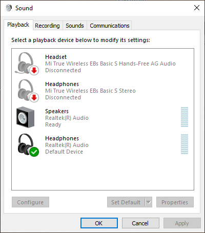

  • #3 20036274
    dawi_id
    Witam, mam pytanie dziś podłączyłem Monitor pod laptopa ( w laptopie 2 karty zintegrowana + GeforceMX450). Chcialem podłączyć słuchawki pod monitor ale system nie wykrywa monitora jako głosnik też masz tak u Siebie?
