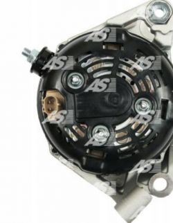

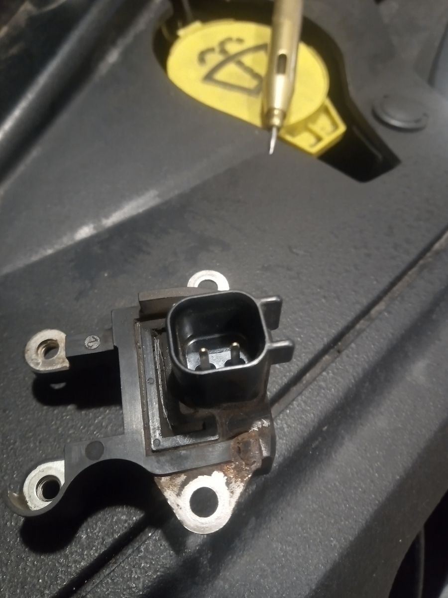

    Witam!
    W jeepie spalił się alternator. Poprzedni alternator miał kostkę taka na zdjęciu Jeep laredo - Kostka alternatora, dopasowanie innego
    Właściciel auta kostkę zniszczył i teraz wiszą dwa luźne przewody. Niebieski i brązowo niebieski.
    Teraz właściciel zamontował nowy Alternator ale kostka jest inna Jeep laredo - Kostka alternatora, dopasowanie innego
    Czy te alternatory są zamienne?
    Czy ma ktoś schemat wyprowadzeń kostki z pierwszego zdjęcia?
  • #2 19874565
    decybel91
    Daj nr z tego alternatora, ale widzę że to amerykański z regulator napięcia w ECU. Wydaje mi się że obojętnie jak podłączysz bo piny opisane F1 i F2. To ECU steruje alternatorem.
  • #3 19874678
    andrzej20001
    To jest tylko podpiecie pod szczotkę. Można piny dać i dziala. Tam nie ma, regulatora. Jest w, pcm
  • #5 19892756
    noszczyk24
    Dla potomności. W alternatorze z drugiego zdjęcia faktycznie nie ma znaczenia który przewód gdzie jest podłączony. Jednak do kostki z pierwszego ma znaczenie. Plus po stacyjce ma iść od strony spinki. Uwaga! Jeśli nic nie jest podłączone ten plus po przekręceniu kluczyka po chwili znika. Także trzeba w miarę sprawnie przeprowadzić pomiar.
