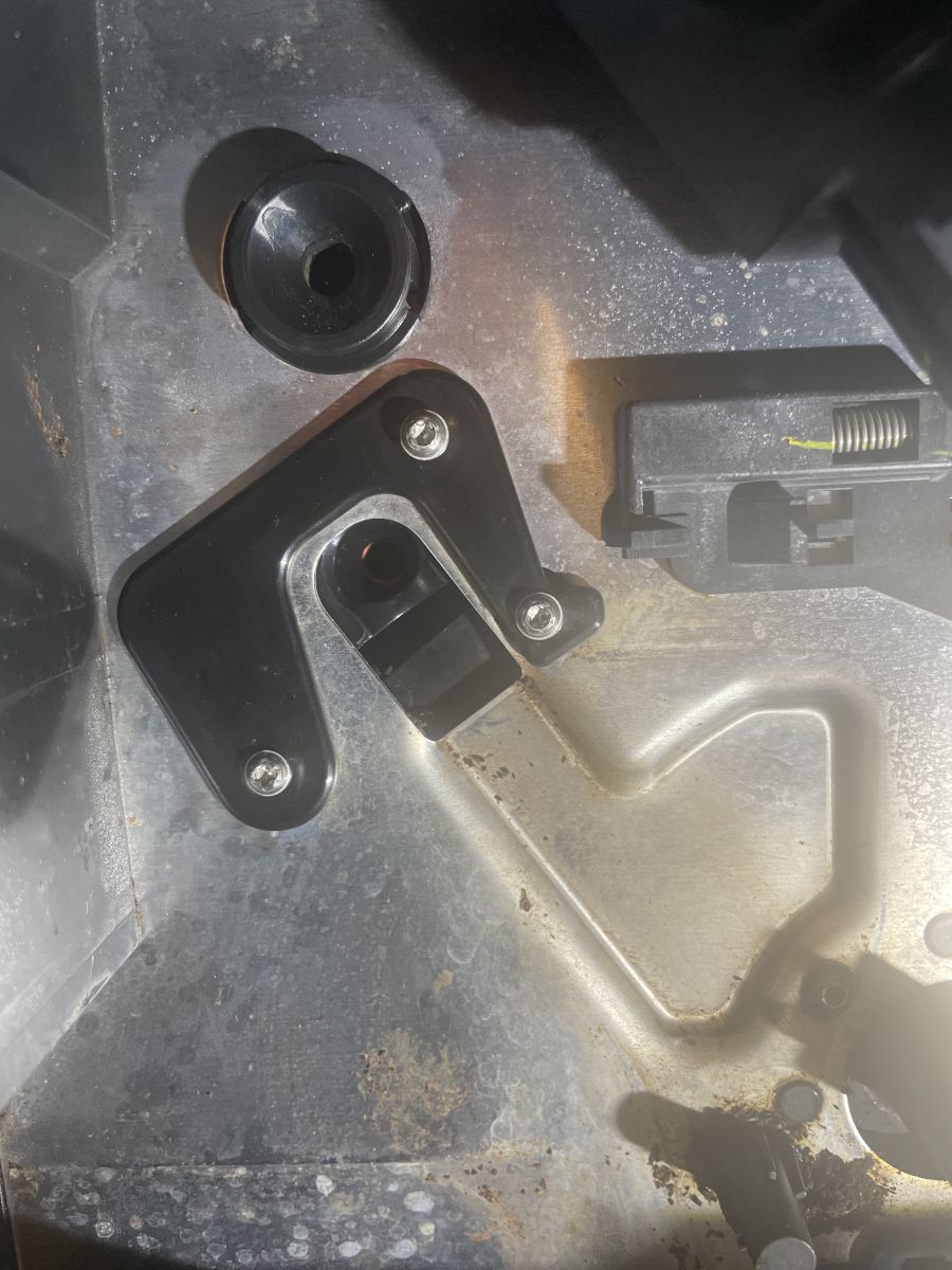

  • #9
    krisxxl
    Level 28  
    Co do ruchomości tego elementu to nie wiem, ale pytanie: czy jest szansa, że ten wyciek jest w okolicach przewodów elektrycznych? Czy jest szansa, że woda może kapać na kable?
    Krystian

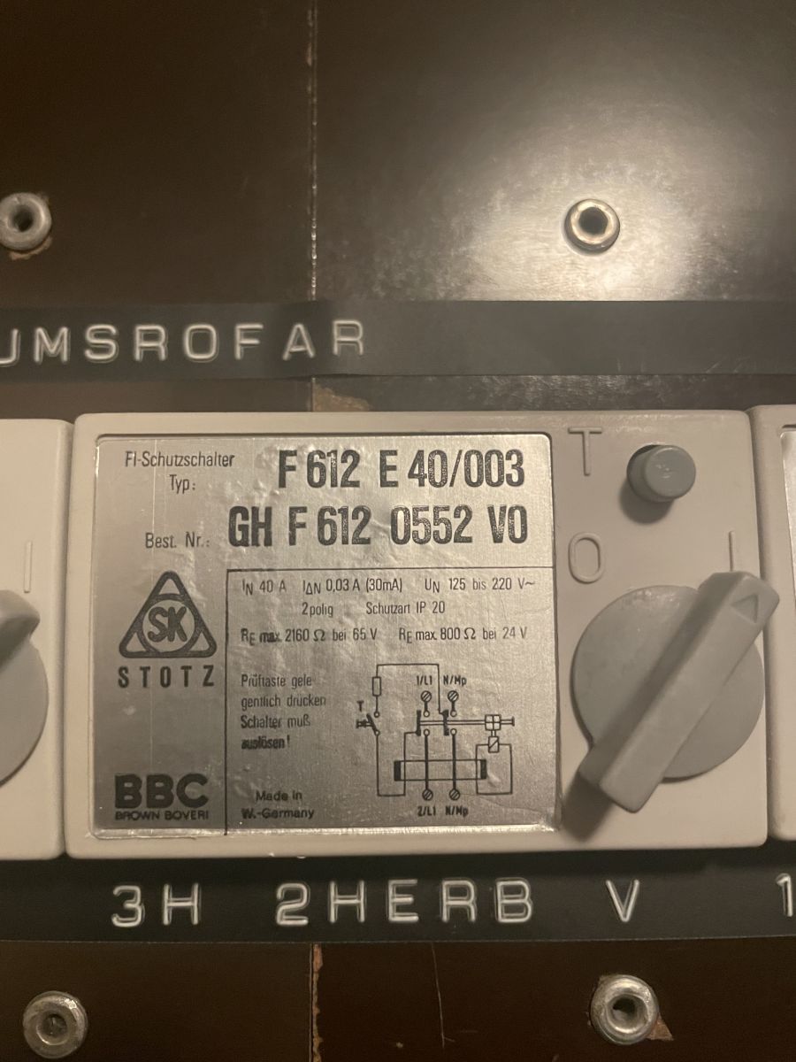

  • #11
    sosarek
    Level 43  
    Woj92 wrote:
    Tylko termomix ale nie wiem czy na tym
    obiegu nie idzie cala kuchnia , wczoraj po wybiciu korka odłączyłem termomixsa i korek normlanie wbiłem
    No a ile urządzeń w kuchni jest zasilanych, co widnieje na bezpieczniku jeśli chodzi o wartość zabezpieczenia?

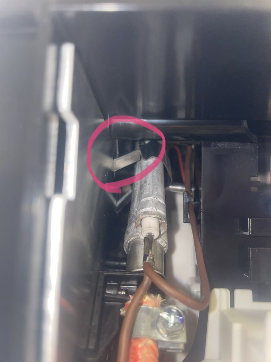

    Woj92
    Level 3  
    W ekspresie wymieniłem grzałkę, zrobiłem kilka kaw, wyłączyłem i kiedy chciałem włączyć go raz jeszcze, wybiło bezpiecznik. Jakieś pomysły?
    Ekspres do kawy Simens Eq6 S500 - wybija bezpiecznik (różnicowy)
    Czy zaznaczony element może dotykać grzałki?
