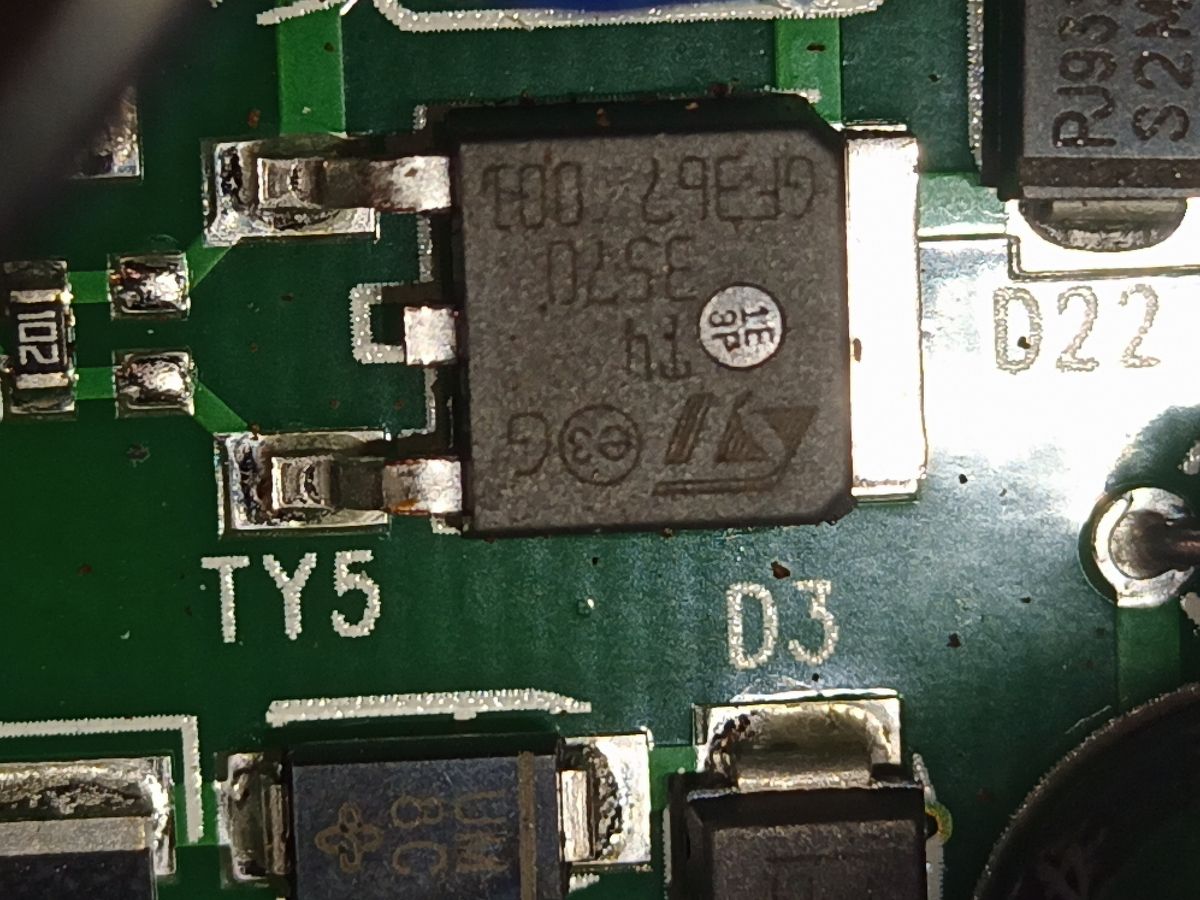

    Witam. Potrzebna pomoc w identyfikacji elektroniki ekspresu DeLonghi ecam 350.55b
    Panowie, jak się nazywa ten element i jak odczytać wartość żeby kupić taki sam? Identyfikacja i odczyt wartości elementu elektroniki ekspresu DeLonghi Ecam350.55.b
  • #2 19875715
    nomek
    Ano tak:
    Link
    Dodam że to triak a z datasheetów dobierzesz cos odpowiedniego.

    Pomoże ktoś w dobraniu zamiennika triaka T43570? Wartości i obudowa żeby pasowała

  • #7 19898888
    alekt77
    Zamów i kup jeden z tych: :arrow: Link, może być np. T435-800B-TR. Będzie na wyższe napięcie.

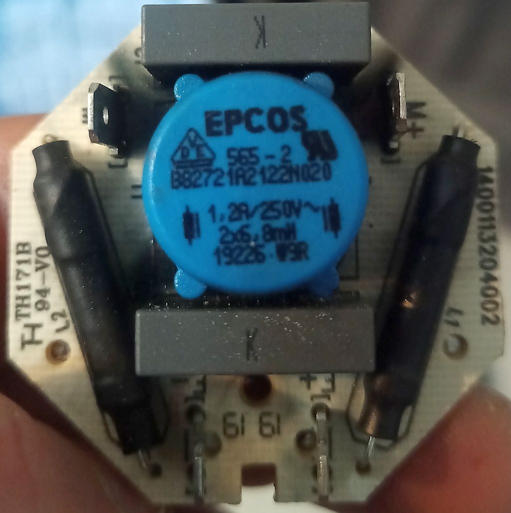

  • #8 19908403
    oleklosice12
    A ten niebieski element: nazwa, zamiennik i parametry?

  • #10 19912355
    oleklosice12
    Dzięki wielkie. Niestety jak zwykle w necie nie mogę namierzyć takiego dławika z takimi parametrami. Ktoś podpowie jaki zamiennik można dać?
    Są dławiki ale z zagranicy strony tylko
  • #11 19912849
    TONI_2003
    Moderator
    Jasne i tak pierwszy z brzegu do wybrania Link :idea: Jednak samemu również można nawinąć, a dokładność i tolerancja dasz rady :D
  • #12 19912948
    oleklosice12
    Na podanej stronie pierwszy ma 2.2 MH. A na moim jest 6.8 MH. Robi to jakąś różnicę w poprawnym działaniu ekspresu?
  • #13 19913016
    alekt77
    I dostępny od 26 maja 2022.
    Zobacz tu: :arrow: Link
