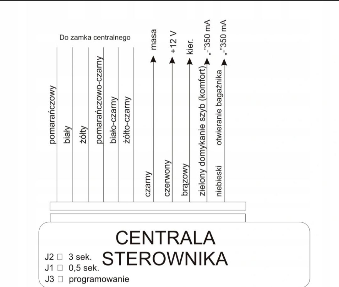

    Mam problem z podłączeniem uniwersalnego sterownika zamka centralnego do Vw foxa, rok 2006.
    Auto ma fabrycznie centralny z kluczyka i z pilota oraz w środku przycisk zamykania i otwierania drzwi. Pilot uległ uszkodzeniu, naprawa lub dorobienie drugiego to koszt ponad 300 zł. Chciałem zrobić to taniej, bo to auto typowo robocze.
    Boczek drzwi kierowcy zdjęty. Podłączałem się do przewodu od przycisku wewnętrznego zamykania, ale on zamyka na jednym przewodzie i dziala mi tylko otwieranie. Zamykanie słychać cyknięcie, ale zamek się nie zamyka. Pod żadnym innym przewodem nie udało mi się ruszyć zamka. Próbowałem do jednego z kabli dać opornik 180 ohm, niestety nic to nie dało.
    Kolory kabli niestety inne niż w każdej instrukcji i filmie, które udało mi się znaleźć.
    Centralka:
    Czerwony poszedł do plusa
    Czarny + żółty + zolto/czarny do masy karoserii
    Został biały i biało czarny do otwierania i zamykania.
    Nie mogę zlokalizować oryginalnej centralki, nie mam już pomysłów gdzie i jak to zrobić.
    Może ktoś przerabiał podobny temat i podpowie jak to podłączyć?

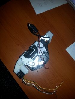

    Są tam 4 kable, żółty, biały - oba grubsze brązowy i żółto/brązowy- cieńsze. Gdy zamykam z przycisku w aucie na biały idzie prąd, otwieram to na żółty. Próbowałem się pod nie podlaczyc białym i biało/czarnym z centralki, ale zero reakcji.
    Zdjęcie zapożyczone z internetu

    Nie podłączaj się do przycisku tylko do kabli zamka, wsadź klucz do zamka i znajdź przewody które sterują centralnym gdy kręcisz kluczem w zamku drzwi

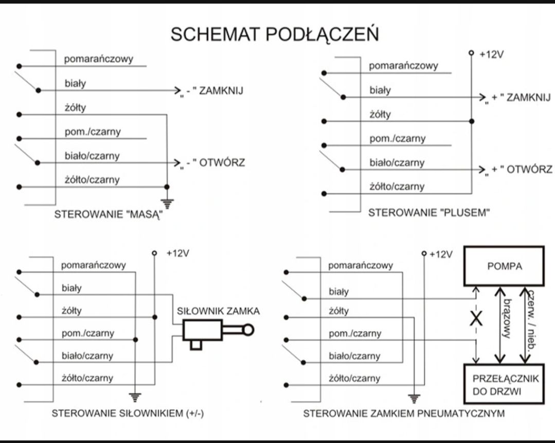

    Z kluczem w zamku nie próbowałem, ale tak czy inaczej na żaden z tych 4 kabli centralka nie reagowała. Podłączałem różne kombinację, tylko zawsze biały I bialo/czarny.
    Widziałem dzisiaj filmik gdzie chłopak robi to na zasadzie białe do plusa, a otwieranie/zamykanie żółtymi.
    Może ja źle rozumiem ten schemat

    Z tych cienkich steruj.Grube to wykonawcze na siłownik.

    To cienkie sterują.Zobacz z wkładki czy masz sterowanie i jak tak to wypnij tą wtyczkę i zobacz czy zniknie sterowanie.
