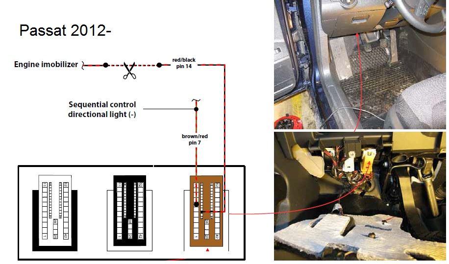

#1 19878583 11 Lut 2022 18:11 krociec krociec Poziom 4 #1 19878583 11 Lut 2022 18:11 Proszę o podpowiedź jak zrobić odcięcie zapłonu, żeby utrudnić lub zapobiec kradzieży. Passat B7 2.0tdi z 13r Jaguar xf 2.0 Benz z 14r
Pomocny post #2 19878734 11 Lut 2022 19:22 gemiel gemiel Poziom 25 Pomocny post? (+1) Pomocny post #2 19878734 11 Lut 2022 19:22 Wtyczki pod kierownicą. Prawa wtyka ma chyba żółtą pokrywkę. Gniazdo jest brązowe (52 pin). Przecinamy przewód czerwono/czarny na 14 pinie.
#3 19879145 11 Lut 2022 22:45 krociec krociec Poziom 4 Autor tematu Pomocny post? (0) #3 19879145 11 Lut 2022 22:45 Dziękuję, supe r
Pomocny post #4 19879411 12 Lut 2022 08:41 bhtom bhtom Poziom 38 Pomocny post? (+1) Pomocny post #4 19879411 12 Lut 2022 08:41 Witam, Nie zapomnij, aby montowane zabezpieczenie posiadało tzw. tryb serwisowy. Aby podczas każdego pozostawiania auta u mechanika, czy na myjni, nie trzeba było zdradzać osobom postronnym sposobu deaktywacji blokady. Pozdrawiam. Promuję tematy: 01.03.2017 Zanim zlecisz lub samodzielnie zaczniesz instalować system alarmowy. Przeczytaj
