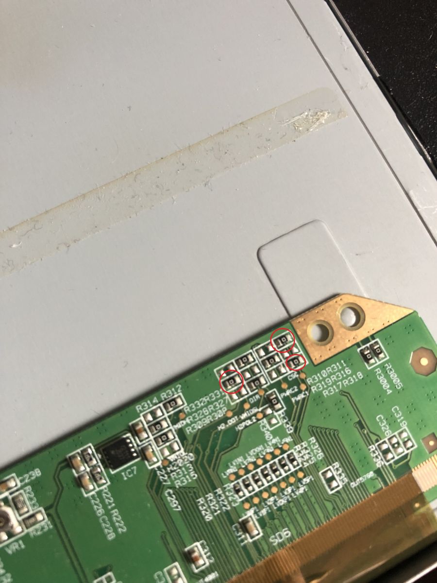

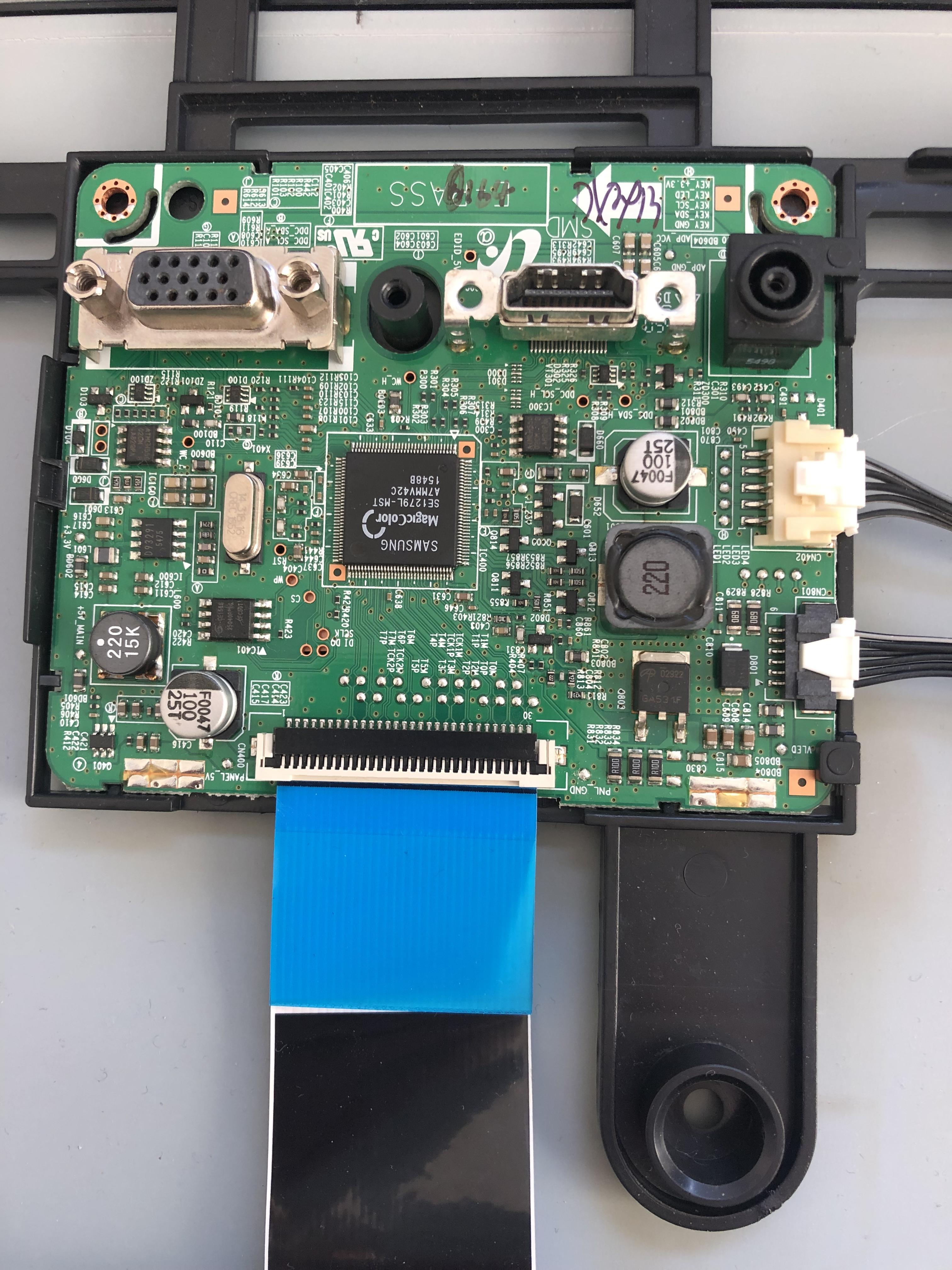

    Cześć mam taki problem. Posiadam monitor od Samsunga S22300D jakiś czas temu pojawił się problem znikającego obrazu i pojawienia się szarego, zdarzało się raz na jakiś czas wtedy wystarczyło pare razy wyłączyć i włączyć monitor. Dzisiaj już kompletnie nie ma obrazu z komputera i pojawia się tylko szary ekran nic poza tym, jedynie kiedy klikam w poszczególny ''guzik'' od monitora tylko mrugnie ale nie pojawia się żadne menu. Rozebrałem monitor i na pierwszy rzut oka pod względem wizualnym wygląda okej. Nie potrafię znaleźć żadnych schematów dotyczących monitora ani nic, więc może podpowiecie co mógłbym pomierzyć żeby ogarnąć co jest przyczyną takich paranormalnch zachowań monitora. Posiadam multimetr i zasilacz laboratoryjny (odrazu podłączyłem go pod ten zasilacz bo myślałem że ma to jakiś związek :) )
    Zdjęcia przesyłam dla ułatwienia sprawy może ktoś miał podobny przypadek i pomoże :D
    Samsung S22300D - Szary ekran, brak obrazu, diagnoza usterki, multimetr, zasilacz laboratoryjnyIMG_07..jpg Download (1.17 MB)
    Samsung S22300D - Szary ekran, brak obrazu, diagnoza usterki, multimetr, zasilacz laboratoryjnyIMG_07..jpg Download (1.08 MB)
    Samsung S22300D - Szary ekran, brak obrazu, diagnoza usterki, multimetr, zasilacz laboratoryjnyIMG_07..jpg Download (898.19 kB)
    Samsung S22300D - Szary ekran, brak obrazu, diagnoza usterki, multimetr, zasilacz laboratoryjnyIMG_07..jpg Download (4.42 MB)
    Samsung S22300D - Szary ekran, brak obrazu, diagnoza usterki, multimetr, zasilacz laboratoryjnyIMG_07..jpg Download (825.26 kB)

    Niestety schematu nigdzie nie znajdziesz. Z tym sprzętem trzeba się trochę zaprzyjaźnić, najpierw wizualnie i z każdą minutą będziesz co raz więcej o nim wiedział (gdzie jaki sygnał idzie, itd).
    Skoro działa na zasilaczu lab to zakładam, że zasilacz działa. Na początek odepnij matrycę i zasilacz od płytki kontrolera, weź miernik, pomiar na omy, czarna bagieta w masę a czerwona bagieta w linie zasilania, w kondensatory i szukasz podejrzanie niskiego oporu. Możesz też po prostu włączyć zasilanie i sprawdzić pomiar prądu + czy gdzieś się robi gorąco, jakie są napięcia itd.
    Jak tam nic nie znajdziesz to podłącz taśmę i sprawdź czy jest połączenie kontroler <-> t-con (kontroler samej matrycy). Masz do tego test-pointy. Btw - Grzebałeś coś przy nim? To nie jest normalne:
    Potem tak samo sprawdź t-cona czy nie ma zwarć (na początek na test pointach). Potem sprawdź napięcia na test pointach. Jest tego sporo, ale szukaj jakichś "dziwnych" wartości.

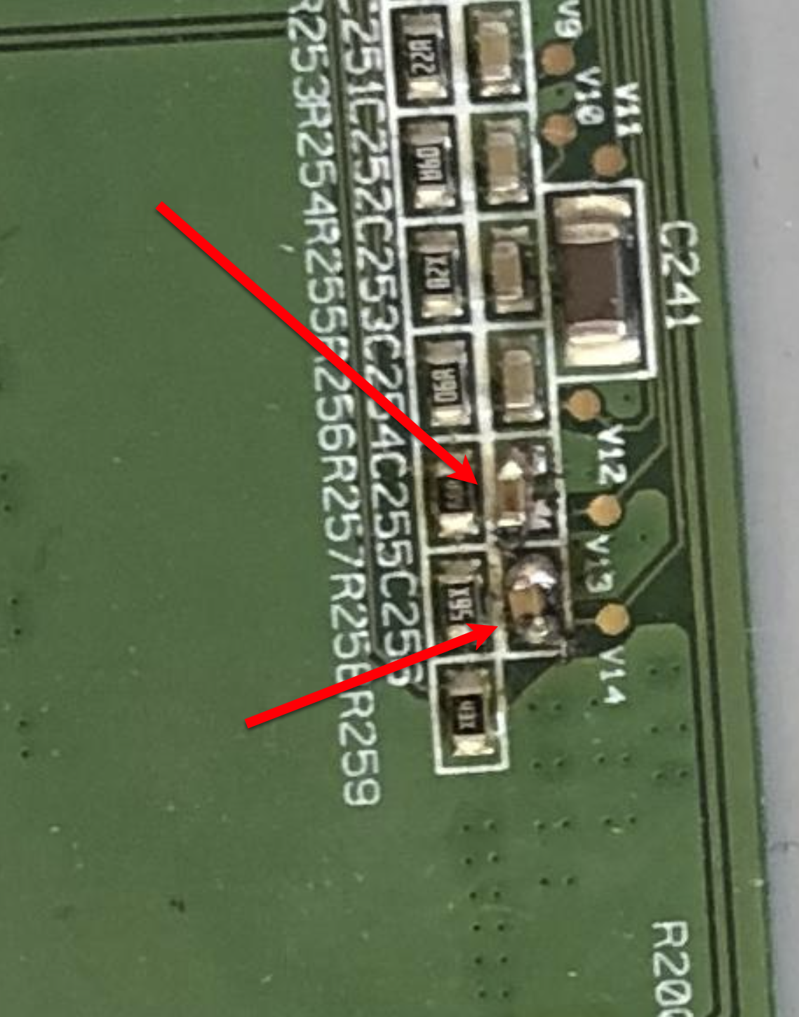

    Ogólnie tak wszystko co mogłem praktycznie każdy kondesator itd. pomierzyłem i żadnego zwarcia nie było, oprócz tych których wysłałeś (one akurat mają zwarcie) . Niestety nawet po wylutowaniu te zwarcie pozostaje ale pominąłem to bo kompletnie nie było rezultatu po usunieciu ich (nie pojawił się żaden obraz ani nic). Zacząłem szukać na Youtube i znalazłem podobne przypadki ale ku mojemu nieszczęściu tłumaczą to Panowie z Indii albo innej organizacji pozaludzkiej ;) Pokazują oni jakie powinny być napięcia na VGH VGL VCOM AVDD i w moim przypadku jest to kolejno 3.6V 0.5V 3.3V i 4,73V według tego co pokazują żadne z moich napięć nie jest prawidłowe. Przejżałem wszystkie filmy ale nie spotkałem takiego czegoś jak u mnie. Totalnie nie wiem co myśleć napięcie na panelu jest i wynosi 5V. Jeden gościu pokazywał podobny problem jak mój i upatrzył sobie za uszkodzony triak tyrystor tranzystor? Nie wiem jak to nazwać i zmierzyć

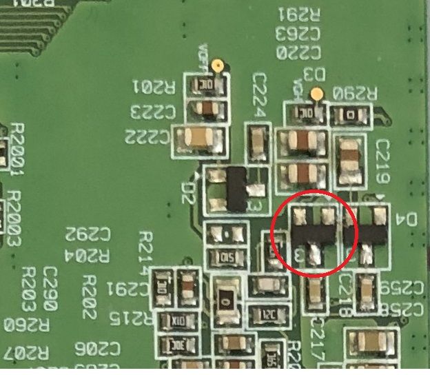

    Chodzi o to (o ten tyrystor triak tranzystor XDD) Samsung S22300D - Szary ekran, brak obrazu, diagnoza usterki, multimetr, zasilacz laboratoryjny

    To jest podwójna dioda (tak jak na obrazku 1403):
    W multimetrze masz pomiar diod, ale w układzie pewnie będzie trochę zakłamany. Idealnie byłoby je wylutować i sprawdzić.
    Jednak jak nie masz żadnego napięcia to najprawdopodobniej albo jest uszkodzona przetwornica, albo nie jest załączana, albo w wyniku zwarcia włącza się zabezpieczenie. Nie widać na zrzutach co to za przetwornica, dokumentacji pewnie nigdzie nie będzie :)
    Jeżeli masz zwarcie w miejscu kondensatorów po ich wylutowaniu to sprawdź skąd idzie sygnał bo to nie one są problemem. Z tego co widzę to przez rezystory w matrycę, wylutuj te rezystory i sprawdź czy zwarcie jest od taśmy czy nie. Jak od taśmy, to mam złe wieści...

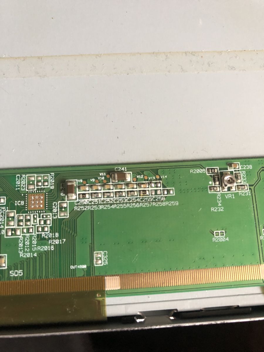

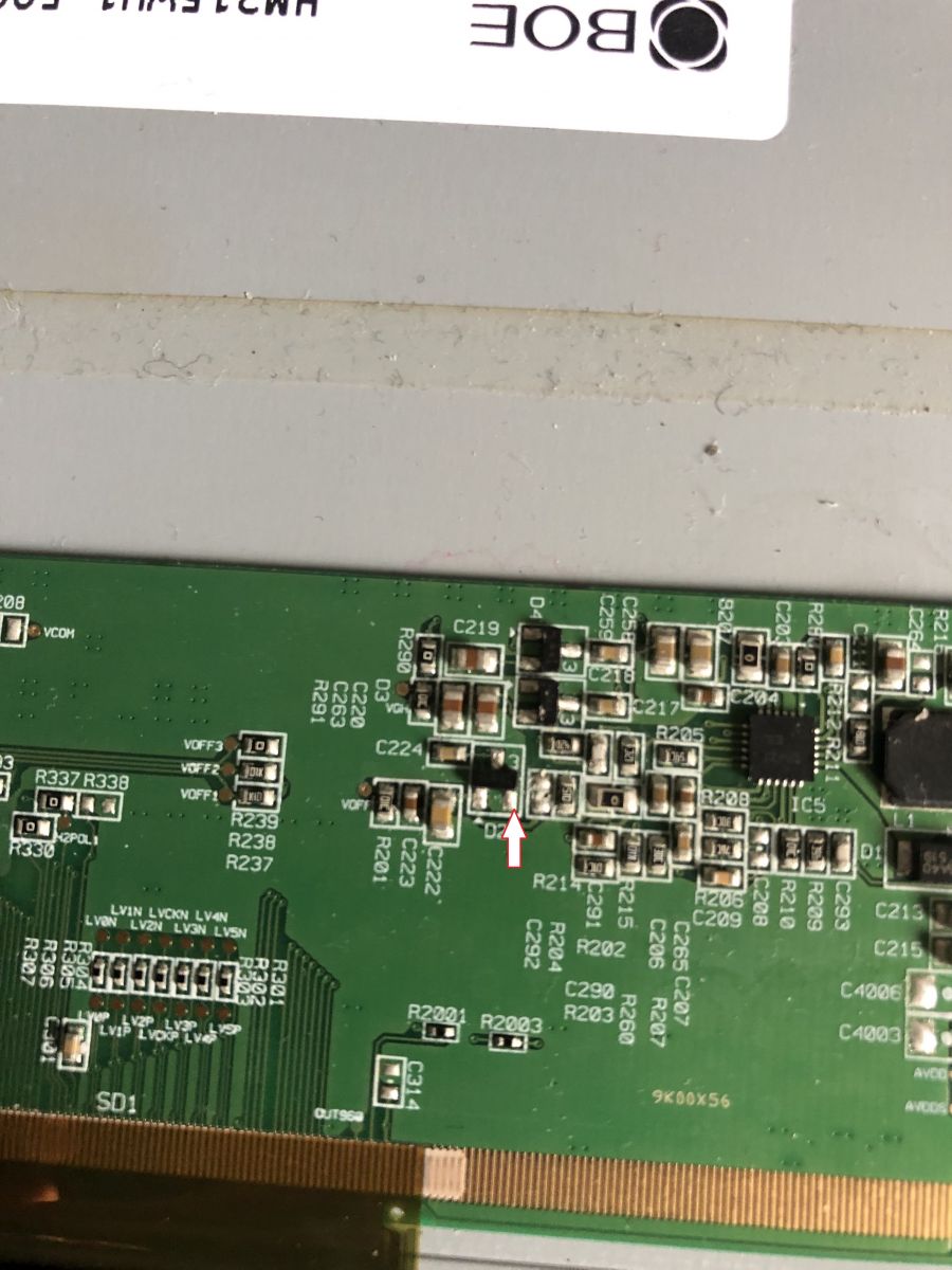

    Wylutowałem jeden kondensator i dwa rezystory one miały bardzo małe wartości czyli zwarcie. Po wylutowaniu ich w test pointach V13 i V14 nie ma już zwarcia a wcześniej było (więc chyba taki malutki sukces :D) No ale niestety obrazu jak nie było tak nie ma to samo ma się w przypadku napięć. Samsung S22300D - Szary ekran, brak obrazu, diagnoza usterki, multimetr, zasilacz laboratoryjny
    Zmierzyłem jeszcze raz wszystko i okazuję się że na test pointach PWAC1 CSC i H2_DOT jest zwarcie Zmierzyłem te rezystory które są u góry i 3 mają bardzo małą wartość (wstrzymałem się z wylutem bo może tak być) Samsung S22300D - Szary ekran, brak obrazu, diagnoza usterki, multimetr, zasilacz laboratoryjny
    Również zmierzyłem wspomniane przez ciebie diody Na każdej nodze z tych trzech które są tam wlutowane pojawiają się prawidłowe wartości. Oprócz jednej którą zaznaczyłem zakładam że może być to pole masowe. Samsung S22300D - Szary ekran, brak obrazu, diagnoza usterki, multimetr, zasilacz laboratoryjny

    To raczej nie jest wina tej diody, zajmij się najpierw zwarciami.
    Rezystory, które podałaś to 0 więc miernik pokaże bardzo niską oporność. One służą tylko do konfiguracji, serwisu lub jako zabezpieczenie.
    Sprawdź, czy w miejscu gdzie były rezystory są zwarcia. Co do reszty - jeśli na test poincie masz zwarcie to najszybciej jest tam podać napięcie, stopniowo zwiększać prąd i patrzeć co się grzeje lub dymi. Idealnie jest mieć kamerę termo, ale ręką też znajdziesz.

    Usunąłem te rezystory i zwarcie ustało na tych test pointach. Samsung S22300D - Szary ekran, brak obrazu, diagnoza usterki, multimetr, zasilacz laboratoryjny
    Jeżeli chodzi o usunięty kondensator i dwa tranzystory to tam też już nie ma zwarcia. Samsung S22300D - Szary ekran, brak obrazu, diagnoza usterki, multimetr, zasilacz laboratoryjny

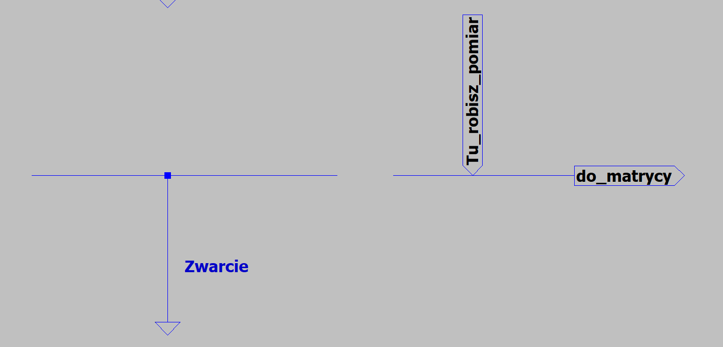

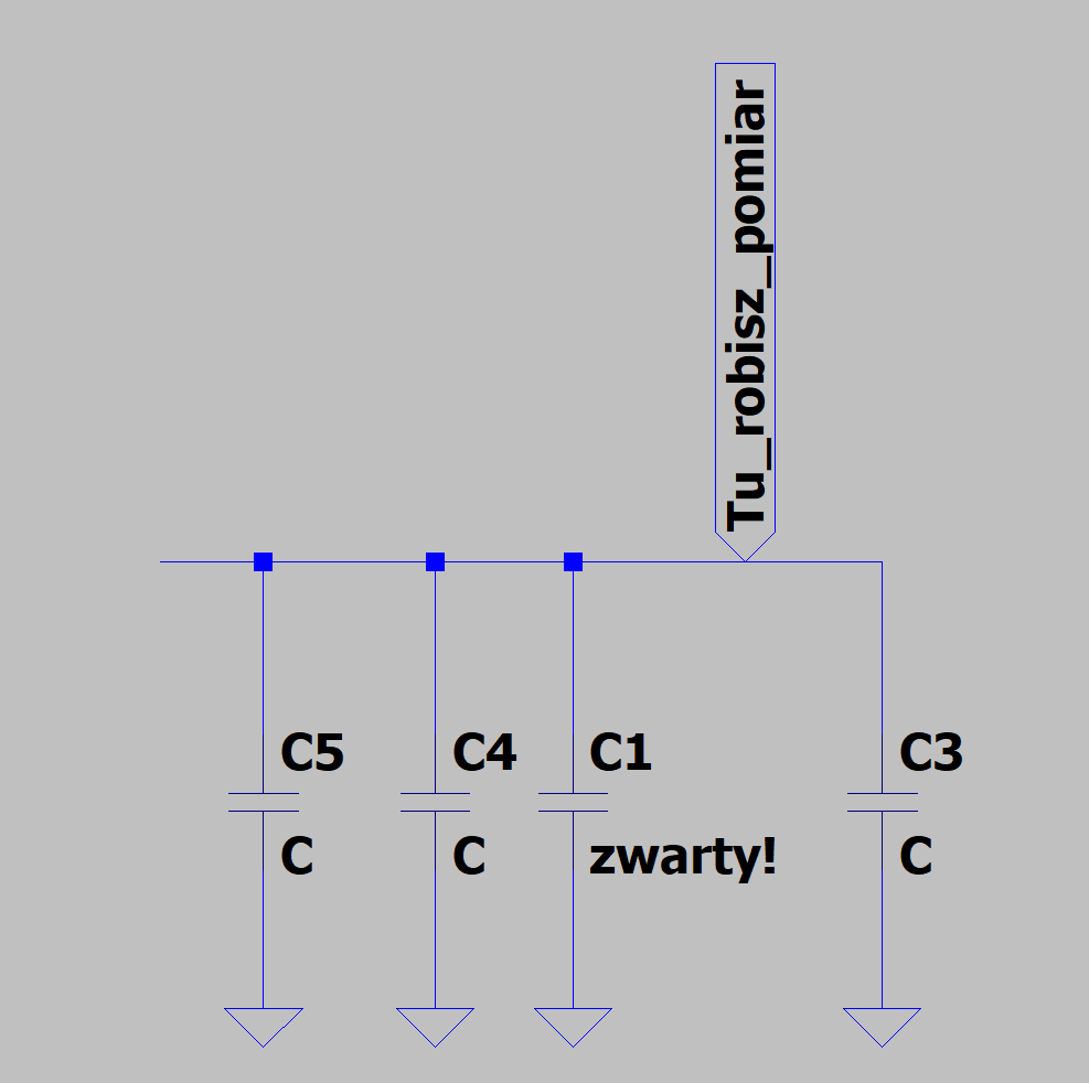

    No patrz, masz taką sytuację:
    W miejscu pomiaru miernik pokazuje Ci 0Ω względem masy. Wywalasz rezystor i Twój pomiar teraz wygląda tak:
    Zwarcie jest dalej, ale już musisz mierzyć gdzieś indziej... Czasem nie da się tak znaleźć winowajcy, jak w poniższej sytuacji:
    Nie jesteś w stanie miernikiem wskazać właściwego kondensatora. Po to się podaje w tym miejscu napięcie żeby uszkodzony element się zagrzał (bo zbiera cały prąd) i jest to najszybszy sposób na jego znalezienie. Przyłóż ze 3V w zwartym miejscu, zwiększaj stopniowo prąd i ręką szukaj co ciepłe/gorące.

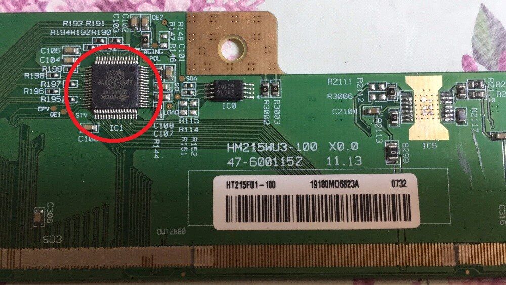

    Zrobiłem tak jak mówiłeś podłączyłem 5V do wszystkich test pointów i tylko na tych dwóch CSC i PWA1 grzeje się jeden element a mianowicie ten układ scalony Samsung S22300D - Szary ekran, brak obrazu, diagnoza usterki, multimetr, zasilacz laboratoryjny
    Zaporzyczyłem z internetu to foto bo mojego nie mogłem zrobić żeby było widać oznaczenia ale chyba jest podobnie.
    Oprócz niego nic nie wyczułem. Jak zwiększałem do 6v to on się ''palił'' a reszta była zimna jak lód''
  • #12 19890166
    gaskoin
    Zobacz przede wszystkim pobór prądu, jak linia ma zwarcie to je ile fabryka dała. Więcej niż 5V nie dawaj bo możesz coś niepotrzebnie usmażyć.
    O ile dobrze wszystko zrobiłeś to uszkodzony jest ten himax, co jest o tyle dobre, że wystarczy go wymienić i powinno śmigać. O ile go gdziekolwiek kupisz :) Ewentualnie spróbuj gdzieś dorwać rozbitą matrycę lub elektronikę do niej.

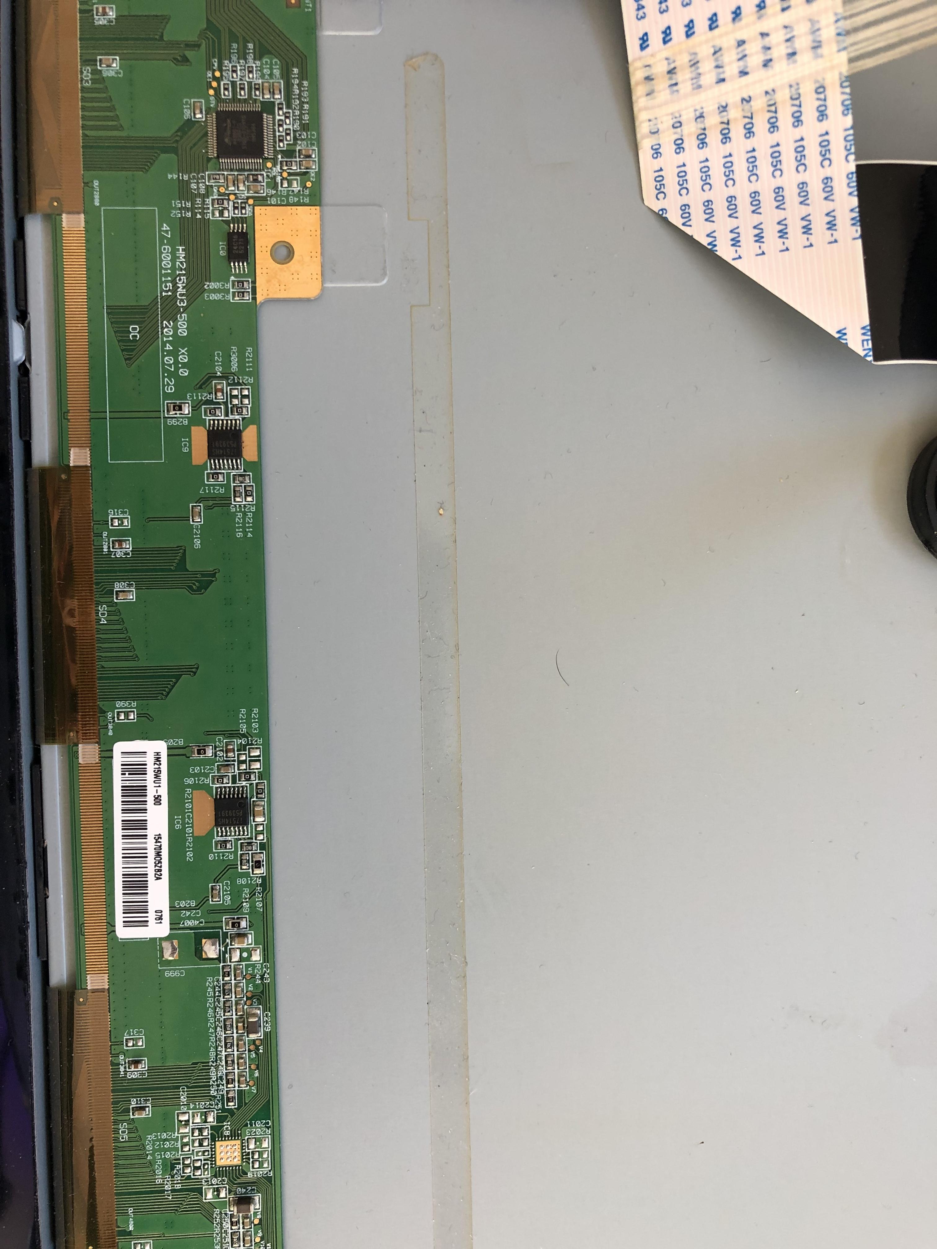

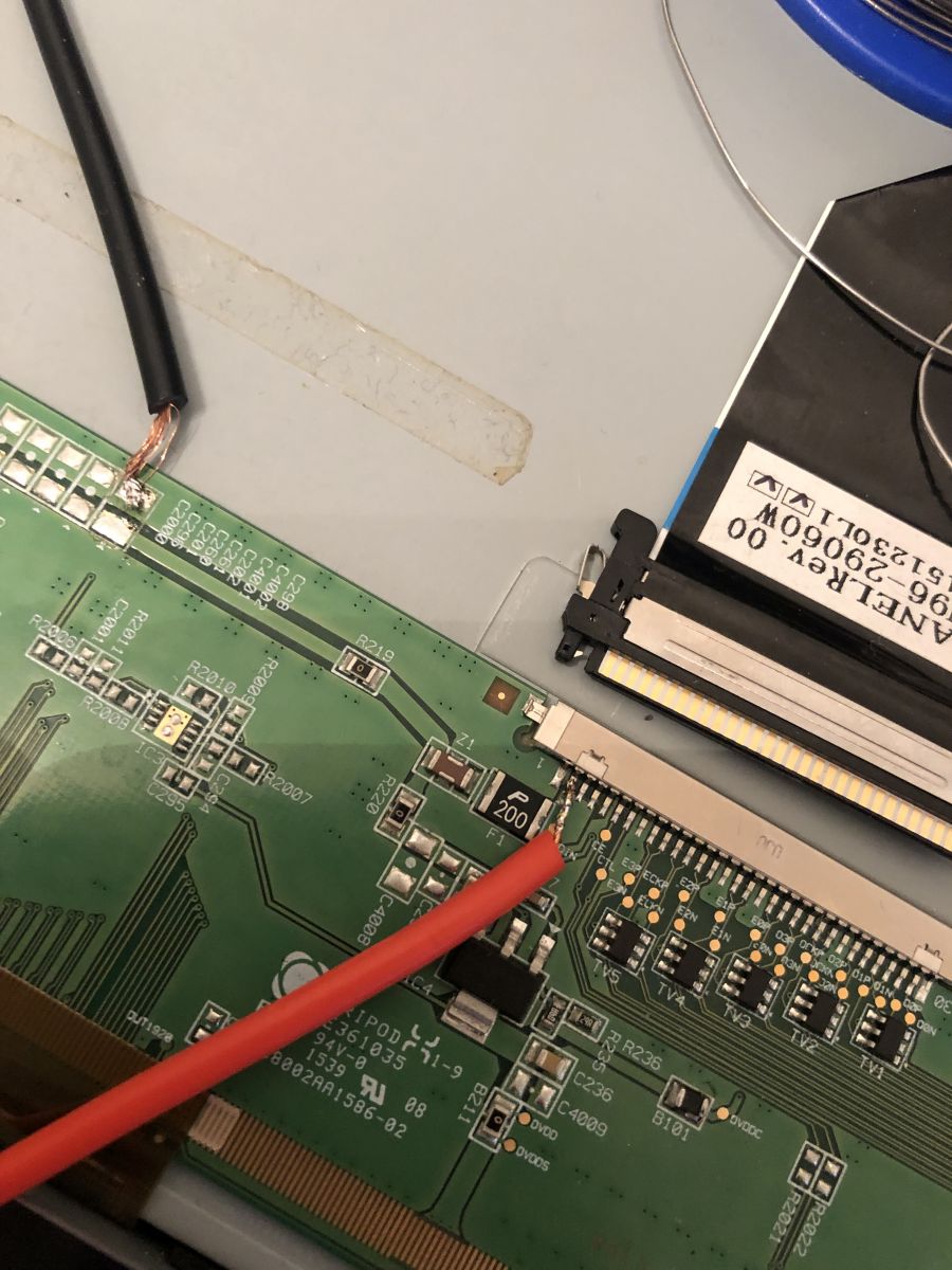

    Powiem ci tak chyba mamy jakiś przełom (według mnie :D ) Podłączyłem zasilacz tak jak widać na obrazku Samsung S22300D - Szary ekran, brak obrazu, diagnoza usterki, multimetr, zasilacz laboratoryjny
    I wkońcu pojawiły się prawidłowe wartośći na VGH VOFF VCOM i AVDD
    Himax trochę się nagrzewał ale nie tak bardzo jak w przypadku podłączenia go do testpointów PWAC1 i CSC
    Troszkę buczy ta strona gdzie są te testpointy VGH VOFF jak podłączam normalnie przez zasilacz do gniazda to nie ma czegoś takiego
    Ustawiłem zasilacz na 5V i 0.5A Jak włączyłem zasilacz pobierało 4.01V i 0.469A
    Teraz nie wiem czy zamówić tego himaxa czy szukać czegoś innego
    Chyba że podłącze normalnie zasilacz od monitora+tak jak jest wlutowane z laboratoryjnego i może zadziała ale nie wiem czy to dobry pomysł

    Dla mnie to wygląda podobnie jak w moim przypadku https://www.elektroda.pl/rtvforum/topic3846424.html (tyle, że u mnie uszkodzone "szkło"). To buczenie wynika z tego, że przetwornica załącza wszystkie napięcia poprawnie, ale ustawiłeś za mało prądu żeby zdążyło się włączyć zabezpieczenie nadprądowe :) Jak ustawisz 5A to pewnie będziesz miał efekt "jak zawsze" bo przetwornica się włączy na chwilę, zadziała zabezpieczenie nadprądowe i się wyłączy. To trwa kilkadziesiąt ms. Spróbuj wylutować himaxa i sprawdź czy efekt dalej taki sam, ale uważaj żebyś taśmy nie uszkodził hotairem. Intuicja mi jednak podpowiada, że to nie ten himax bo wydaje mi się, że to on załącza przetwornicę i ma osobne zasilanie, ale mogę być w błędzie.
