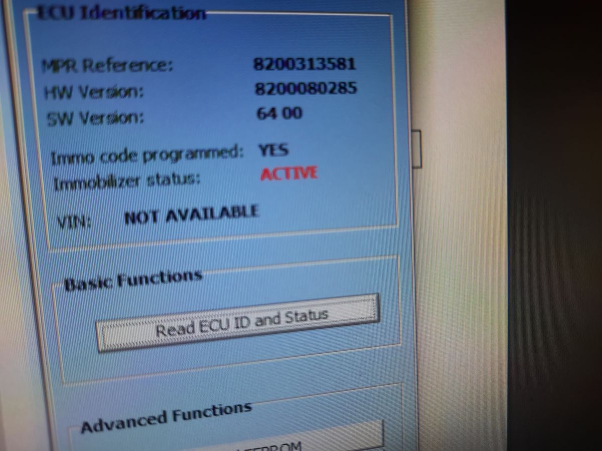

    Mam sterownik od Renault Megane I. Na sterowniku nie ma naklejki a potrzebuje zakupić taki sam. Udalo mi się odczytać na stole identyfikację jak na zdjęciu. Pomożecie znaleźć dokładne oznaczenia lub linka do aukcji?
    Lub po nr VIN?

    Odczytałeś nr części(ten drugi-8200080285 i szukaj sterownika z tym numerem.To syrius 32n silnik pewnie 1.4 k4j albo 1.6 16v k4m

    czemu od razu zestaw startowy lub emulatory? po co robić pod górke? . chce zakupić ecu, żeby zgrac flash i eeprom ze starego lub ewentualnie zrobić nowy na virgin. Dlatego myslałem, że ktos pomoże dobrać. zadzwonie jeszcze do ASo - może podpowiedzą jaki tam siedzi.
