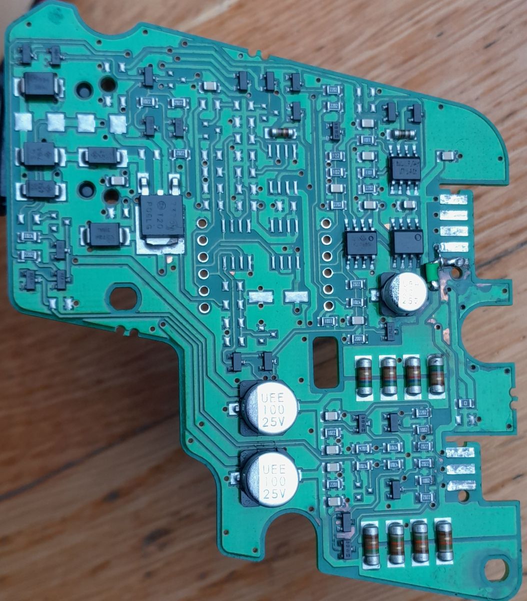

Użytkownik podjął się amatorskiej wymiany diod LED w tylnych lampach Audi A8 D3 z 2008 roku, jednak po wymianie zauważył, że natężenie świecenia jest znacznie mniejsze niż w oryginalnych diodach. Użyte diody 12V nie działają prawidłowo, ponieważ napięcie zasilające wynosi około 2.5V dla świateł pozycyjnych i 7V dla świateł stop. Użytkownik pyta o możliwe błędy w podłączeniu oraz o ryzyko spalenia diod 3V przy zasilaniu 7V. Odpowiedzi sugerują, że diody są połączone szeregowo i wymagają stabilizacji napięcia. Wskazano również na konieczność sprawdzenia schematu lampy oraz elementów elektronicznych, takich jak tranzystory i ścieżki, w celu zdiagnozowania problemu.
