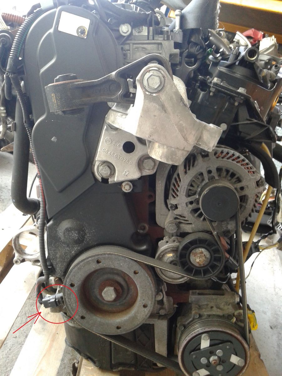

    witam , na początku sporadycznie od czasu do czasu pojawiały się krótkie szarpnięcia i nic się działo.Po jakimś czasie zaczął dodatkowo na wyświetlaczu pojawiać się błąd esp , następnie auto zaczęło gasnąć i był problem z odpaleniem.Pomagało wypięcie na kilka minut akumulatora i auto przejeżdżało jakiś odcinek po czym problem wracał w opisanej postaci.Przemierzyłem czujniki abs , jeden miał zawyżoną oporność,więc został wymieniony.Jednak problem wrócił , wyświetlał błąd stały bsi 5FF. Auta wcale nie można było odpalić.Poczyściłem styki BSM-u , wykasowałem błąd i eksperymentalnie wypiąłem czujnik abs , który był wymieniony.Auto odpaliło od strzała jednak wyświetla błąd esp i abs na wyświetlaczu tylko jeździ bez problemów , nie szarpie , nie gaśnie , odpala za każdym razem . Na razie jeżdżę , tylko chciałbym wiedzieć w czym jest problem , czy to wina modułu esp czy pompy .Chciałbym spróbować wymienić sam moduł esp , ale nie wiem gdzie go szukać w peugocie 407 1.6 hdi 2007 rok.Dodam jeszcze , że wymieniłem wcześniej czujnik pedału hamulca jednak to nie to.

    Wyczyść, sprawdź styki, lub wymień czujnik położenia wału korbowego. Dostęp do czujnika jest po zdjęciu prawego przedniego koła. Peugeot 407 1.6 HDI 2007 - Błąd ESP po wymianie czujnika ABS, lokalizacja modułu ESP
    Dokładnie taki sam przypadek miałem w moim Peugeocie, najpierw szarpnięcia, później gaśnięcie silnika i pojawiający się błąd ESP (nie ABS). Przyczyną była poluzowana wtyczka na wyżej opisanym czujniku

    Przy uszkodzonym czujniku polozenia walu auto zgasnie, pojawi sie takze komunikat o utracie smarowania.

    witam ,wracam do tematu bo chciałbym go doprowadzić do końca, usterka jest bardzo upierdliwa , jeździłem dłuższy czas aby nie korzystać z pomocy przypadkowego mechanika , który metodą prób i błędów wymieni mi pół samochodu a usterka dalej będzie. Usterka pojawiała się w różnych okolicznościach. Ostatnio przed tygodniem znowu się zaczęło ,szarpanie , gaśnięcie podczas dodawania gazu, itd ,itp.
    Już zakupiłem czujnik położenia wału i chciałem wymieniać, ale faktycznie czujnik był zabrudzony , więc postanowiłem ,że zanim go wymienię , wyczyszczę czujnik jego okolice i jego styki, przy odłączonym akumulatorze oczywiście.
    Po zabiegu podłączyłem akumulator pojawił się błąd 5FF uszkodzenie wewnętrzne BSI-skasowałem błąd i jazda próbna i okazało się że problem ustąpił gaz do dechy na każdym biegu ciągnie jak ta lala , na razie rewelacja jeszcze pojeżdżę, czujnik zostawiam w razie w... jak coś .

    Witam, pojeździłem ,miesiąc i nie ma żadnych problemów.
    Zamykam temat , pozdrawiam.
  • #15 20227927
    zbyszek0106711
    Poziom 7  
    Wyczyszczenie czujnika pomogło,pozdrawiam
