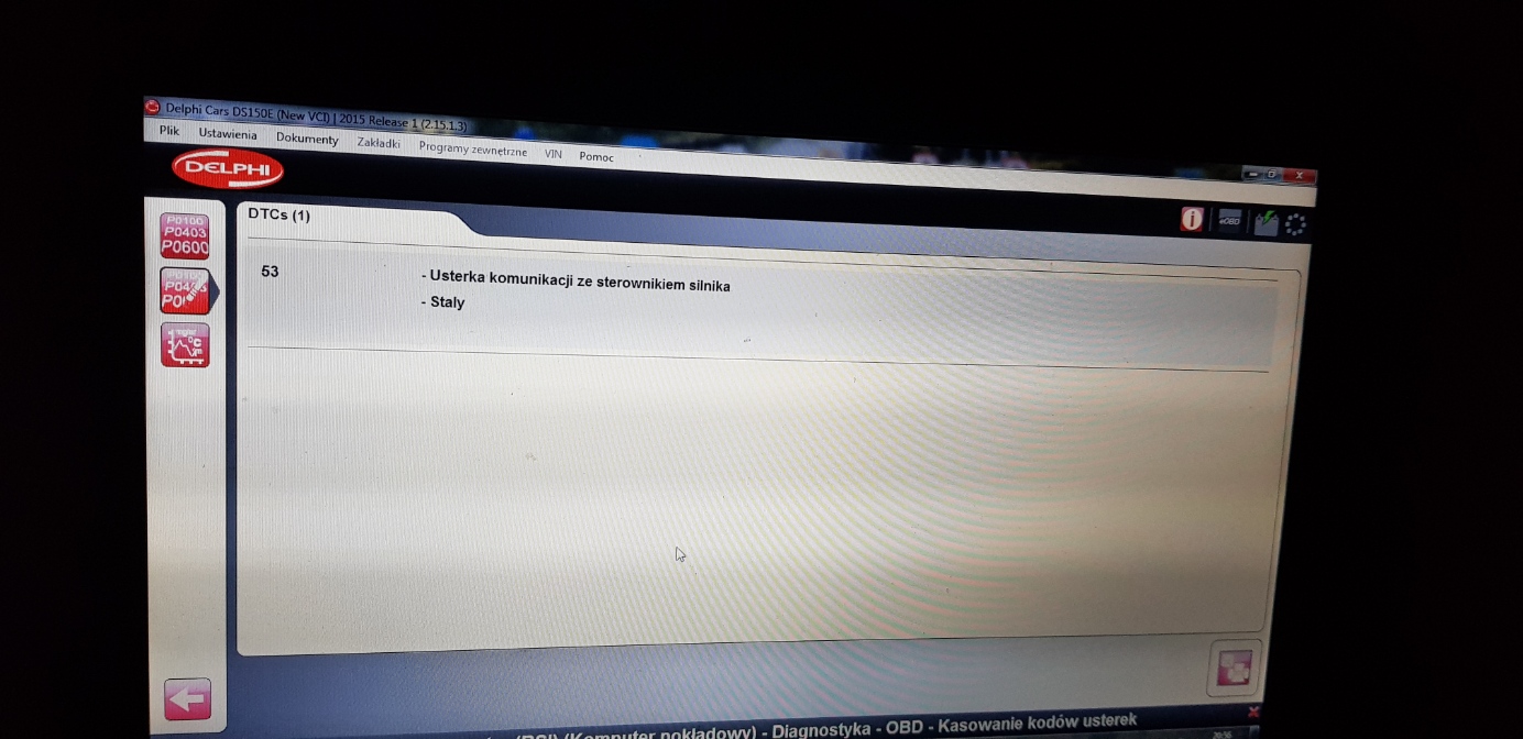

    Witam...może ktoś mi pomoże...od paru dni walczę z moim pegoutem 206 plus 2009 rok benzyna 1.1 . Auto chodziło normalne..było u mechanika na wymianie rozrządu. Wszytsko było ok. Nagle przestało odpalać. No kompie pokazało błąd immobilizera i przerywany sygnał sondy. Teraz już weszło w tryb ekonomiczny. Są tylko podstawowe funkcje. Niestety nadal nie chce odpalić. Już prawie wszystko sprawdzone...ktoś co może pomóc??? Teraz pokazuję takie błędy Błędy w Peugeot 206 plus 1.1 benzyna 2009 - immobilizer i sygnał sondy

    O ile pamiętam sterownik silnika jest po prawej stronie na nadkolu. Rozrząd również z prawej... Przyjrzałbym się wiązce idącej z silnika do komputera. Taka mała sugestia.

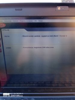

    kexcan
    Niestety nadal auta nie mogę odpalić...mechanik podejrzewa skrzynkę BSM która znajduje się pod maską koło akumulatora? Jest taka opcja??? Ktoś miał taki przypadek. Ponadto sa nowe błędy które wyszły na kompie

    Ireneo
    Ewentualnie podpowiedz mechanikowi punkt piąty z postu wyżej😉
