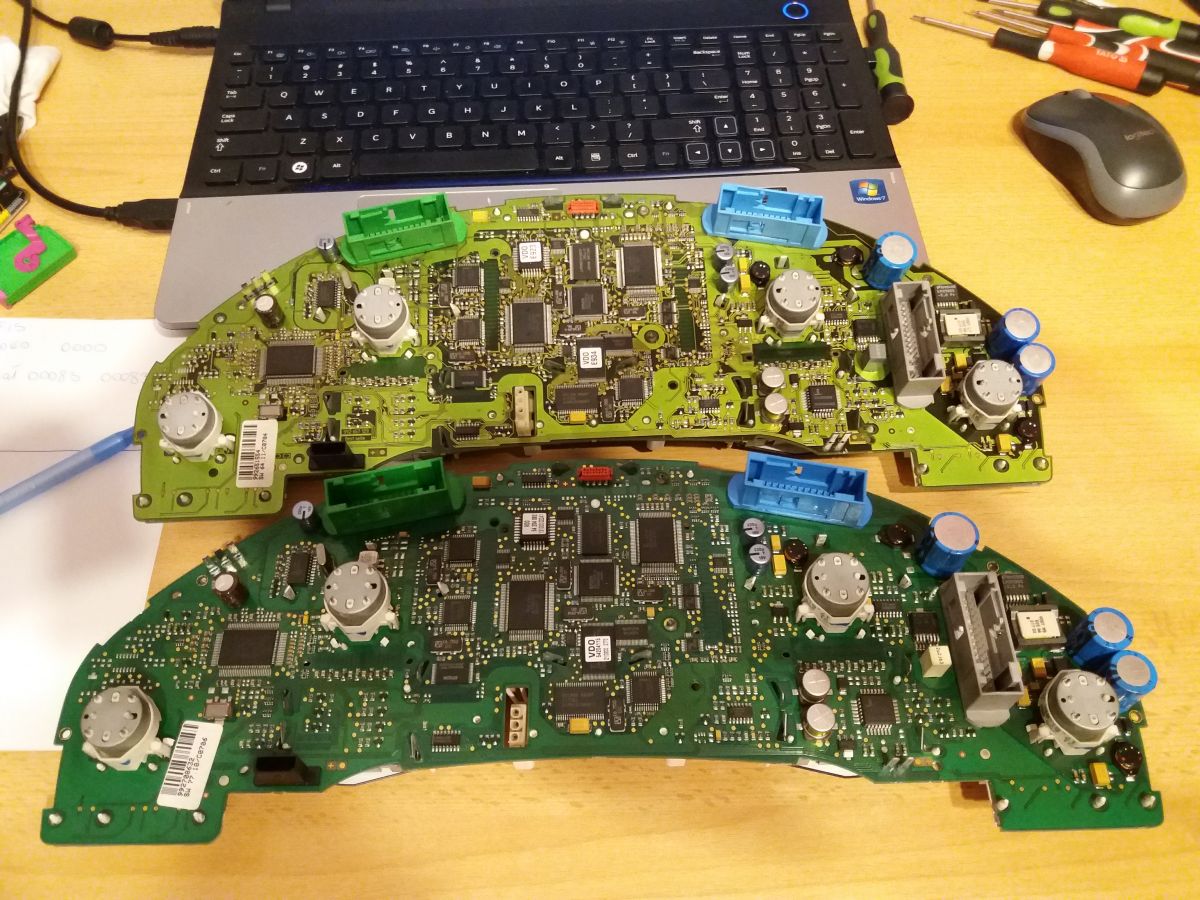

    Jak można odczytać PIN licznika z A8 D2 z tych ostatnich wersji 2002r? Licznik się różni od tych pierwszych liftów jest inny wsad. Wsad można zgrać tylko programatorem, żadne Commandery i VEG Eppromy się z tym nie łączą po OBD

    Wstawiam wsad, z tymi starszymi to nie ma problemu bo PIN widoczny od razu a tutaj coś pomieszali w tych ostatnich rocznikach a mam taki ładny licznik i walczę już z nim jakiś czas bo mój jest ze starszej wersji i czysto przegranie całego wsadu nie daje 100% poprawności działania.

    No nie tylko ja się z tym męczyłem, pierwsze lifty miały liczniki z końcówką BR w Pb i CA w dieslu i tu nie ma problemu bo to jak w starych VDO, PIN 3 razy powtórzony a w tych z CH i CE nic nie widać. Częściowo to działa ale np jest problem z wyświetlaniem biegów, bo przy nowszym sterowniku gdzie mamy PRNDS i licznik ze starym wsadem pod PRND432 nie wyświetla biegów, w nowszym jest dodatkowa ikonka od żarówek świateł stop.
    Tutaj po czym można rozróżnić te liczniki jak nie mamy naklejek
