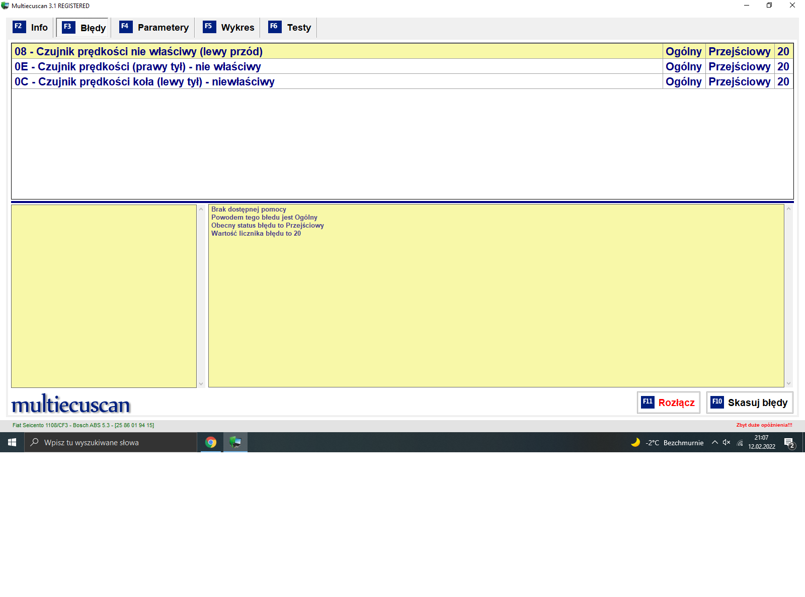

    Witam. Auto jak w tytule. Kupione ok 2 tyg temu.
    Odkąd go kupiłem świeci się kontrolka ABS i wykrzyknik (ręczny).
    Układ ABS nie działa.
    Po podpięciu pod komputer komunikuje następujące błędy:
    Fiat Seicento 1.1 - Usterka układu ABS. Błędy czujników.
    Auto ma 150tyś przebiegu, sprowadzone z Niemiec... Mało realne mi się wydaje, żeby NA RAZ padły 3 czujniki.
    Porozpinałem wtyczki czujników, wyczyściłem, skasowałem błędy- niestety po chwili wróciły.
    Czyżby uszkodzony sterownik ABS?
    Rozmiar kół ma jakiś wpływ? Są założone felgi z fiata Uno które mają nieodpowiednie ET i przy skręcie ostro obcierają o końcówkę drążka. Będą na dniach zmienione na odpowiednie.

    Rozmiar ma wpływ na odczyt prędkości tylko i wyłącznie no chyba, że na każdym kole masz co innego :)
    Wykasuj błędy. Wejdź w parametry i zobacz czy przy jeździe są odczyty prędkości. Może czujniki są ok a pierścienie ABS uszkodzone.

    Wyczytałem, że warto zmierzyć rezystancję czujników aby wykluczyć ich przerwę, jutro tego dokonam :) Błędy oczywiście skasowałem ale po przejechaniu dosłownie 10ciu metrów wróciły.
    Co do kół, że sam rozmiar nie ma większego wpływu- to wiem. Bardziej ciekawi mnie to, czy wpływu nie ma fakt, że koła przednie obcierają o drążki. Nie jest to lekkie tarcie, wręcz dochodzi do ,,przyblokowania" koła na chwilę. Ktoś do sprzedaży założył koła ,,na sztukę" jakie tylko miał pod ręką.
