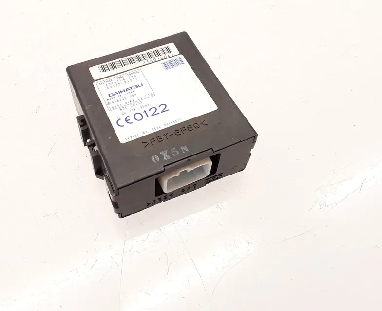

    Witam auto jak w temacie 2007r, mam pytanie czy tam czasem nie trzeba montować dodatkowego siłownika w drzwiach kierowcy?
    Centralny działa z klucza pilotów brak. Ktoś może wie w które kable się wpiąć.
  • #2 19881396
    CAR pass
    Centralnym steruje moduł w zamku drzwi kierowcy.
    Dodatkowy siłownik w drzwiach rozwiązuje problem.
    Co tu pytać o schemat? 6 przewodów do podłączenia wraz ze sterowaniem kierunkowskazów.

    Poziom 35  
    U mnie ten moduł słychać gdzieś pod deską, ale nie mogę go namierzyć.
  • #4 19883432
    CAR pass
    Zobacz jak wygląda i szukaj

  • #6 19883515
    CAR pass
    Ostatnio w Getz miałem w zamku jednostkę z przekaźnikami.
    Dołożyłem siłownik 6kg slave i po problemie
    W kostce przelotki masz wolne miejsca na piny. Tylko się w takie zaopatrz. Dwa przewody od siłownika przez kostkę z boku przepuścić i zamontować siłownik. Reszta to zabawa.
    Kierunki brałem z przełącznika awaryjnych - dwa skrajne niebieski i zielony jak dobrze pamiętam.

    Kolega nic nie pomógł tylko niepotrzebnie zamówiłem siłownik, powinienem to zgłosić do moderatora. Podłączyłem jak w linku co podałem i wszystko działa.
