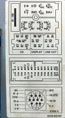

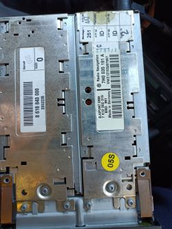

    Witam Kupiłem radio od VW T4 do golfa 4 2004 i mam problem z tym radiem a mianowicie po wyciągnieciu kluczyka z stacyjki a następnie włożeniu spowrotem kluczyka muszę wprowadzić znowu kod. Radio Navigation System MFD - Radio nie zapamiętuje kodu -golf4 Radio Navigation System MFD - Radio nie zapamiętuje kodu -golf4

    Czy radio dostaje stałe zasilanie (pamięć)?
    Do radia mają być doprowadzone dwa zasilania (stałe- pamięć) i po zapłonie.

    nie mam chyba stałego, po zapłonie jest. Co teraz musiałbym zrobić? zamienić w kostce przewody?

    Ub i SAFE na stałe do ''aku'', a S-Kont. po zapłonie lub według preferencji po wyjęciu kluczyka.

    Czyli będę musiał to ub i safe zmostkować?

    Tak, jeśli nie ma innego przewodu do przełożenia ze stałym zasilaniem. Wtedy mostek zdaje się być najprostszym rozwiązaniem.
    Raczej nie.
    Ub napięcie po stacyjce
    Safe napięcie stałe (bezpośrednio z Aku.)

    ste
    Ub to napięcie stałe (terminal 30)!
    Tak samo safe

    Witam ponownie problem udało się pomyślnie rozwiązać - kupiłem przedłużkę uniwersalną i zamieniłem kable żółty z czerwono białym (po stacyjce 12V) Dziękuję wam wszystkim za pomoc.
