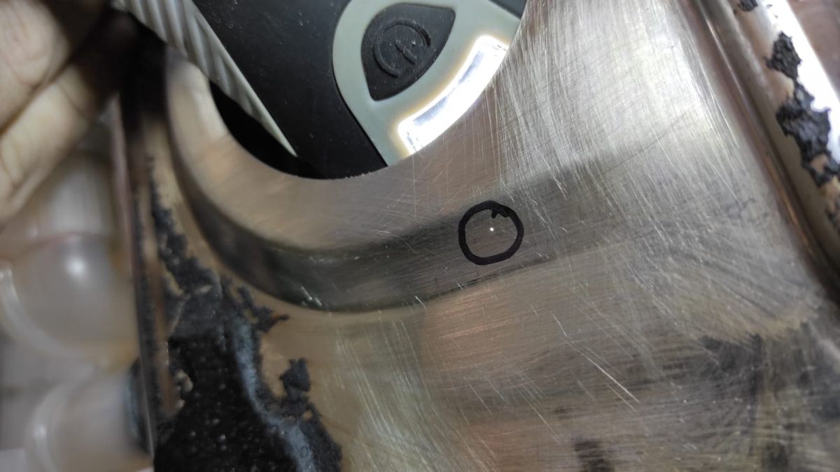

    Cześć. 6 letnia zmywarka Whirlpool ADP606F/IX jest nieszczelna. Leje się z misy pod zmywarką. Wymieniłem uszczelkę, która kupiłem w North.pl . Zapłaciłem prawię stówkę za zwykły kawałem gumowego "pierścienia" i jest nadal to samo. Ta nowa uszczelka wygląda, że jest gorsza od tej starej. Na tej starej można było wymyć ponad godzinę i dopiero był błąd. Na tej nowej błąd wyskakuje już po kilkunastu minutach. Wszystko dokładnie wyczyściłem przy wymianie uszczelki. Misa jest cała nie widać żadnego pęknięcia. Czy ktoś z Was spotkał się z taką usterką? Czy powodem jest odkształcenie blachy z dna i nie mam szans na odratowanie zmywarki? Pozostałe części są w bardzo dobrym stanie.

    Możliwości są dwie, albo źle coś poskładałeś, albo nie ciekło z tej uszczelki.
    Osobiście obstawiam na to drugie, zwłaszcza,że te uszczelki nie są awaryjne.

    Jestem pewien że to płynie spod tej uszczelki. Zmywarka jest na stole. Zdjąłem osłonę pod drzwiami i wszystko widać bardzo dobrze. Powoli kapie z talerzyka ociekacza. Rzeczywiście były inne drobne wycieki ale wymieniłem zaciski na wężach i to rozwiązało sprawę.

    To, że kapie z rantu miski nie jest tożsame z uszkodzeniem jej uszczelki. Czasem pojawia się perforacja komory zmywania, a ta w połączeniu z masą bitumiczną może dać w kość nawet wprawnemu serwisantowi.
    Dziękuję za poważne podejście do amatora. Rozbiorę to jeszcze raz sprawdzę czy popełniłem jakiś błąd i przeglądnę całą misę oraz blachę.
    Przypadek który miałem niedawno, marka inna, ale to nie ważne.
    Whirlpool ADP606F/IX - nieszczelność mimo wymiany uszczelki, możliwe odkształcenie blachy?
    Dziurka powstała przy pojemniku na sól, ale dół był pokryty masą bitumiczną i woda po niej tak przepływała, że kapało właśnie przy misce. Właściciel zmywaka, zresztą mój kolega, oczywiście zaczął czytać internety i Elektrodę i przywiózł ją już z gotowym przepisem na naprawę, że cieknie na uszczelce miski :lol:

    Dziura. Nie ma innej opcji. Dziękuję Wam.
