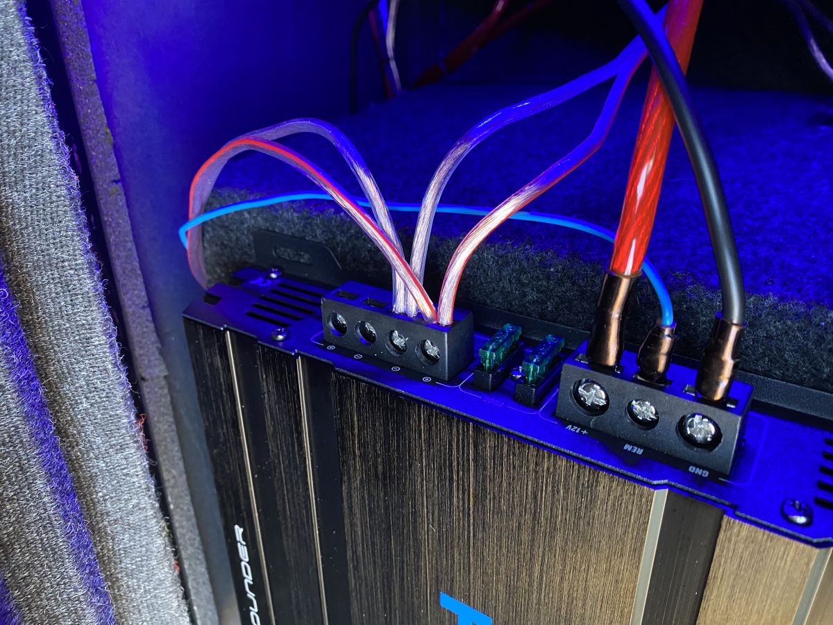

    Cześć mam sprzęt Crunch 1000.1D i 2x Lanzar spięte rownolegle na 2ohm.
    Ktoś mi powie czy LPF jest dobrze ustawiony? Chce tak koło 60hz ale tu jest taki zakres (22-160) ze kit wie gdzie tu jest 60. Tak na słuch to się chyba nie da. Gain wydaje mi się ze dobrze jest. Nie mam pojęcia o jakie zniekształcenia chodzi jak się skręci go za mocno. Wydaje mi się ze gra po prostu mocniej bo skręceniu gaina. Może głupi post ale liczę na pomoc.
    Gaina mam na 3/4 jak widać na zdjęciu. Wzmacniacz LPF i Gain - Jak ustawić LPF na 60hz? Czy Gain jest Ok? Wzmacniacz LPF i Gain - Jak ustawić LPF na 60hz? Czy Gain jest Ok?

    Każda działka to jakieś 23hz więc dajesz gdzieś w okolice 3 działki i masz te 60hz, tylko są to wartości przybliżone bo mogą być znaczne rozrzuty samego filtra i ten podział nie będzie idealny. Gain dostosowuje się na ucho, dlatego że radio razem z głośnikami może grać ciszej lub głośniej, tak samo możesz mieć subwoofer o różnej czułości i suma tych czynników musi być dopasowana na słuch by poziom głośnośći suba względem reszty głośników była odpowiednia. Na to wszystko wpływa wiele czynników i nawet czynnik ludzki, czyli każdy może lubić mniej basu lub więcej według upodobań. Można ustawić to na słuch i jeśli czujesz że jest dobrze to zostawić, można też robić to pomiarami ale to wyższa szkoła jazdy. Tak samo się ustawia LPF by subwoofer pokrywał całe pasmo w którym reszta głośników nie daje rady ale aby nie występowała dziura w pasmie. Jeśli głośniki grają od 100hz to subwoofer nie może pracować od 60hz bo będzie dziura w pasmie 60 Do 100hz i tu też trzeba trochę pokombinować na słuch lub jak ktoś ma opcje to pomiary ale pomiary wymagają wiedzy i sprzętu. Ktoś kto ma obycie z dźwiękiem szybko wyłapie co należy zmienić i bez pomiarów można zrobić to całkiem dobrze. Jeśli skręcisz gain za mocno to po prostu wzmacniacz ci się przesteruje przy głośnym słuchaniu, usłyszysz charczenie z subwoofera, choć nie zawsze musi być temu winny wzmacniacz bo jeśli głośnik jest zbyt słaby to też będzie charczał lub nawet stukał, jeśli przy głośnym słuchaniu słyszysz że coś charczy to należy sciszyc muzykę albo jeśli charczy tylko sub to zmiejszasz gain by nie dochodziło do zniekształceń. Jak widzisz wszystko ustawia się metodą prób i błędów, aż znajdziesz ustawienia które dadzą dobry efekt. Wielu ludzi nie umie tego ustawić i kręcą ile się da, gra to śmiesznie bo subwoofer gra bardzo głośno jak by tylko bas się liczył. Jeśli jesteś osobą która chce to mieć zgrane na 100% to tylko pomiary i ustawienie wszystkiego na aparaturę. Sam tego nie ogarniesz ale jak chcesz to są ludzie którzy to robią. Aby dobrze ustawić sprzęt trzeba być osłuchanym, wiedzieć co jak powinno zagrać i co zrobić by zbliżyć się do tego efektu.

    Nie za cieniutkie te kabelki zasilające?? przy takich przekrojach będą spore spadki i zniekształcenia...

    Dobra dziękuje pobawię się jeszcze i zobaczymy na razie jest w miare fajnie z tymi ustawieniami co mam. Jeśli chodzi o przód to mam na 60hz bo to woofery, tył mam na 80 a suba w radiu na 60
    Główny kabel zasilający ma 12,5mm a te od rozdzielacza 7,6 wiec chyba jest okej

    Jak masz filtry w radiu ustawiane, to po co na wzmacniaczu chcesz jeszcze ustawiać?

    Jak ustawie na wzmaku na przykład 100 a w radiu 60 to będzie grało na 60 z radia?

    Jeśli oba filtry mają takie samą stromość, to tak.
