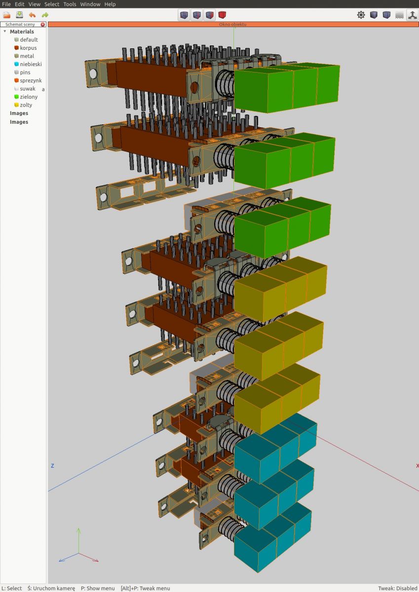

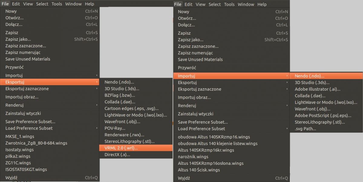

    U mnie są takie możliwości jak na zdjęciu,

    widzę, że się na tym lepiej znacie, a więc może w tej kwestii zdecydujecie co może być najlepsze. Jeżeli chodzi o moje projekty, to ich wykonywanie kończy się na takim etapie jak ta piłka,
    https://www.elektroda.pl/rtvforum/topic3870547.html#19881388
    reszta to dla mnie czarna magia, ale do obiektów 3D dla KiCad`a to wystarcza. Nie potrafię upiększyć modelu by w efekcie renderowania mógł zachwycić, no i te kolory, ciągle z nimi walczę.

    pioterAos napisał:
    W porozumieniu z administracją powstał nowy wątek do umieszczania w nim własnoręcznie wykonanych prac w 3D w formacie .xhtml. ...

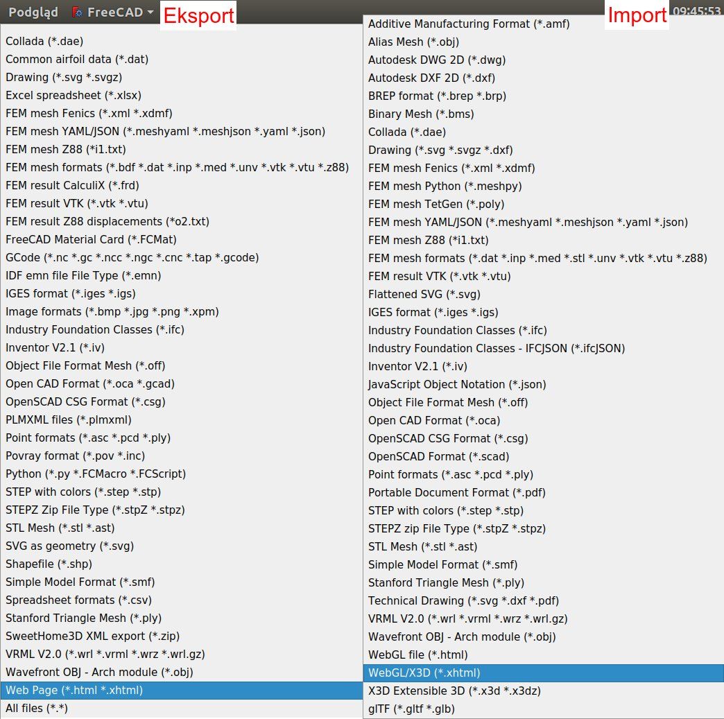

    FreeCAD nawet nie potrafi zaimportować tego formatu mimo że z niego go wyeksportowano. Blender też nie potrafi, jedynie w przeglądarce można sobie pooglądać model i tyle.
    Lepiej stosować STEP, w którym modele opisane są krawędziami, punktami, płaszczyznami, krzywymi, okręgami, obiektami wyższego rzędu (cylindry, prostopadłościany, etc.) oraz operacjami boolowskimi. FreeCAD i KiCAD bardzo dobrze sobie z nimi radzą, mało zajmują i programy mogą dokonać tesselacji w miarę potrzeby i określoną przez siebie dokładnością. To jest standard ISO wymiany informacji między różnymi Cadowskimi aplikacjami. Wada to brak zaawansowanych materiałów, tekstur, jedynie podstawowe kolory.

    Moje doświadczenie jest niewielkie, i chętnie posłucham porad dających możliwość udoskonalenia moich isostatów. Na przykład dlaczego na ich powierzchni kładzie się tak wyraźny cień?
    To jest prawdopodobnie wina szaderów w przeglądarce, ich słabej implementacji i braku "Global Illumination". W pliku niektóre elementy mają różny parametr połysku "shininess" i może FreeCad innaczej tesseluje (triangulacja) obiekt. Może jest gdzieś opcja "Flat/Smooth Shading", ale problem powinien na pewno zniknąć jak się zaokrągli ostre krawędzie (Bevel).
    pioterAos napisał:
    Borykam się z kolorami, które wyglądają inaczej niż na projekcie, dla przykładu szpulki i podstawka czarna a wychodzi zbyt jasna szara. nie robiłem czarnej, bo wtedy się widok tych detali bardzo zlewa to, znaczy trudno jest dostrzec krawędzie.
    Tym się nie przejmuj. Za to odpowiada aplikacja wyświetlająca model i tutaj są duże rozbieżności w implementacji. Cadowskie programy powinny stosować odpowiednie cieniowanie (czasami niezgodnie z fizyką światła), uwydatniać krawędzie (wireframe) i cieniować zakamarki (Ambient Occlussion), etc. Na obrazku poniżej po lewej prosty szader, po prawej "Cavity Shader" w blenderze, a poniże rendering.

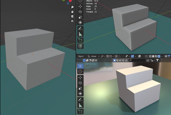

  • #13 19889283
    pioterAos

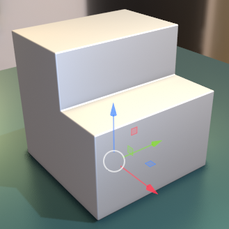

    Faktycznie zmiana krawędzi załatwiła temat z rzucaniem cieni na powierzchni korpusów isostatów, bardzo dziękuję. Z podstawkami będzie jednak bardzo żmudna robota podczas zaznaczania tych krawędzi. Jak pamiętam podczas robienia piłki w tym samouczku było coś, że trzeba było zaznaczyć trzy krawędzie, a reszta zaznaczyła się po wciśnięciu klawiszy, co wtedy się działo? Nie wiem o co chodzi, bo pewnie tłumacz guglowy coś poknocił, ale tekst był taki: „ Wybierz trzy krawędzie, które tworzą Y w środku. Teraz naciśnij „L”, a następnie „I” i powinieneś mieć zaznaczonych dokładnie 720 krawędzi. Naciśnij „R”, aby przywrócić widok. Powinieneś zobaczyć, że wybrałeś wszystkie krawędzie, które utworzą rowek między panelami. ”
    Tekst pierwotny:
    „ Zoom in until you see a Y-like shape with four vertices at the center. Select the three edges that form the Y in the center. Now press 'L' then 'I' and you should have exactly 720 edges selected. Press 'R' to restore the view. You should see that you have selected all the edges that will form the groove between the panels. ”
    Ja tego normalnie nie rozumiem ale jak ktoś opisze mi co słuchając tego tłumaczenia właściwie robiłem, to pewnie załapię zasadę na jakiej to działa.
    Urgon napisał:
    Masz na przykład FBX, OBJ, 3DS, STL, STEP, Collada. Każdy z tych formatów jest bardziej użyteczny niż xhtml
    Spróbowałem formatu.stl, ale po wyeksportowaniu pojawiają się dodatkowe krawędzie, każdy czworokąt zmienia się we dwa trójkąty, w dodatku format likwiduje kolory i materiały.

    STL nie przewiduje kolorów i materiałów, bo został wymyślony na potrzeby druku 3D, w którym takie atrybuty trójkątów nie mają znaczenia. Ten format to tak naprawdę lista trójkątów, czyli współrzędne wszystkich trzech wierzchołków i kierunek, z której strony jest trójkąt (w odróżnieniu od świata rzeczywistego, każdy płaski trójkąt ma jedną stronę, a nie dwie).

    Ten przez ciebie zalinkowany jest dla mnie bezużyteczny. "xhtml" Blender nie otworzy i nawet FreeCad wyświetla mi błąd przy imporcie. Jedynie przeglądarka pozwala mi na proste obracanie modelu i tyle. W dodatku w okropnej jakości renderingu w porównaniu do innych programów ale to raczej wina przeglądarki i nic na to nie poradzę. STEP bym sobie otworzył w FreeCad i zrobił przekrój albo pomierzył krawędzie, odległości między pinami, etc.

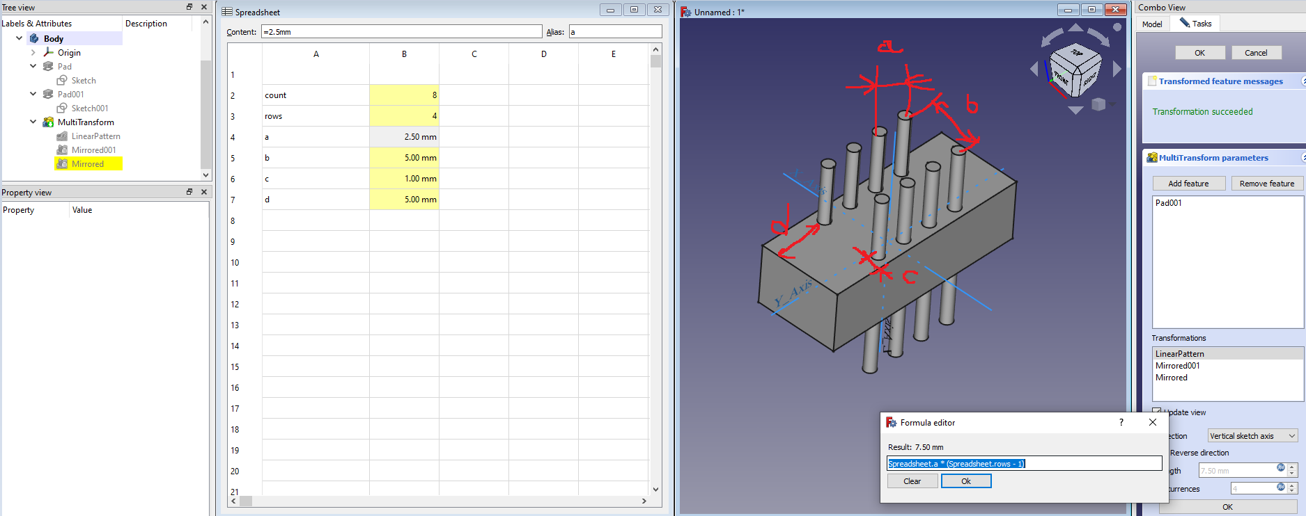

    Tak, przede wszystkim porzucić Wings3D i zacząć tworzyć modele parametryczne w np. FreeCad. Tutaj taka mała prezentacja:
    Elektroda w 3D i tyle na temat - Wings 3D
    Plik zajmuje ~25kB i można sobie z niego utworzyć dużą ilość różnych rodzajów modeli. Wystarczy podać w arkuszu liczbę pinów, oraz wpisać odpowiednie wymiary a następnie uaktualniony model wyeksportować do wybranego formatu.
    Można to też zrobić bardziej programowo w OpenSCAD. Niektórzy tak modelują bardziej skomplikowane "matematyczne" modele 3D. Sprawdź sobie w galerii.
    Oczywiście z podziałem na komponenty idziesz w dobrym kierunku. Jak widać w modelu powtarzające się elementy to można je stworzyć jako osobne modele i potem kopiować je wielokrotnie. Najwięcej u ciebie zajmują te sprężyny, co widać na obrazkach. Są czarne od wielu renderowanych krawędzi. Podejrzewam, że one zajmują najwięcej pamięci i można by stworzyć mniej zagęszczoną siatkę.

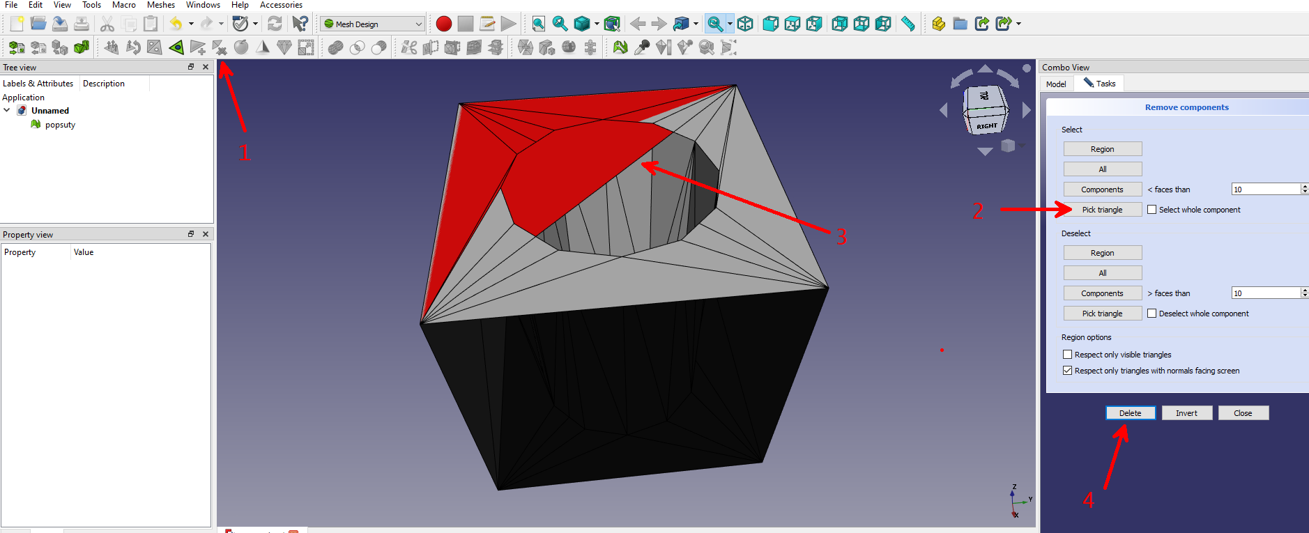

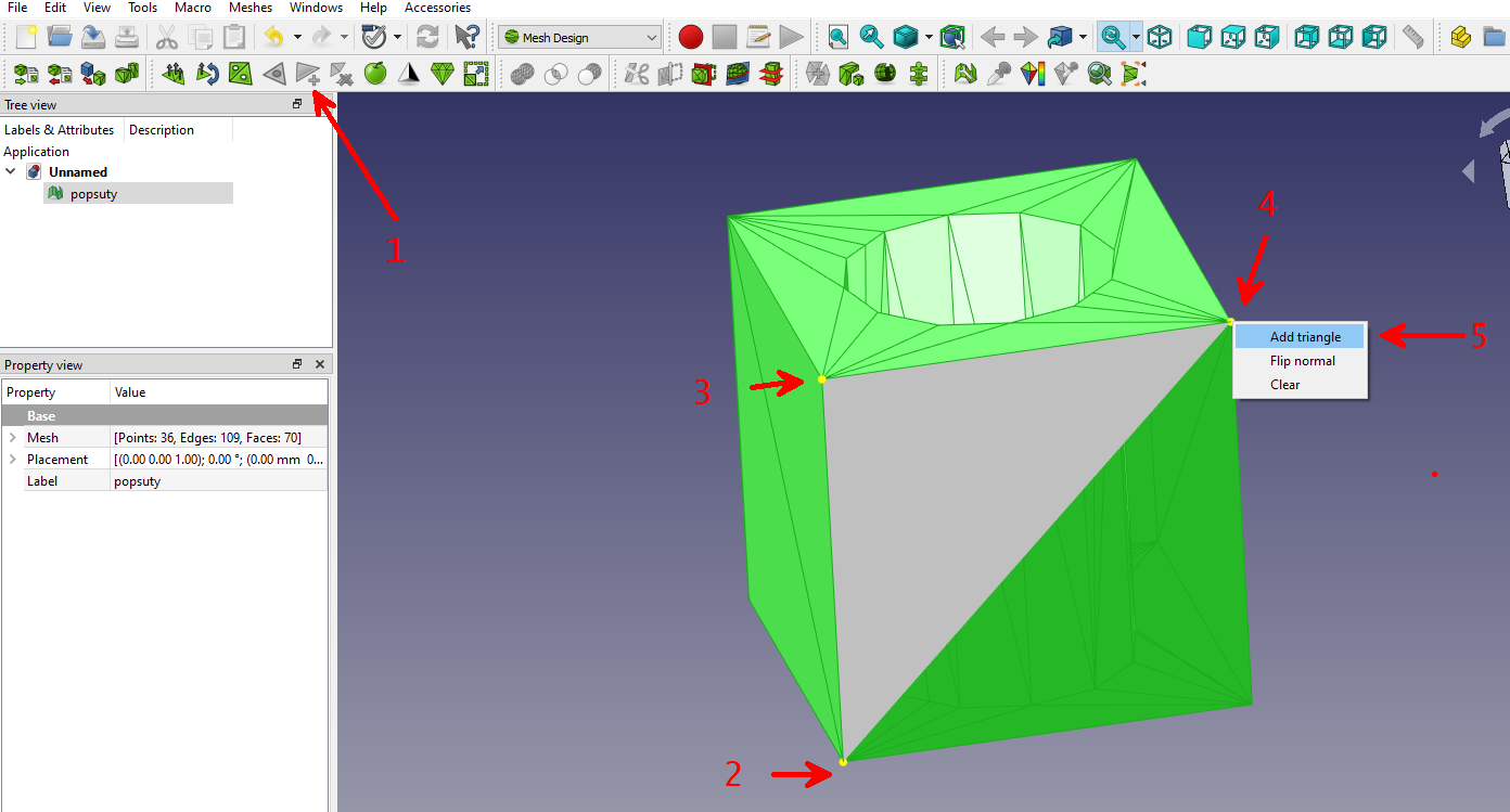

    Popracowałem troszeczkę nad projektem i w końcu doszedłem do tego dlaczego FreeCAD nie chciał wczytać pliku, i część bezstykową ( przyciski wyzwalające ) zrobiłem na nowo. Robiłem je na podstawie tych ze środkowego rzędu i tak do końca nie wiem co było błędne w poprzednich wersjach. Czyżby możliwe, że zlikwidowanie koloru suwaka spowodowało przywrócenie tolerancji FreeCAD'a czy to ten program ogranicza paletę kolorów?. Możliwe jeszcze jest to, że zapisywałem plik.xhtml bez wybrania „ Renderuj ” w programie Wings3D. Znaczyło by to, że po wszelkich zmianach dokonanych na obiekcie trzeba jeszcze użyć funkcji „ Renderuj ” zanim się zacznie eksportować plik do postaci.wrl. Dziwna sprawa, chociaż logicznie uzasadniona, to jest tylko program a nie człowiek od którego jest wymagane myślenie.

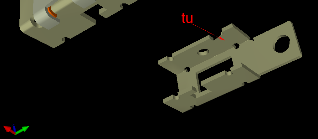

    Dzień dobry. Pragnę zapytać szanownych kolegów jak sobie radzić z nie wiadomo skąd pojawiającymi się płaszczyznami które przykrywają część otworu lub wycięcia i powodują, że miejsce które powinno być puste jest przykryte jak gdyby błoną utrudniającą prawidłowe widzenie obiektu.
    Tu na rysunku jest taki przykład pokazany strzałką. Jest to część tylnego wspornika która ma identyczny otwór na przeciwległej ściance i ten jest prawidłowo widoczny bez tej błonki. Na wsporniku przednim jest tak samo widać tylko jego kawałek po lewej stronie. W programie Wings3D nie widać żadnych linii ani płaszczyzn w tym miejscu, a ujawniają się one dopiero po zapisaniu detalu do pliku.wrl gdy zobaczę go w przeglądarce programu KiCAD'a co jest pokazane na obrazku. Tak samo uwidacznia się ta wada w oknie FreeCAD'a po otwarciu tego pliku.

    jvoytech Mam do Pana prośbę w związku z tym niepotrzebnym fragmentem zakrywającym otwór we wsporniku. Proszę mi opisać w jaki sposób można taki defekt usunąć FreeCAD'em. Skoro ten program potrafił ujawnić ten defekt to pewnie da się nim tę błonę usunąć proszę mi opisać jak tego dokonać.
  • #26 19998492
    pioterAos
    Już wiem, że to jest niewykonalne. Odkryłem jeszcze taki szczególik, że program Wings3D nie daje chyba możliwości definiowania krawędzi łuków krzywizn i spirali w taki sposób jak FreeCAD, z tego też powodu powstaje wiele więcej punktów co przekłada się na większą ilość bajtów w definiowanym tą metodą plikach. Pozostaje się z tym pogodzić.
    W workbenchu "Mesh Design" można usuwać i tworzyć trójkąty w siatce, ale to narzędzie jest tak toporne że odbiera sens życia. Tutaj usuwanie trójkątów
    Dodawanie trójkątów
    Poniżej kilka dodatkowych przydatnych narzędzi, dzięki którym możesz Mesh zamienić na Solid. Po tej operacji możesz poddawać taki obiekt operacjom Boolowskim, robić fazę krawędzi, wiercić dziury w obiekcie, itp. Taki obiekt można wyeksportować do pliku STEP, który wczytają inne CADowskie narzędzia (KiCad, etc).
    WorkbenchMenuOpis
    Mesh DesignMeshes->Analize->Evaluate and repair mesh...Naprawa siatki
    Mesh DesignMeshes->Analize->Check Solid MeshSprawdza poprawność siatki
    PartCreate Shape from mesh...Zamienia siatkę na format wewnętrzny FreeCAD
    PartShape Builder...Ze "skorupy" buduje lity objekt
    Part DesignPart Design->Create BodyTworzy "Body.BaseFeature", na którym mogą działać inne narzędzia (Filer, Chamfer, etc.
    Pamiętaj, że z mesha nie wyciągniesz automatycznie zaokrągleń i otworów, będzie to po prosu zbiór ścian, który później może przeszkadzać i może się okazać, że łatwiej byłoby przemodelować model od razu w programie, który obsługuje krzywizny.
Wątek dotyczy tworzenia modeli 3D przy użyciu programów takich jak Wings 3D i FreeCAD, z naciskiem na konwersję plików do formatu .xhtml. Użytkownicy dzielą się swoimi doświadczeniami w modelowaniu, wskazując na ograniczenia formatu .xhtml oraz proponując alternatywy, takie jak STEP, FBX, OBJ, czy STL, które są bardziej uniwersalne i lepiej wspierane przez różne aplikacje CAD. Dyskusja obejmuje również kwestie związane z jakością modeli, ich użytecznością w projektowaniu PCB oraz problemami z renderowaniem i importowaniem plików. Uczestnicy podkreślają znaczenie wyboru odpowiednich narzędzi i formatów, aby uniknąć problemów z kompatybilnością i wydajnością.
