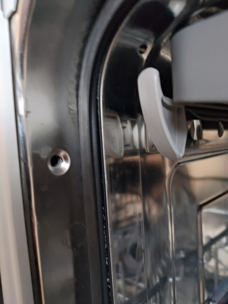

    Zmywarka przestała otwierać automatycznie drzwiczki po zakończonym cyklu zmywania. Żadna z dostępnych instrukcji nie precyzuje, które śruby odpowiadają za regulację drzwiczek.
    Suszarka została zakupiona ledwo kilka miesięcy temu jako nowa. Mechanizm automatycznego otwierania na pewno działa, wczoraj gdy około 6 min przed końcem cyklu zmywania lekko za rączkę pociągnąłem drzwiczki, to te się za kilka sekund otworzyły automatycznie.
    Mam nadzieję, że ktoś był by w stanie mnie naprowadzić jak mogę wyregulować drzwiczki. Nie chcę kręcić losowymi śrubkami na ślepo, bo to praktycznie nowy sprzęt. Mam nadzieję, że tak prostą usterkę będę w stanie naprawić sam, bez wzywania technika na gwarancji.
    Poniżej dodaję zdjęcia od frontu, mam nadzieję, że może pomogą.
    Skoro tak to czemu nie skorzystasz z gwarancji?
    Może warto sprawdzić czy jest dobrze wypoziomowana, być może jest delikatnie przechylona i przez to mechanizm nie może prawidłowo otwierać drzwi.
