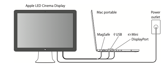

    Jak w tytule, stosowałem już różne metody na wzbudzenie obrazu na tym monitorze, powinien się wLAczać automatycznie, po ustawieniach na Macu (komputerze)...jest czarny.
    Co dziwne działa kamera monitora i audio i usb monitora. Wyprowadzenia podłączone prawidłowo do MacBookAir (mid 2012). Działał prawidłowo, przed tygodniem po nagłym ustaniu, nie sposób go wzbudzić.

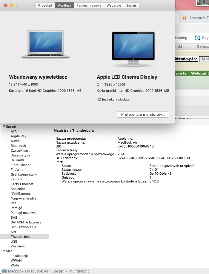

    Ten monitor nie ma żadnego włącznika POWER/STANDBY on się włącza automatycznie po spersonalizowaniu ekranu na kompie na macu...do tej pory włączałem go dość brutalnie i inwazyjnie - po podłączeniu wszystkich kabli bawiłem się wtyczką 220 V, gdyż nie zaskakiwał automatycznie po personalizacji, czasami włączał się w ten właśnie sposób, kilka razy włącz/wyłącz wtyczkę 220 V i było wszystko w porządku, mam przejściówkę thunderbolt z maca na VGA do dowolnego monitora, spróbuję zobaczyć czy nie jest uszkodzone wyjście karty w kompie lub thunderbolt, jeżeli pokaże obraz na innym monitorze z VGA, to można obwinić kompletnie maca...do tych monitorów podobno jest bardzo ciężko (do LED Cinema) zdobyć schemat ideowy by cokolwiek naprawiać wewnątrz.
    Co do świecenia matrycy to też nie wiem, być może rzeczywiście jest ściemniona na max (działa mi dosłownie wszystko w tym monitorze: kamera, głośniki)tylko matryca jest bez obrazu. Specjalnie rozjaśniam ją w konfiguracji maca na maxa. TAK komputer widzi monitor, oznajmia to w komunikatach. Z przodu matrycy to co jest dla oka z przodu to szyba, pod nią jest matryca. To tyle na razie. Nie wiem na ile znasz się na macach - może coś mieszam w konfiguracji - mam system przedostatni. - MacOs Catalina 10.15.7
    Niżej dwa zdjęcia wyjaśniające , teraz zauważyłem że thunderbolt (złącze monitora) nic nie widzi, ciekawe...

    Sprawdziłem, komputer jest w całości sprawny tzn. wyjście video - komp wyświetla obraz na innych monitorach.
    Sytuacja jest taka: podłączony monitor LED Cinema Display działa wszystko (kamera, audio, mac wykrywa monitor LED) oprócz wyświetlania obrazu !!!

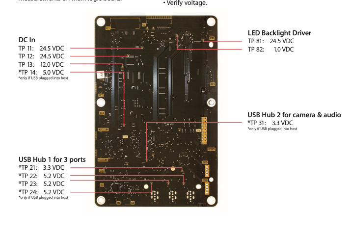

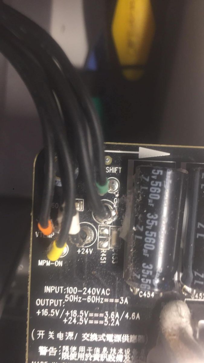

    Wznawiam naprawę, bo udało mi się zdjąć w końcu szybę, dostałem się do środka i zacząłem pomiary zasilacza, mam takie wyniki na podłączonym kablu sieciowym (komputer nie ma włącznika POWER ON - włącza się po podłączeniu komputera wejściem Mini Display Port), podłączonym komputerze z wybranym monitorem (komp widzi monitor mimo tego nie mam obrazu, reszta dziala - USB, kamera, glosniki), a więc:
    Zasilacz out:
    VSHIFT - 2,4 V
    GND - masa
    Plus 24 V - 14,6 V
    VTEMP - 0 V
    MPM-ON - 0,2 V
    Czy ktoś coś potrafi wywnioskować ? Mac LED Cinema Display 24" - nie widzę obrazu na monitorze z komputera
    Nadal nie mam obrazu na matrycy, mimo tego że zasilacz w zasadzie jest sprawny...myślę tak dlatego , że pomierzyłem napięcia na logic board i są nominalne (brakuje 0,5 V ale to chyba nie stanowi). Mam napięcia na TP 11,12 (24,0 V) na TP13 (12,0 V) i na podświetleniu matrycy TP81 (24,0V) i TP82 (1,0 V).
    W czym tkwi przyczyna że nie mam obrazu na matrycy ? Mac LED Cinema Display 24" - nie widzę obrazu na monitorze z komputera
    Tak teraz widzę, że mam obraz na matrycy ciemny, ale jest, prawdopodobnie padło diodowe podświetlenie matrycy. Próbuję dojść do diód...
