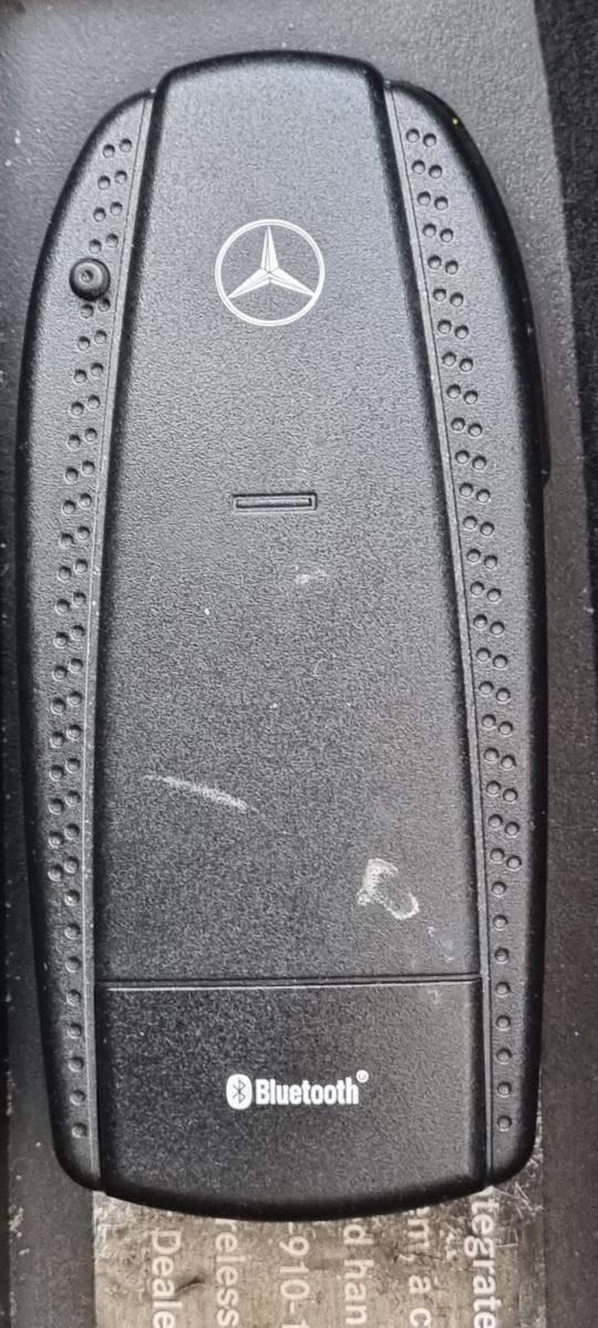

    Chciałem poprosić Kolegów o pomoc. Chciałem podłączyć telefon Samsung Galaxy S21+ poprzez bluetooth do zestawu samochodowego. Telefon uparcie mi po wpisaniu pinu że, nie można nawiązać połączenia (choć pin oczywiście jest prawidłowy). Spróbowałem ze starszym telefonem Galaxy S9+ i połączył się zestaw bezproblemowo.
    Nie bardzo rozumiem, bowiem, wg danych ze strony Samsunga oby dwa modele mają bluetooth v5.0
    Czy jest jakiś sposób (albo co robię nie tak) podłączenia Galaxy S21+ z samochodem?
    Pozdrawiam i dziękuję za podpowiedzi.

    Może najpierw powiedz co to za urządzenie.

    Miałem podobny problem.
    W ustawieniach zresetuj zapisane ustawienia sieci BT, Wi-Fi itd.
    W aplikacjach pokaż aplikacje systemowe i wyczyść cache w aplikacji BT.
    W narzędziach programistycznych uruchom opcje "Enable Gabeldorsche"
    Powinno pomóc, pozdrawiam!

    To bez znaczenia, skoro działa na s9, a mają takie same standardy bluetooth, problem jest przy połączeniu, nie z urządzeniem.

    A co ma standard BT do buga w sofcie?

    Bug w sofcie jest w S21+ jak zaznaczył autor w tytule, nie w zestawie głośnomówiącym, ponieważ ten normalnie łączy się z S9. A, że S9 ma ten sam standard co S21+ to możemy wykluczyć niekompatybilność urządzeń.

    Problemem jest adapter bluetooth mercedesa (oryginalny produkt), ktory wpina sie w podstawke oryginalnej instalacji telefonu w podlokietniku.
    Galaxy S21+ a starsze urządzenie bluetooth - nie można sparować
    PS i oczywiście S21+ łączy się z innymi urządzeniami bez problemu.
