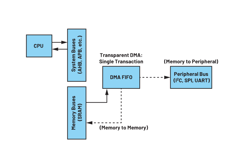

Przezroczyste DMA może wykonać tylko jedną operację na raz, ale musi również czekać, aż procesor przetworzy instrukcje, w których zapewnia dostęp do żądanych szyn danych lub adresów. Do weryfikacji tego ograniczenia dostępu potrzebna jest dodatkowa logika, a ten typ DMA jest zwykle najwolniejszy. Przezroczyste DMA może być korzystne w aplikacjach, w których trzeba wykonać dodatkowe przetwarzanie, o ile nie wymaga ono akcesu do szyn pamięci. Zaletą w tym przypadku byłaby eliminacja dławienia procesora, ponieważ nie musi on całkowicie przestać działać.

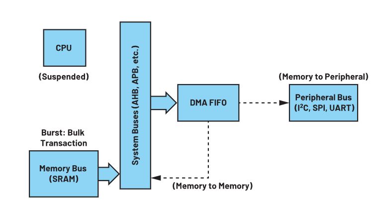

Burst DMA występuje w rzadkich, dużych seriach, w których kontroler DMA wysyła tyle danych do bufora docelowego, ile ten może pomieścić. Kontroler DMA blokuje działanie CPU na bardzo krótki czas, aby przenieść duży fragment pamięci. Po czym przekazuje magistralę z powrotem pod kontrolę głównego procesora, powtarzając to aż do zakończenia przesyłania. Burst DMA jest w ogólności uważany za najszybszy typ DMA.

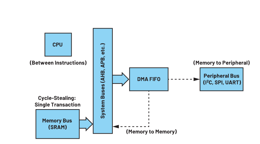

Odwrotnie jest w przypadku kolejnego rodzaju DMA — transferu jednobajtowego lub DMA z kradzieżą cykli — pobiera ono sygnał z procesora i wykonuje operacje tylko między instrukcjami. Wstawia pojedynczą akcję między dwa cykle, ale tym samym: „kradnie” czas procesora. Ze względu na ograniczenie wykonywania jednej operacji na raz, jest to generalnie wolniejsze rozwiązanie niż burst DMA.
Rys.3. Przezroczyste DMA podczas operacji DMA występuje, gdy procesor wykonuje zadania, które nie mają dostępu do szyn danych lub adresów.

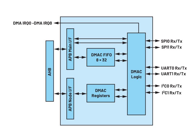

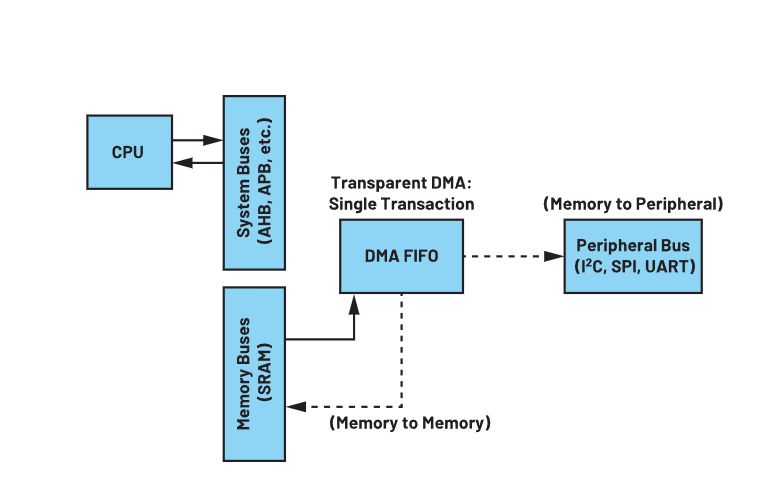

Przykład kontrolera burst DMA można znaleźć w układzie MAX32660 (patrz rysunek 4). Górna ścieżka na rysunku odpowiada przepływowi danych, a dolna obiegowi sygnałów sterowania/stanu między zaawansowaną magistralą o wysokiej wydajności (AHB) a logiką DMA. Kontroler DMA może zachowywać się jak interfejs buforowy między AHB a pamięcią lub modułami peryferyjnymi w zależności od konfiguracji. Logika DMA znajduje się między buforem DMA a każdym urządzeniem peryferyjnym, aby niezależnie zarządzać dowolną unikalną magistralą urządzeń peryferyjnych podczas transakcji. Operacja DMA może przenosić do 32 bajtów na raz pod warunkiem, że bufory źródłowe/docelowe mogą zawierać taką ilość zasobów. Bufor może pomieścić do 16MB i jest konfigurowalny do przesyłania lub odbierania sygnałów do/z interfejsów I²C, SPI, I²S i UART, oprócz transferów pamięci wewnętrznej. Programowanie kontroli DMA może się nieznacznie różnić pomiędzy poszczególnymi protokołami, ale transakcje peryferyjne są zarządzane wyłącznie przez kontroler DMA. Moduł arbitra kontroluje ograniczenia dostępu do magistrali między czterema kanałami DMA a procesorem, przyznając żądania zgodnie z systemem priorytetów.
