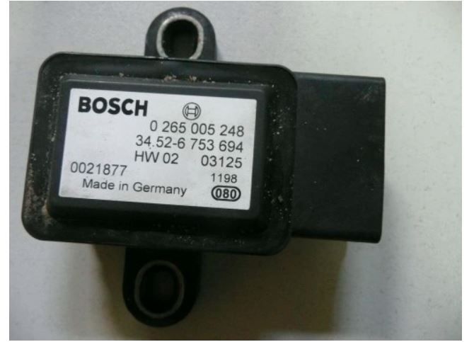

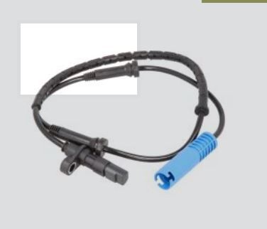

Doszukałem się w Internecie, że są dwa czujniki, które za to odpowiadają - pierwszy w lewym tylnym kole
oraz drugi
Prośba o podpowiedź:
- jeśli tester wykazał błąd czujnika prawego przedniego koła to czy zacząć od niego diagnozę - w wielu miejscach spotkałem się z opinią, że w E39 czujnik mierzący prędkość pojazdu jest w lewym tylnym kole (przecież każdy z czujników w kole mierzy prędkość to czy w ogóle zawracać sobie głowę opinią, że mógł uszkodzić się czujnik z lewego tylnego koła - o którym wszyscy wszędzie pisali) chyba, że jest to jeszcze inny czujnik niż ten przy piaście?
- gdzie jest umiejscowiony czujnik z drugiego zdjęcia (spotkałem się z informacja, że w dyfrze, przy skrzyni oraz pod siedzeniem kierowcy w kabinie - jako, że nie mam na ten moment dostępu do kanału to nie jestem w stanie położyć się pod auto i tego zweryfikować)
