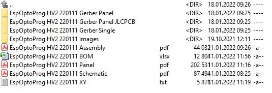

    Aby zachować porządek, wszystkie pliki oznaczone są numerem HV i numerem wersji. Pozwala to precyzyjne zidentyfikować każdy plik osobom, które nie korzystają z Git, w szczególności fabrykom i innym podwykonawcom, którzy dostają tylko gotowe pliki produkcyjne, bez możliwości dostępu do całego projektu.

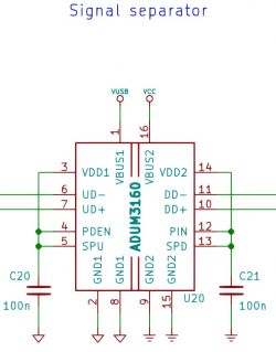

    Analiza schematu
    Schemat podzielony jest na kilka bloków funkcyjnych. Przeanalizujemy każdy z nich.
    Programator do ESP z optoizolacją
    Wejście USB jest chronione przez matrycę diod przeciwprzepięciowych. Takie rozwiązanie chroni zarówno komputer jak i programator przed impulsami wysokiego napięcia, które mogłyby się zaindukować w długim kablu USB.
    Kolejnym etapem jest izolacja sygnałów USB. Wykorzystaliśmy do tego celu zaawansowany optoizolator ADUM3160 produkcji Analog Devices. Układ jest bardzo prosty do wykorzystania i nie wymaga żadnej skomplikowanej konfiguracji.
    Programator pobiera zasilanie z portu USB komputera i umożliwia zasilanie badanego układu, kiedy nie jest podłączony do zasilania sieciowego 230V. W tym celu należało zapewnić separację galwaniczną przy pomocy przetwornicy DC/DC separującej źródło energii. W ten sposób przekazywane jest zasilanie z VUSB do VCC. Oba te napięcia wynoszą 5V, lecz mają różne masy.
    Na aukcjach internetowych można kupić optoizolatory USB, które wykonane są w podobny sposób, lecz mają słabszą przetwornicę o mocy 1W. Z naszego doświadczenia wynika, że jest to za mało. Często podczas włączania WIFI w ESP32 następowało odłączenie portu USB w komputerze ze względu na przekroczenie dopuszczalnego obciążenia. Dlatego zastosowaliśmy przetwornicę o mocy 2W razem z dużym pakietem kondensatorów.

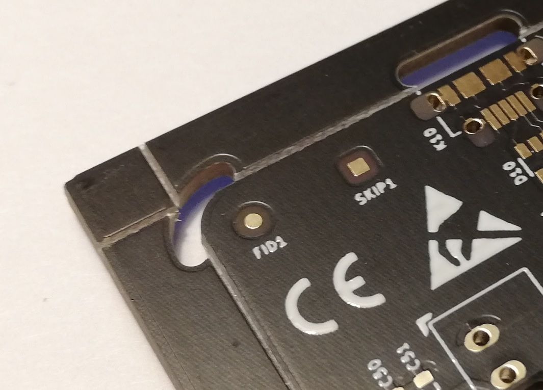

    Fiduciale
    Fiduciale są znacznikami umożliwiającymi maszynie zlokalizowanie płytki. Stosujemy trzy rodzaje fiduciali:
    - Lokalne - są to trzy punkty umieszczone w narożnikach płytki
    - Globalne - są to trzy punkty umieszczone na ramce panelu
    - Skipmark - są to znaczniki umożliwiwające maszynie nakładającej elementy SMD zignorowanie wadliwie wykonanej płytki. Proces produkcji laminatów nie jest doskonały i czasami zdarzają się wady. Jednak wada na ogół dotyczy pojedynczej płytki w panelu, podczas gdy pozostałe płytki nadają się do produkcji. Aby nie marnować całego panelu, producent PCB zakleja lub zamalowuje pisakiem skipmark na uszkodzonej płytce. Przed rozpoczęciem nakładania elementów, automat pick&place sprawdza wszystkie skipmarki i w ten sposób określa, na które płytki nakładać elementy, a które zignorować.

    A wg której normy? Bo nie wspominacie o konieczności uziemienia strony wtórnej (tej od strony PC)

    Zauważyłem na płytce znaczek CE certyfikat zgodności mógłbyś przedstawić w skrócie jak w praktyce wygląda zapewnienie zgodności (testy, wysłanie na badania EMC), że spełnia się wymogi w dyrektyw, czy wystarczy oparcie na wewnętrznym zapewnieniu dokumentacji technicznej projektu, zastosowaniu wewnętrznej kontroli, użyciu podzespołów które mają deklarację CE ?
  • #15 19961263
    CosteC
    Posty: 5382
    Pomógł: 402
    Ocena: 1673
    Normy które znam (np 61010) wymagałoby tutaj testu izolacji każdej sztuki, nie można polegać wyłącznie na dokumentacji. EMC z kolei potwierdza się testem typu.
    Ten produkt raczej nie spełnia żadnej normy bezpieczeństwa w PL. Gdyby autorzy to testowali na zgodność z CE to nie mieli by problemu z ujawnieniem norm. Test napięciem sieciowym (post #12) to nie test. Nie znam poza tym normy pozwalającej na TAK KIEPSKĄ izolację.
