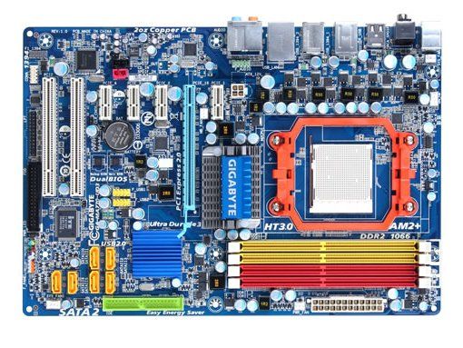

    Witam. Od jakiegoś czasu mam problem z datą i godziną w Windows 10. Otóż po każdym włączeniu komputera data i godzina są nieprawidłowe. Najczęściej wyświetla się czas, w którym ostatnio wyłączyłem komputer, ale to też nie jest reguła. Próbowałem różnych ustawień - automatycznej synchronizacji i ustawienia ręcznego, ale nadal to samo. Za każdym razem muszę wejść w ustawienia daty i czasu i wybrać Synchronizuj Teraz, ale również tu czasami wyskakuje komunikat "Synchronizacja nie powiodła się". Strefa czasowa jest dobrze ustawiona. Przed chwilą wszedłem do Biosu i również miałem wczorajszą datę. Płyta główna to: Gigabyte GA-MA770-UD3.
    Ma ktoś jakieś pomysły?

    Wymień na płycie baterie potrzymania zegara CMOS CR2032.

    Ok dzięki. Nie wiedziałem nawet, że na płytce głównej jest bateria.
