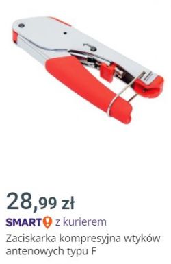

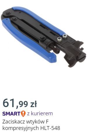

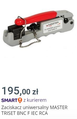

    Rzadko o coś pytam i wcześniej raczej szukam informacji, bo nie lubię dublować tematów i o zaciskarkach znalazłem tu w miarę sensowne tematy, jednak chciałem się dopytać bardziej doświadczonych kolegów, bo mam w tym obszarze doświadczenie w najlepszym razie "podstawowo teoretyczne".
    Potrzebuję wymienić i pokombinować okablowaniem pomiędzy "gniazdkiem" kablówki i modemem DOCSIS. Mam problemy z kanałem zwrotnym i teorii czemu jest źle było już tyle, ilu techników. Generalnie jest zaszumione (downstream ma SNR 35-36, upstream bywa, że się zestawi i pokaże 46-49 dBmV na kilku kanałach, ale w większości to 57dBmV na jednym kanale). Ostatnio pojawiła się teoria, że kabel jest zagięty o raz za dużo i to może być problem. Moim zdaniem niekoniecznie, ale oczywiście mogę się mylić, stąd już samodzielnie chcę zrobić kilka konfiguracji kabla i wybrać najlepszą, o ile taka będzie. Kabel aktualnie musi być dwukrotnie wygięty, przy promieniu, który nie jest (moim zdaniem) nie jest zbyt mały, ale znów — nie wiem, mogę się mylić. Alternatywą jest kombinowanie ze ścianą, więc bardziej problematyczne, niż kupienie kilku metrów kabla i zaprasowanie wtyków.
    Potrzebuję zacisnąć 6-8 wtyków (łącznie z kątowymi) i podejrzewam, że to będzie wszystko, co zaciskarka wykona w swoim życiu, stąd pytanie, którą wybrać, bo rozstrzał cenowy jest różny, a z opinii wynika, że każda jest do d... dopracowania.
    Trishield + zaciskarka do wtyków kompresyjnych dla DOCSIS Trishield + zaciskarka do wtyków kompresyjnych dla DOCSIS Trishield + zaciskarka do wtyków kompresyjnych dla DOCSIS Trishield + zaciskarka do wtyków kompresyjnych dla DOCSIS
    Generalnie aktualnie nie gra dla mnie większej roli, czy wydam 30 czy 130 zł, jeśli dzięki temu uzyskam poprawność zaprasowanego połączenia. Oczywiście wolałbym nie wydawać więcej, niż muszę.
    Kabel wybrałem Digitsat Premium TDC113 - czarny tylko ze względów estetycznych. Wtyki Mastera "zielone", w tym kątowe F-ki, aby ograniczyć zagięcia samego kabla. Jeśli Waszym zdaniem powinienem jednak wziąć Triset PROFI, bo ma zdecydowanie lepsze parametry, to chętnie zmienię zdanie. Kabel taki, a nie inny z uwagi na odporność na zakłócenia. Obecnie mam też jakiś czarny, kupiony w sklepie "z antenami", więc też pewnie nie jest jakiś słaby, ale kto wie. Jeśli coś źle wybrałem, albo źle myślę, to poprawcie mnie proszę.
    Całość gratów będę brał z portalu aukcyjnego, bo jest mi po prostu wygodniej wyjąć wszystko z paczkomatu pod nosem.
    Przy okazji, czy ktoś wie, jakie tłumienie wnosi wtyk kątowy F? Albo jestem ślepy, albo nie umiem znaleźć informacji innej niż "znikome".

    Miałem Mastera (chińska podróbka PCT z miękkiego materiału) - zaciskała prosto ale po pół roku poszła na gwarancję.
    Natomiast na Twoje potrzeby wystarczy. Reszty nie używałem bo od dawna mam już PCT.

    Ta najtańsza stosunek cena/jakość całkiem w porządku. Nie zaciska wtyków typu Master, nie pamiętam dokładnie, które do niej pasowały.
    Co do zaciskarek Master mam bardzo dobre zdanie i obecne, których używam (dwie ostatnie na zdjęciach) wytrzymały dużo więcej niż PCT.

    Cena nie grała za bardzo roli, ale wziąłem tę najtańszą. Nie zaciska do końca złącz Master (prostych, bo kontowe daje radę) i trzeba było dołożyć trochę dystansu DIY, aby wtyk się zatrzasnął. Dwie złączki popsułem, zanim doszedłem jak to poprawić. Ogólnie spełniła swoją rolę i już leży nieużywana, ale czas i kombinacje nie były warte tych oszczędności i drugi raz bym jej nie kupił.
