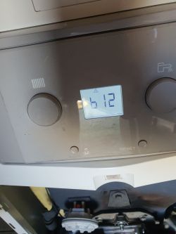

Witam wszystkich, wyświetla mi się błąd na kotle b12 w instrukcji związane z presostatem.
Po odłączeniu presostatu i zrobieniu zworki kocioł odpala bez problemu.
Także to napewno do wymiany i teraz pytanie czy też może mieć wpływ nie szczelny komin z tyłu zaraz za kotłem ponieważ cały się rusza i rok temu presostat też był wymieniany .
Kocioł Dietrich EFU C 24 olejowy.
