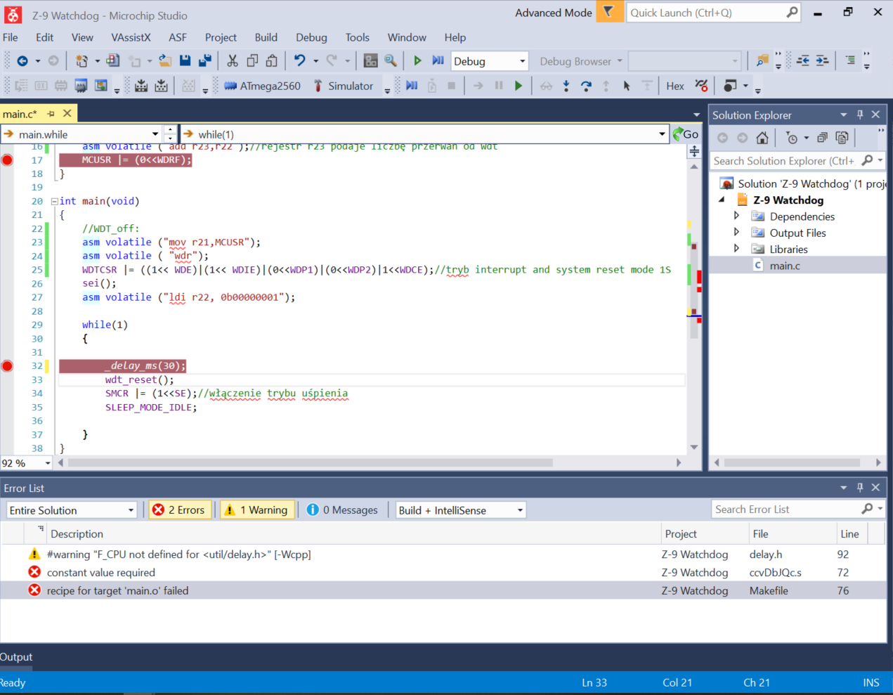

    Dzień dobry, witam wszystkich. Mam problem z wstawką asemblerową do języka C. Programuję procesor atmega2560. Nie rozumiem dlaczego nie działa funkcja "asm volatile ("mov r21,MCUSR");". Chcę dzięki niej przenieść wartość rejestru mcusr do rejestru r21. Lista błędów w załączniku. Wiem, że one wprost mogą nie wskazywać na to, że ich źródłem jest ta linijka z 'mov', ale kiedy usuwam tę linijkę, to kod się kompiluje.
    Wstawka asemblerowa do języka c [atmega2560][C+asm]
    Kod: C / C++
    Zaloguj się, aby zobaczyć kod
    Wiem, że program może nie mieć praktycznego sensu, ale przyznam się, że to jest na zaliczenie przedmiotu na uczelni.

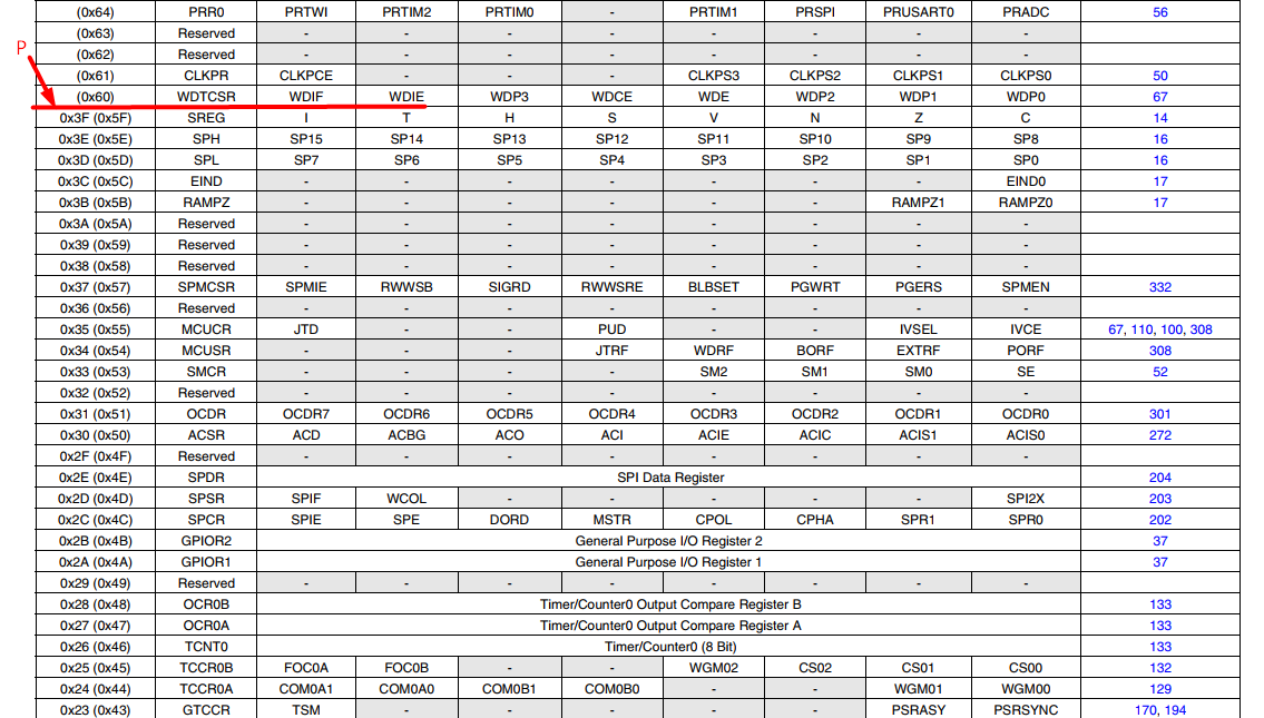

    Mam dwa pytania. Po pierwsze to podane przez Ciebie komendy działają i bardzo dziękuję za pomoc bo sam bym tego nie wymyślił. Jak to działa? Dlaczego kiedy wpisuję adres 0x34 komenda działa, skoro mi się wyświetla, że adres MCUSR to 0x54? Wstawka asemblerowa do języka c [atmega2560][C+asm]

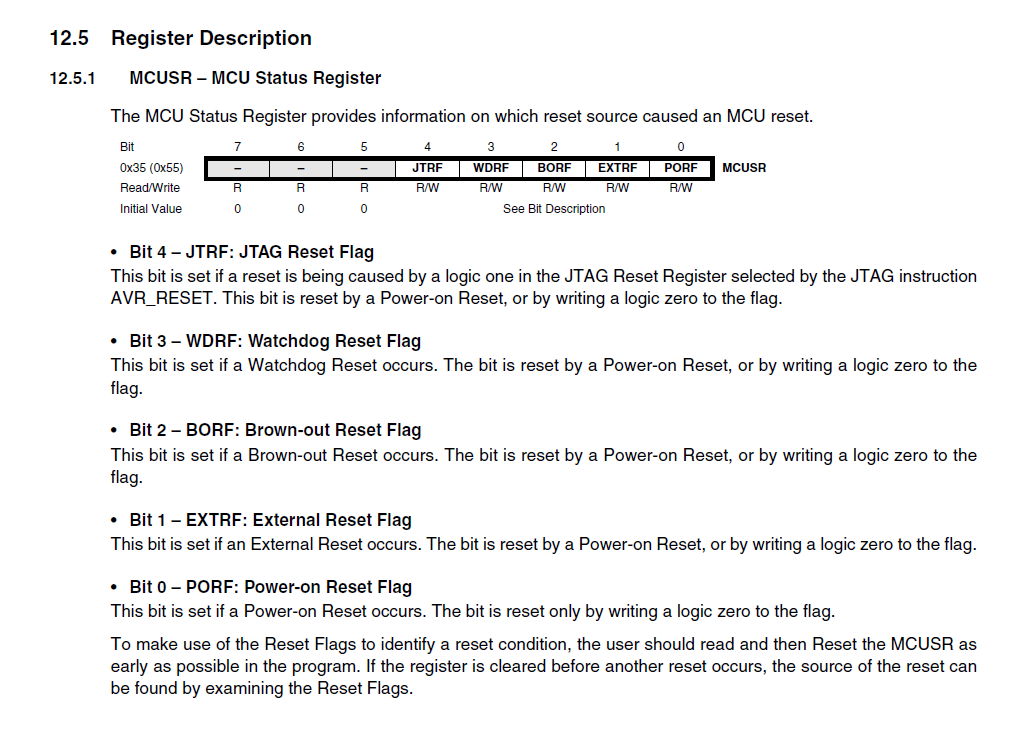

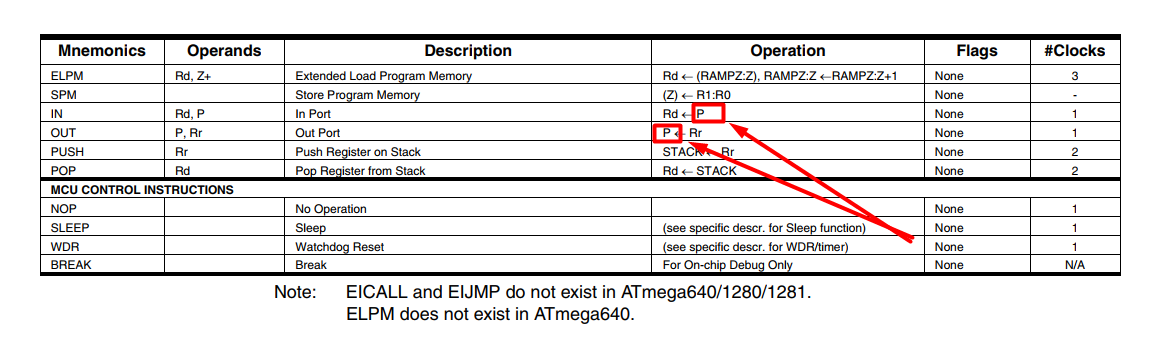

    Jest to specyfika pewnej grupy rozkazów assemblerowych. Takich jak IN, OUT, CBI, SBI, etc:
    Tam, gdzie w manualu adres jest podany jako P. Komendy te odwołują się do adresów z zakresu 0-3F:
    Dlatego odwołując się poprzez IN, OUT z MCUSR używasz 0x34, a poprzez LDS czy LD używasz 0x54. Najlepiej o ile to możliwe (rejestr z adresem<=0x5F) odwoływać się poprzez IN/OUT/CBI/SBI gdyż te komendy są szybsze.
