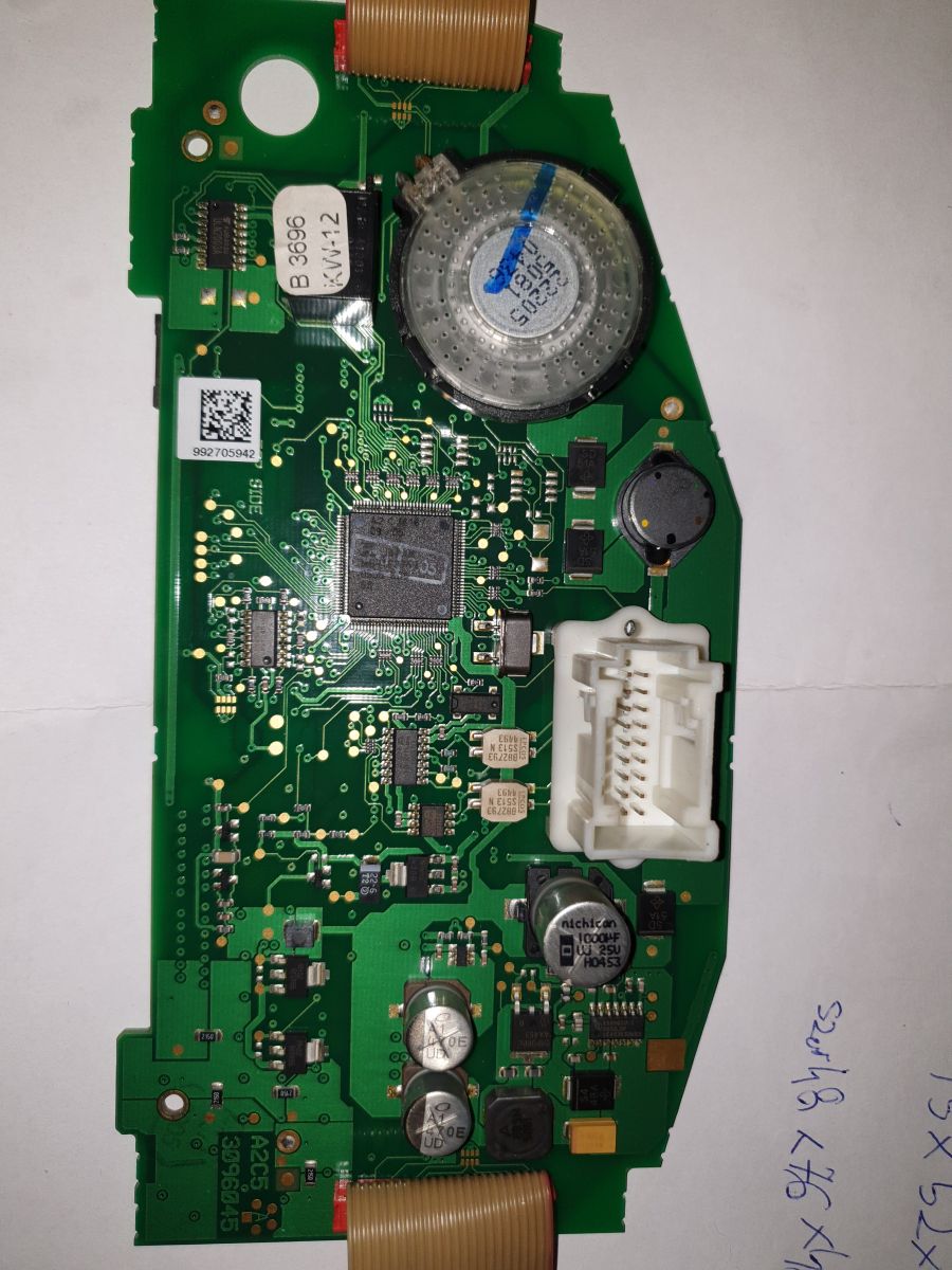

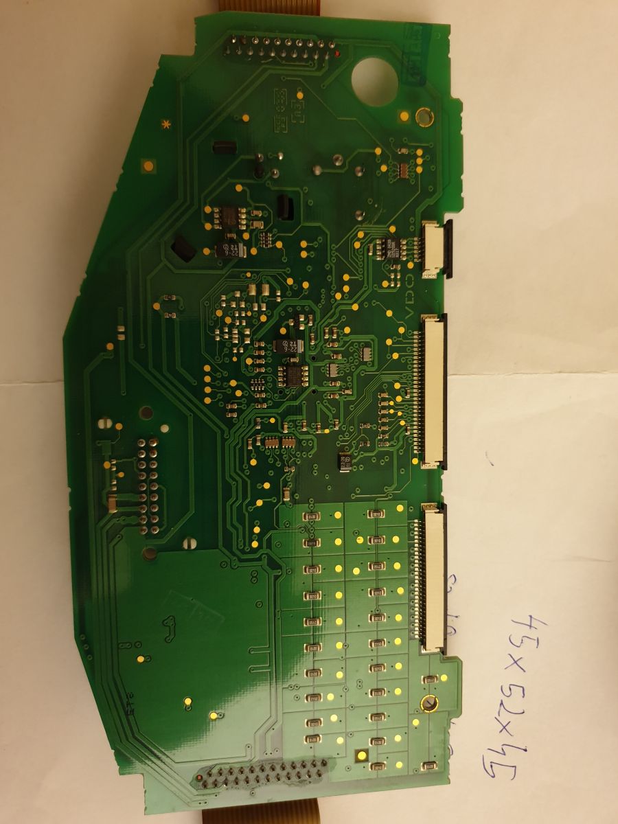

    Devcio1
    Witam jakiś czas temu kupiłem w211 z niedziałającym zegarkiem. Pewnego razu ładując akumulator profilaktycznie zaczął sam z siebie poprawnie działać do czasu następnego spadku napięcia. Czasem podłączenie i odłączenie akumulatora pomagało na jakiś czas. Licznik był wypalony i słabo świecił (standard w avantgardzie). Kupiłem drugi i założyłem ze swoja płytą (ta tylna gdzie są zapisane kodowania i przebieg, ta co na załączonym zdjeciu) jednak ku mojemu zdziwieniu zegarek nie dziala. Jednak podłączenie tylnej płyty z kupionego licznika uruchamia zegarek, tylko problem jest bo zamiast przebiegu mam kreski oraz sa inne kodowania wyposażenia. Pytanie teraz co najlepiej zrobić ? Naprawić jakoś stara plyte bądź przelutować stara pamięć do płyty z kupionego licznika ? Zdjęcie w płyty w załączniku. W211 - niesprawny zegarek po wymianie licznika. Jak naprawić płytę? W211 - niesprawny zegarek po wymianie licznika. Jak naprawić płytę?

    damdam
    Poziom 34  
    zegarek w kodowaniu wariantowym masz przestawiony na sygnał DCF/GPS, a w tym "nowym" na zegar bez synchronizacji.
    potrzebujesz DAS z developerem, i 10 min czasu.
  • #3 19886923
    Devcio1
    Przestawione mam zeby ustawiać zegarek z poziomu licznikow, antena gps tez dziala bo w tej płycie z "nowego licznika" zanim przestawie w liczniku, to wedlug gps sam ustawia sie zegarek. Tylko te inne kodowania zegarow i brak wskazania przebiegu. W płycie ze starego licznika problem z zegarkiem czyli wina lezy gdzieś w tej tylnej plycie tylko pytanie co odpowiada w niej za zegarek. Zastanawiam sie jak to ugryzc najmniejszym kosztem.
