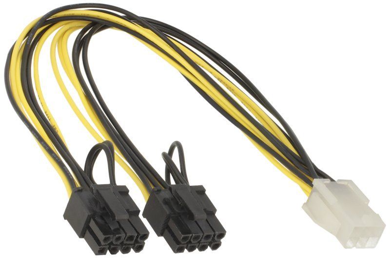

Co zrobić jak mam za mało kabli żeby podpiąć kartę graficzną
subuj1232df 16 Lut 2022 12:59 435 3
  • #1 19887470
    subuj1232df
  • #2 19887479
    Kolobos
    Spec od komputerów
    Jaka masz karte i jaki zasilacz? Zgaduje, ze piszesz o zasilaniu karty?
  • #3 19887505
    subuj1232df
    Karta r9 280 a zasilacz sailentium 450 w
  • #4 19887560
    Pedros050
    Do zasilania tej karty potrzebujesz 1 x 6-pin + 1 x 8-pin +12V. Zasilacz powinien mieć wyście 6pin.
    Adapter taki.
