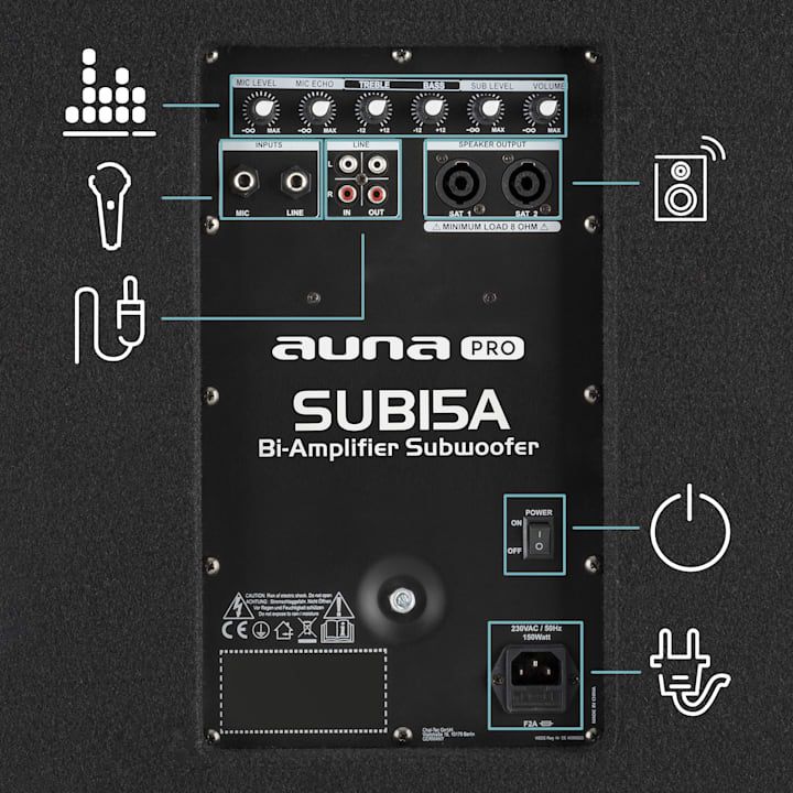

    Cześć!
    Pomożecie w podpięciu sprzętu?
    Mam subwoofer 600Watt Aktywny
    Z Basu mam dwa wyjscia na dwie kolumny pasywne po 300Watt.
    To już podłączone.
    Kupiłem mixer yamahy.
    Ma on wyjscie monitor.
    W basie mam wyjscie na jacka line i mic.
    Rozumiem , że aby sygnał poszedł z mixera na kolumny to muszę podłączyć wyjscie z mixera(monitor) i wejscie line w basie?
    Z góry dzięki za pomoc.

    A może jakieś zdjęcia tych wejść/wyjść i obrazek co ma być do czego podłączone?
    Może jakieś typy urządzeń bo nawet określenie mikser Yamaha to mało - ten producent produkuje ich wiele.
    Czy Bas to subwoofer czy coś innego?
    Mikser powinien mieć główne wyjście sygnału a monitor jest wyjściem dodatkowym. Gdzie jest podłączone wyjście główne, że trzeba wysyłać monitor do Basu.
    Generalnie wyjście z miksera (główne czy monitor) ma poziomy sygnału raczej liniowe więc oczywiście wejście line a nie mic.

    Ten subwoofer wygląda na aktywny subwoofer ze wzmacniaczem na dwie kolumny z pasmem do 20kHz.
    Ja bym podłączył to jako główne głośniki (chyba, że są jeszcze jakieś) do wyjścia stereo output miksera.
    Do miksera jest instrukcja: https://pl.yamaha.com/files/download/other_assets/1/331001/mg10xu_en_om_c0.pdf
    z obrazkiem co gdzie przyłączyć i opisem jak to działa.
    Do połączenia trzeba kabli XLR(albo Jack zwany w instrukcji phone) na cinch(RCA) - potrzebne są dwa bo kanał lewy i prawy są wyprowadzone oddzielnie (może być jeden podwójny z dwoma XLK/Jack z jednej strony i dwoma RCA z drugiej).

    Ok to tak zrobię ;)
    Dzięki!
