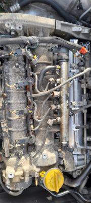

    Witam wszystkich serdecznie moje pytanie szukam cały czas momentu dokrecania i kolejność pokrywy zaworów w silniku 1.9cdti/150km jeżeli macie takie informacje będę bardzo wdzięczny.

    Zaraz ci zerkne. Z ciekawości wtryski wyszły ci czy był młot
    15Nm
    15Nm dla łożysk walka rozrządu 10Nm pokrywa rozrządu
    Dokręcamy od środka

    Ale tam nie ma uszczelki
    Zerknąłem jeszcze raz bo są dwa rodzaje u ciebie nie ma pokrywy jest tzw druga część głowicy i jest ona dokręcana 25Nm

    Dzięki, jest uszczelka metalowa a możliwe że tak to się nazywa druga część głowicy wałki są w obudowie jeszcze raz dziękować za dopatrzenie momentu pozdrawiam.
  • #6 19888577
    lukaszmech
    Rzeczywiście jest uszczelka powodzenia w naprawie bo jest co robić
