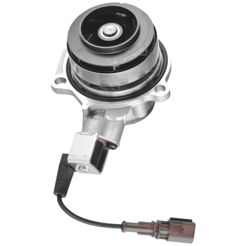

    Czy pompa wody z przesłona jak w vag TDI
    Vag, VW, Audi - Zgodność pomp wody z przesłoną i bez elektrozaworu
    Jest w pełni zamienna z taką bez elektrozawór?
    Zakładając że wtyczka będzie podpięta aby ECU nie widział błędu.
    Chodzi głównie o to aby pompa mieszała płyn chłodniczy cały czas.
  • #2 19890852
    mercedesik
    Zakładam takie bez przysłon. Hepu produkuje z miejscem na elektrozawór bez przysłony.
