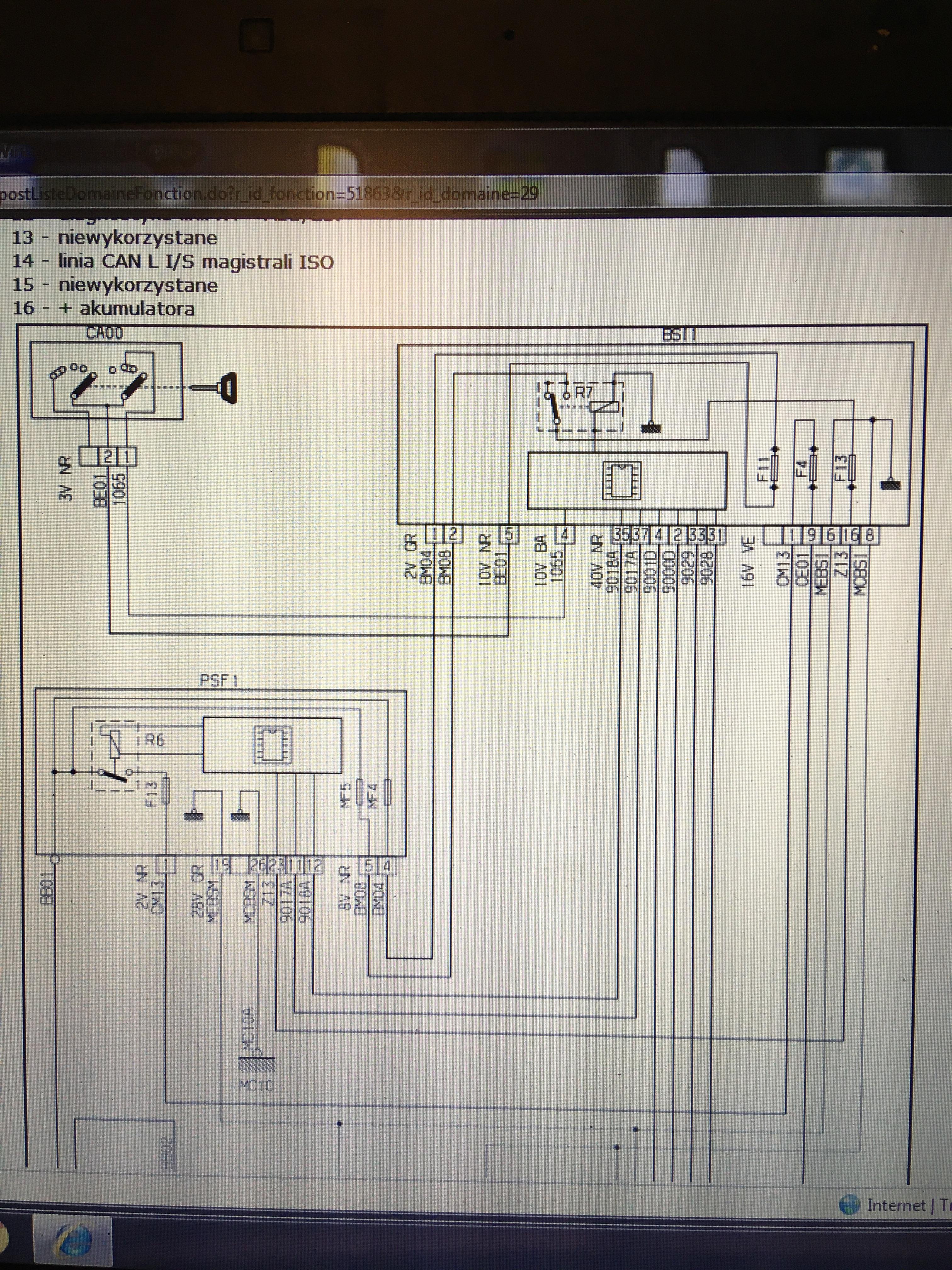

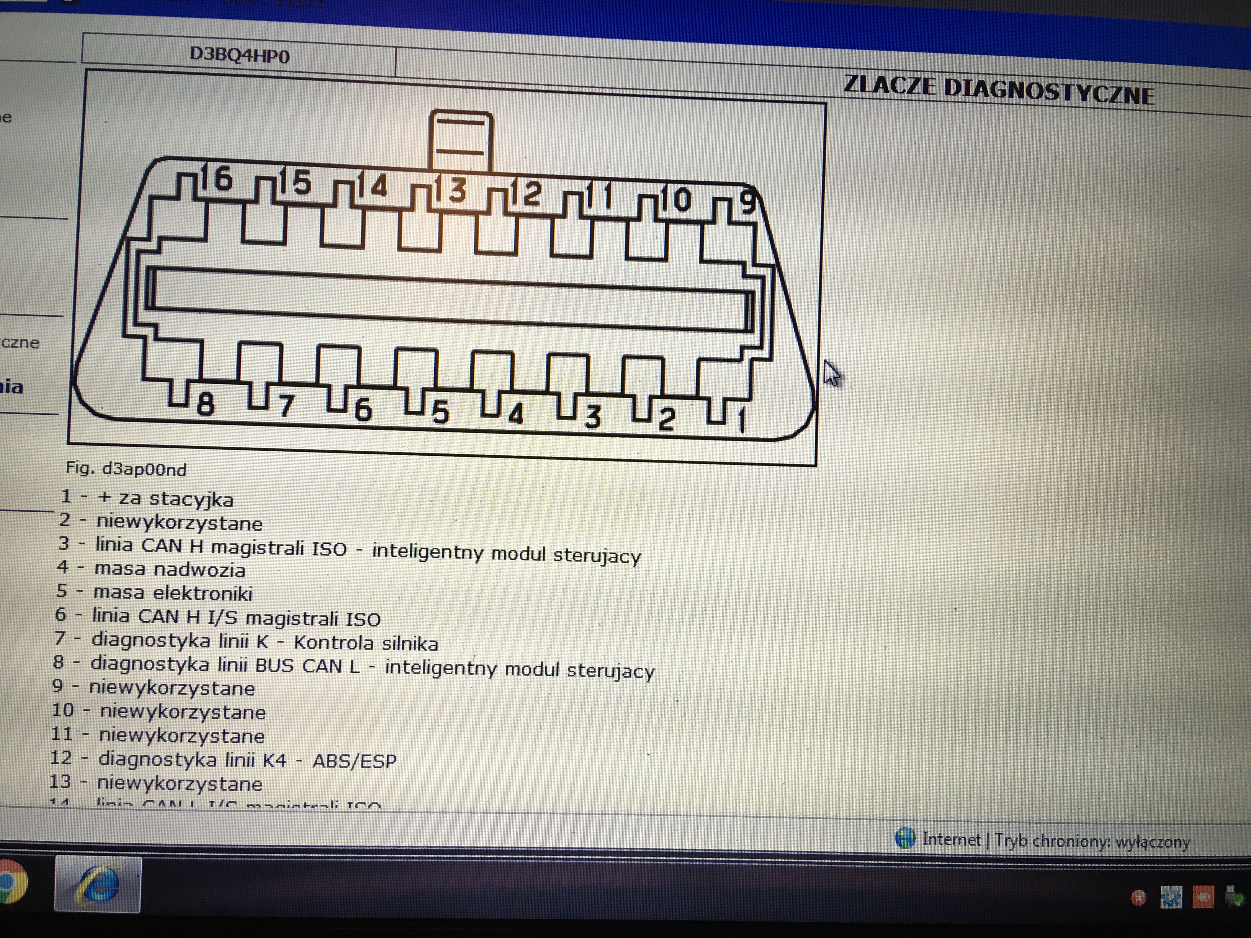

    Cześć,
    Mam problem z niskim napięciem zasilania złącza obd w Citroen Berlingo 2008 1.6hdi. Na pinie 16 w złączu obd jest tylko 10V. Do diagnostyki, tymczasowo na interfejs podałem sobie napięcie z innego miejsca, ale dobrze było by to naprawić.
    Poratuje ktoś schematem elektrycznym, lub może ktoś wie skąd jest zasilane złącze obd, pin 16.
  • #2 19889404
    jarroQ
    F1 15A w BSI.

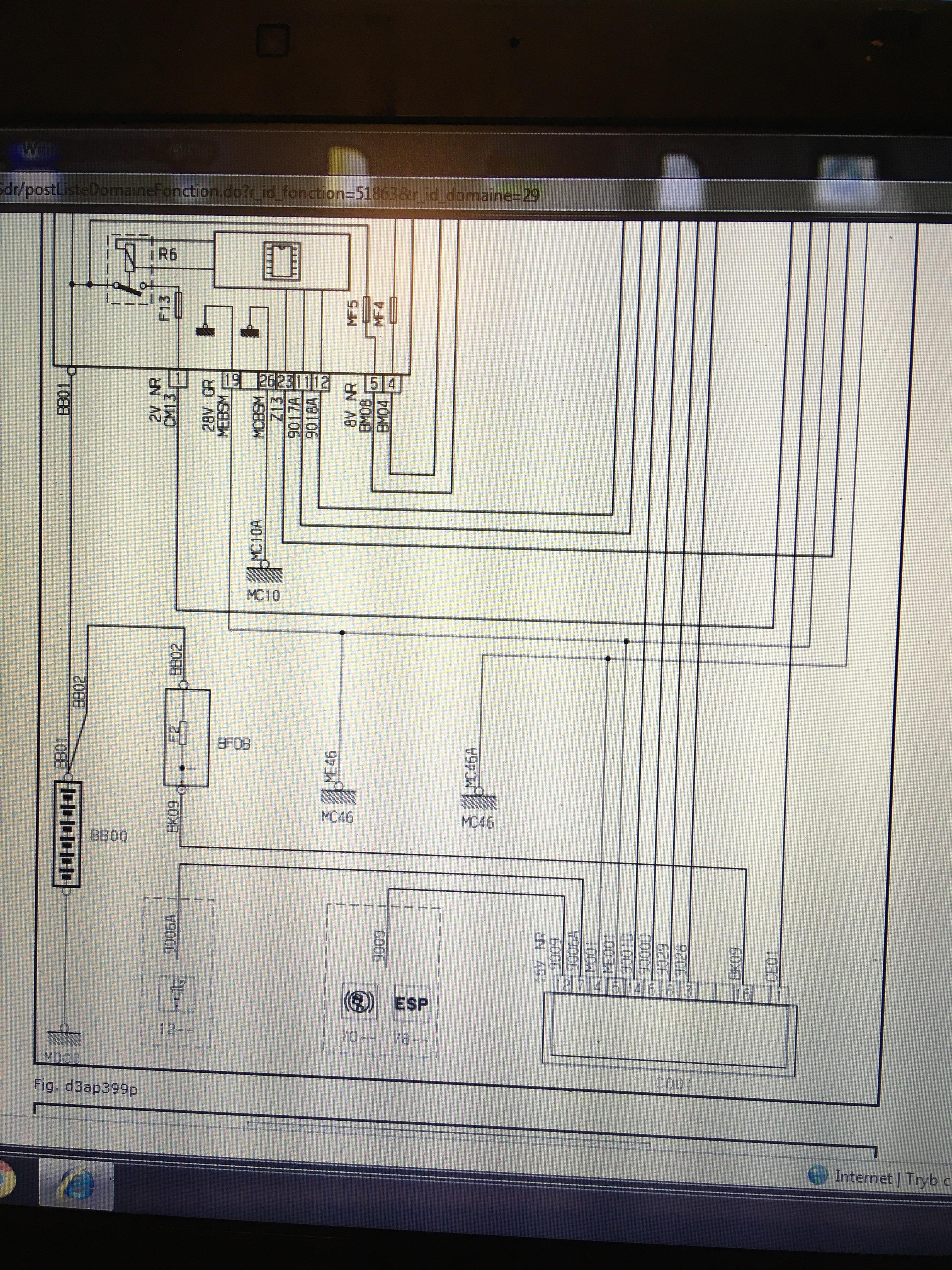

  • #4 19904930
    dzikos
    Niestety nie. Bezpiecznik cały. Na pinie 16 różowy przewód w obd jest na zapłonie 7.2V. Dopiero po zapaleniu wskakuje na 10V. Ale to dalej za mało na zasilenie interfejsu.

  • #7 19908921
    dzikos
    Sprawdziłem, bezpiecznik cały. Napięcie na nim takie jak na akumulatorze. Widocznie gdzieś po drodze coś dzieje się z przewodem skoro idzie bezpośrednio z bezpiecznika.

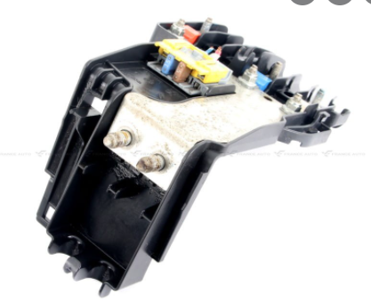

  • #9 19909652
    autoas
    Jeśli masz coś takiego to sprawdź te małe bezpieczniki czy nie zgnite.....
