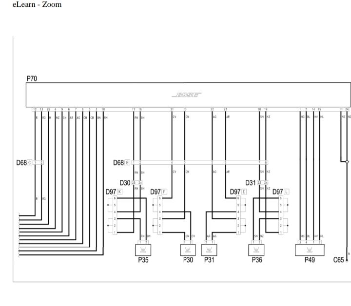

    Zestaw głośników i sub oryginalny od zestawu Bose od alfa 147. Na magnesach nie ma oznaczeń. Ale one mają chyba po 2 ohmy. Podłączałem według schematu, każda cewkę oddzielnie. Bose Alfa 147 - niska głośność dwucewkowego subwoofera po podłączeniu do wzmacniacza
    P49 sub
    Gra wtedy cicho.

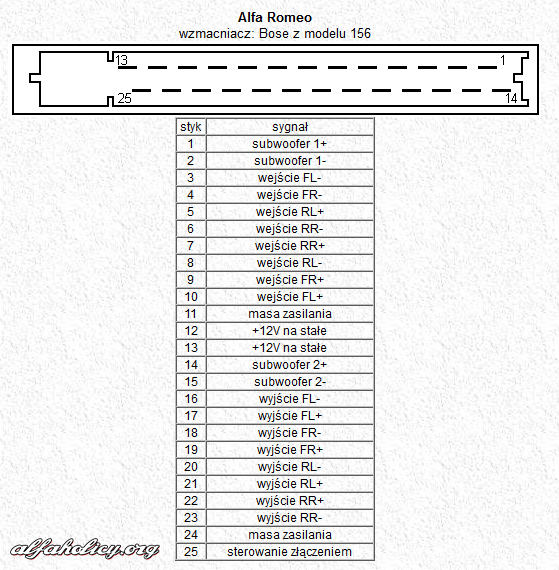

  • #10 19895096
    Tomasz13052016
    Tutaj na tym obrazku jest podłączenie z modelu o,którym jest post,mam nadzieję że coś to wyjaśni.

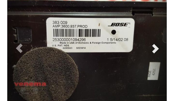

    Tomas ten schemat jest w egzemplarzach po lifcie. Ja mam wzmaka przedlift.
    Sub jest aktywny, tylko wyjęty wzmacniacz z obudowy i schowany w schowek.

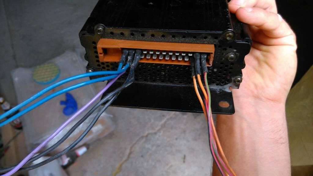

    Chyba że pomyliłem polaryzację, na głośniku sprawdzałem bateria 9 V( plus do plusa minus do minusa). Membrana wychylała się do przodu. A jak to sprawdzić w wyjściach ze wzmacniacza?? Tam jest 24 piny, jeden koło drugiego, więc możliwe że coś pomyliłem podłączając. Bose Alfa 147 - niska głośność dwucewkowego subwoofera po podłączeniu do wzmacniacza
    To nie mój, ale podłączałem też na wsuwki bo nie mam oryginalnej wtyczki.
    Poza tym subem, wszystko gra, działa sterowanie z kierownicy.
    Tak jak wspomniałem, jedną cewkę podłączyłem teraz w "odwrotnej" polaryzacji i sub zaczął grać. Podejrzewam przy "sztukowaniu" wyjść mogłem pomylić polaryzację. Jak w takim wzmacniaczu to sprawdzić?? Licząc piny już nie dam rady bo zalałem wszystko żywica w celu unieruchomienia przewodów.
