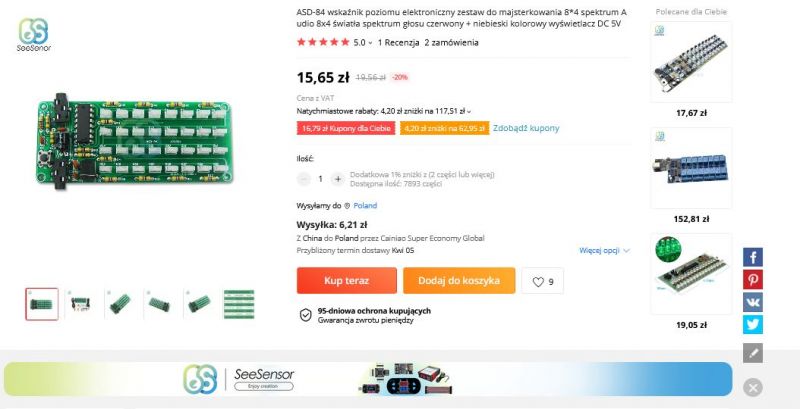

    Stałem się posiadaczem zestawu o szumnej nazwie — cytuję: „ASD-84 wskaźnik poziomu elektroniczny zestaw do majsterkowania 8*4 spektrum Audio 8x4 światła spektrum głosu czerwony + niebieski kolorowy wyświetlacz DC 5V” — koniec cytatu.
    Zestaw zakupiony z AliExpress:
    ASD-84 wskaźnik poziomu sygnału. Kolejna migotka i znów bez sensu? Oceń sam.
    Zestaw wyglądał dość obiecująco; cztery słupki, wejście sygnału kabelkiem (więc brak zakłóceń z otoczenia, jak w przypadku mikrofonu), zasilanie z 5V (kabelek do USB i sygnałowy 2x mini jack stereo w zestawie).

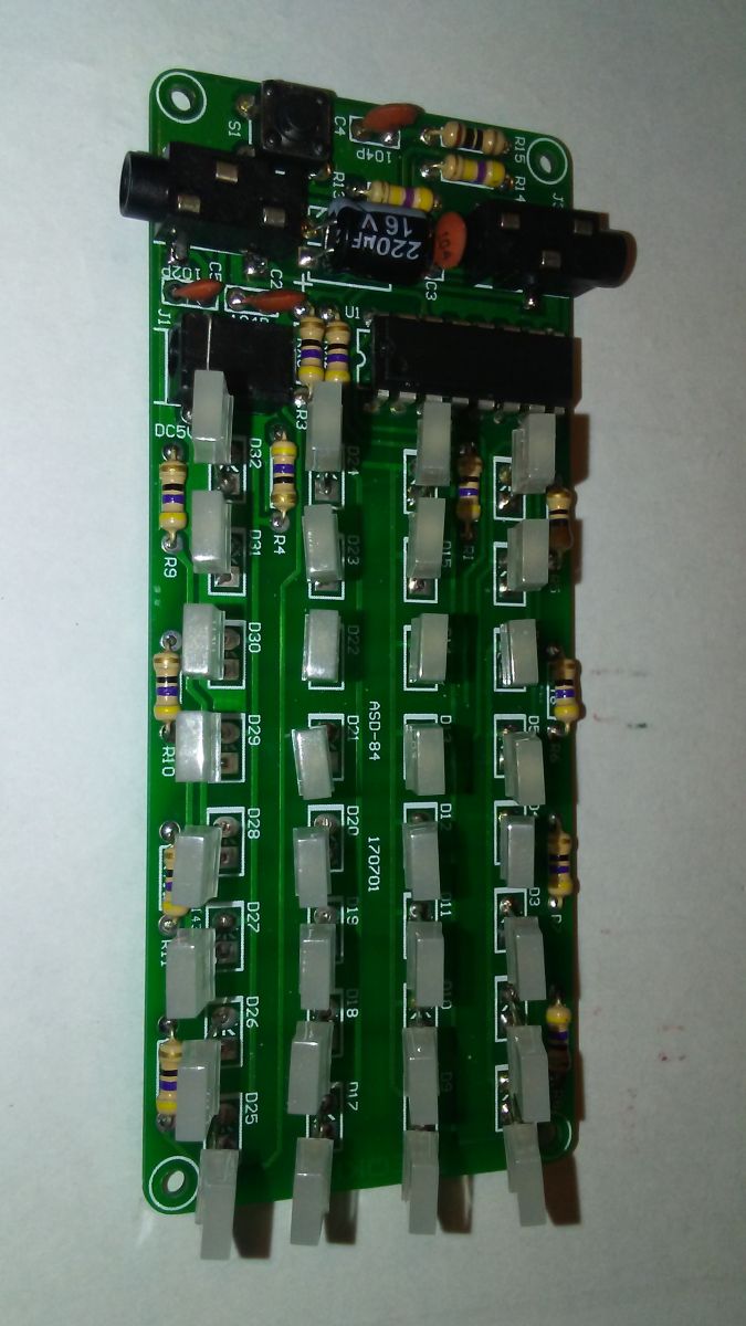

    A ponadto ciekawy wygląd. Zabrałem się do lutowania i po godzince (jak na stan moich rąk, to dość dobry wynik) — gotowe:
    ASD-84 wskaźnik poziomu sygnału. Kolejna migotka i znów bez sensu? Oceń sam. ASD-84 wskaźnik poziomu sygnału. Kolejna migotka i znów bez sensu? Oceń sam.
    Podłączyłem zasilanie i... Pierwsze rozczarowanie — sygnału nie ma, a coś jednak miga?

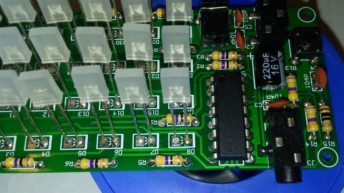

    Miga, bo musi... Sterowanie i w ogóle praktycznie cały układ oparty jest najprawdopodobniej na procesorze, zapewne ustawiono programowo jakiś system automatyki poziomu czy coś. Niestety ani źródła ew. programu, ani tym bardziej potwierdzenia w postaci symbolu układu — brak.
    Śmiałbym, nawet zaryzykować stwierdzenie, że nigdy nie było. Obejrzałem scalaka pod silnym powiększeniem i żadnej oznaki, że kiedykolwiek był jakiś nadruk — nie zauważyłem (te drobne nierówności na powierzchni to tylko kalafonia, nie ślad uszkodzenia).

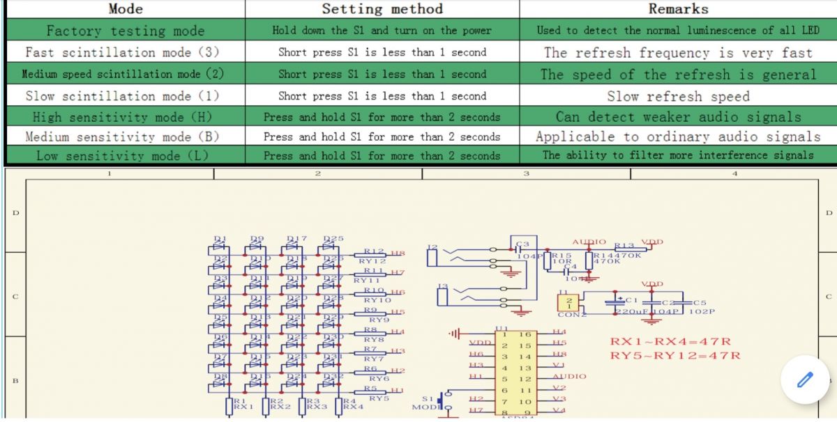

    paciek74
    A czy ustawiałeś parametry przełącznikiem?
  • #17 19893683
    398216 Usunięty
    Miałem napisać o tym, ale zrezygnowałem, bo efekt .... Zmiany są, ale ledwo-ledwo zauważalne. Gdybym nie wiedział, że mają być pewnie bym się nie dopatrzył.
