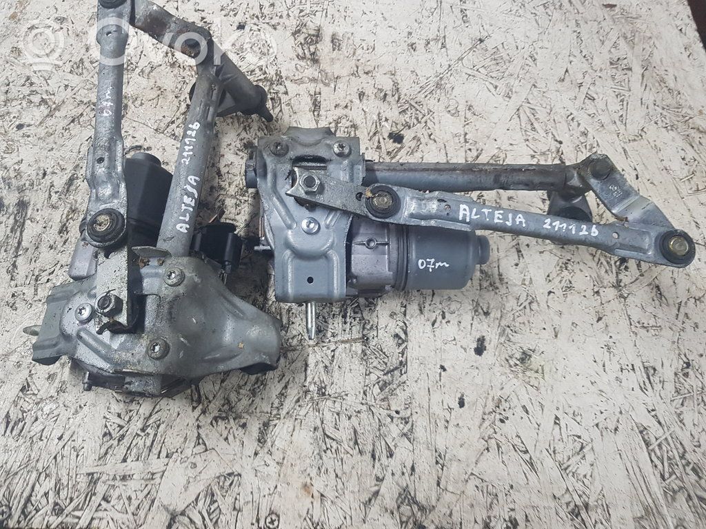

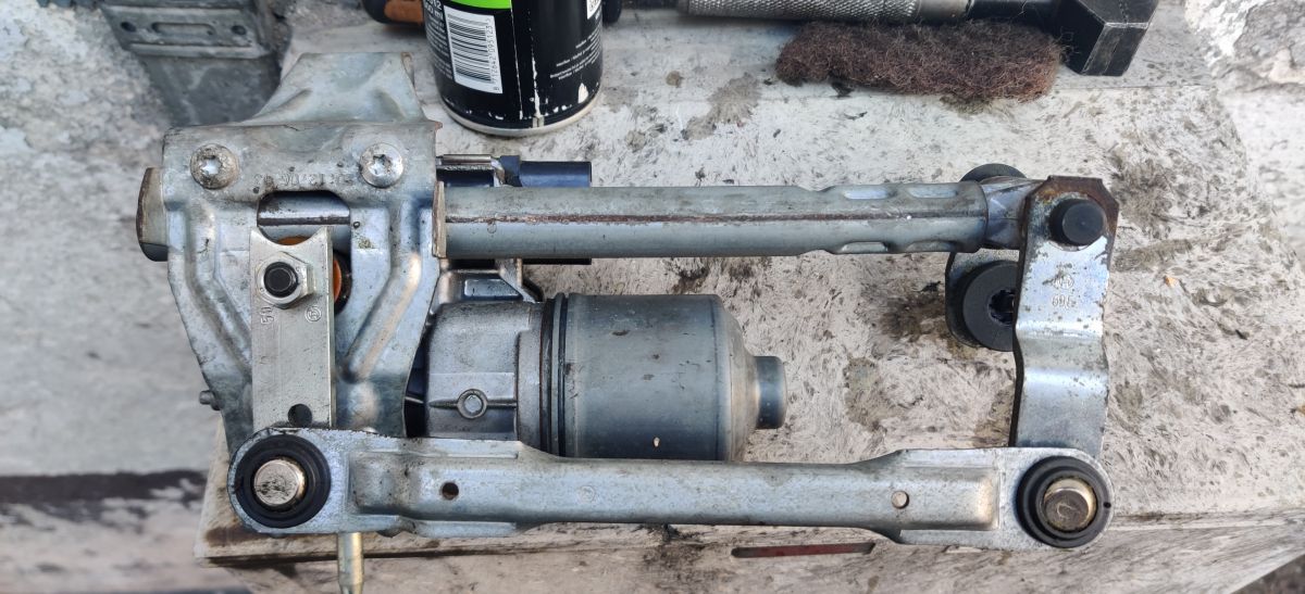

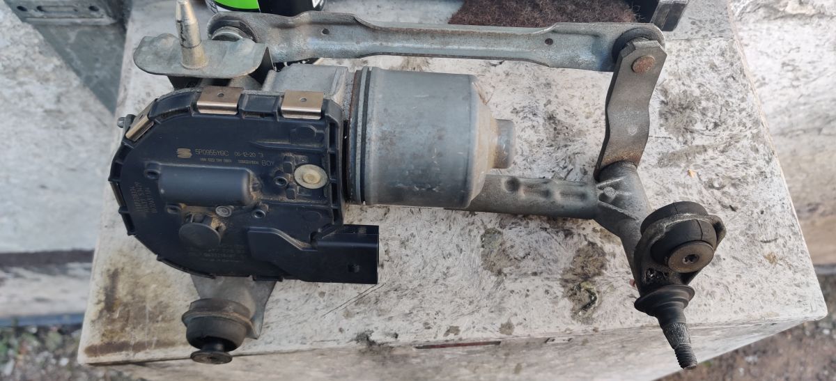

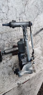

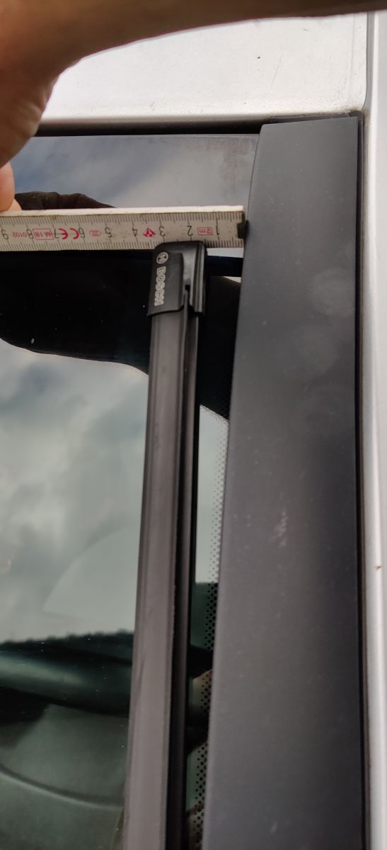

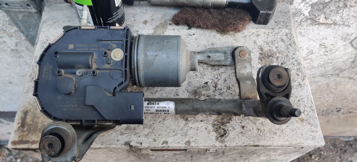

Użytkownik zgłosił problem z położeniem wycieraczki kierowcy w modelu Seat Altea XL z 2007 roku, która nie chowa się prawidłowo pod korytko. Po demontażu wycieraczki i przestawieniu jej na wieloklinie, wycieraczka zaczęła uderzać o korytko. Użytkownik zauważył, że w pozycji serwisowej wycieraczka kierowcy jest odsunięta o 54 mm, podczas gdy powinna być o 33,5 mm. W odpowiedziach zasugerowano sprawdzenie mechanizmu wycieraczek oraz ewentualne wykrzywienie mocowania silnika. Po demontażu i czyszczeniu mechanizmu, użytkownik ustawił go prawidłowo, co rozwiązało problem.
