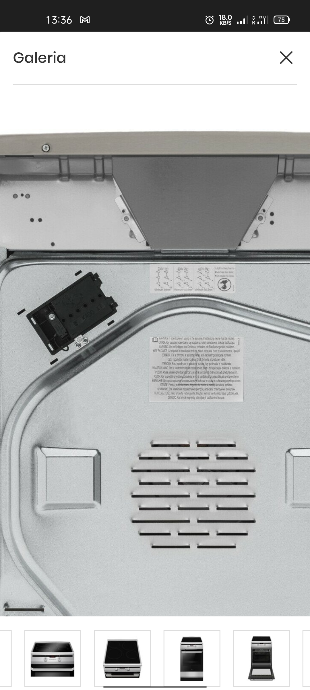

    Mam problem z kuchenka Amica 58IES2.322HTab(Xv) nie palą dwa palniki. Nie używałem jej prawie dwa lata i chciałem ją sprzedać bo mam już w zabudowę i gość przyjechał kupił i podobno nie działa. Podobno pali się błąd E6, i niby był z tym w serwisie i krzyknęli 700 zł czyli tyle za ile sprzedałem. Nie wiem czy robi mnie w bambuko czy poprosi faktycznie może to być jakiegoś modułu czy cos. Z góry dzięki za pomoc.

    Wygląda że brakuje drugiej fazy o ile wcześnie była sprawna tylko kto wie jak została podłączona.

    Narzeczona była przy podłączaniu i nie pamięta dokładnie jak to było ale podobno instalacja która mieliśmy (stara aluminiowa) była za słaba i elektryk coś tam inaczej podłączał ale mówi że nie pamięta dokładnie. Jak to sprawdzić czy są dwie fazy? Z tyłu jest taka skrzyneczka mała i tam wpięte kabelki pod takie al'a piny Kuchenka Amica 58IES2.322HTab(Xv) - błąd E6, nie działające palniki, możliwe przyczyny

    W instrukcji jest schemat połączeń a w tym czarnym porcie powinny być zwory do wykonania odpowiednich mostków.
    W sieci jednofazowej 230VAC wystąpią ograniczenia w równoczesnej eksploatacji palników i piekarnika, czyli nie wszystko na raz! czego nie ma przy dwóch fazach.

    Serwis Cię w bambuko nie robi. Tyle moduł kosztuje plus robocizna.
    Inna inszość, czy ta kuchnia została podłączona prawidłowo do instalacji...
