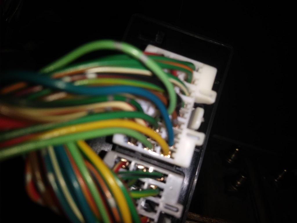

    Baterie są dobre samochód zamykam z 11 piętra. Dzisiaj znalazłem skrzynkę do centralnego i widać że ktoś tam łapy wkładał.(auto kupiłem miesiąc temu). Ktoś grzebał przy przewodach z centralnego bo widać połączone kabelki. Tak jak ktoś coś chciał obejść. Trudno dalej otwieram kluczem i zamykam pilotem. Dodaje 2 zdjęcia Lokalizacja przekaźnika sterownika zamka centralnego w Nissan Primera p12 1.8 2002 Lokalizacja przekaźnika sterownika zamka centralnego w Nissan Primera p12 1.8 2002

    Nie zaglądałem do sterownika jeszcze. Jutro zrobię Ci fotki jak wygląda nie ruszane przyłącze.

    Nie mogę się dostać do zaczepu modułu. Tylko takie fotki udało mi się zrobić. Nie ma tam połączeń jednej wiązki kabli z druga. Wychodzi na to to że ktoś majstrował by zrobić alarm.
    Podepnij kable zgodnie z kolorami i może będzie OK.
