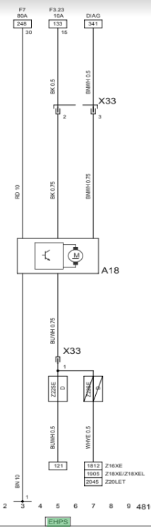

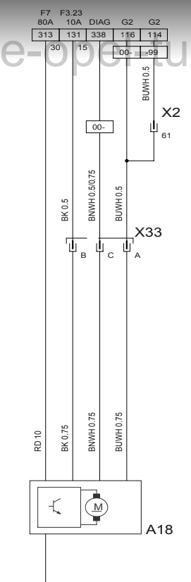

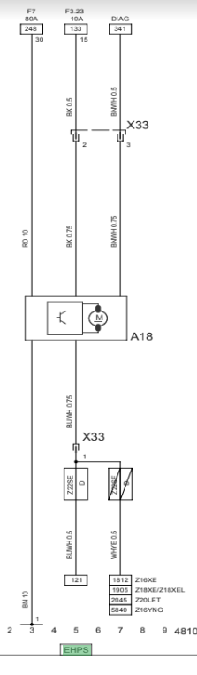

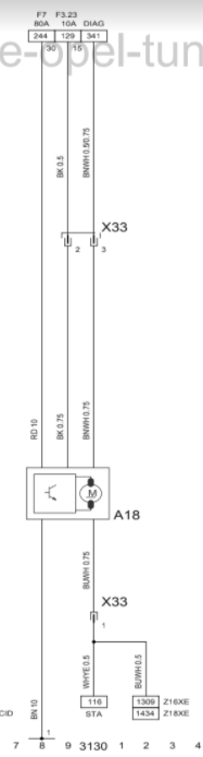

    kamo502
    Problem z brakiem wspomagania w Opel Zafira A
    1.8
    2005r
    Wspomaganie elektryczno-hydrauliczne. EHPS
    Zasilanie stałe (grube przewody) jest
    +12V i masa
    Wg wszystkich schematów powinno być jeszcze zasilanie po zapłonie i sterowanie (tu jest różnie, raz z alternatora, raz z ECU. Zależy od rocznika i wersji silnikowej)
    W każdym schemacie pin zasilania po zapłonie to pin numer 2 (środkowy)
    U mnie jest to pin skrajny. 1 albo 3 ( nie pamiętam numeracji)
    Kolorystyka przewodów też się nie zgadza. Są jednokolorowe a nie dwu (wg schematów)
    Wszystko wygląda na oryginał. Nie grzebane przy kostce. Nie cięte, nie izolowane.
    Co myślicie o tym?
