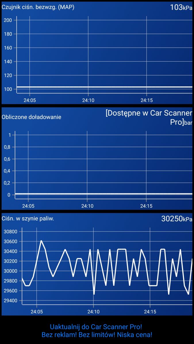

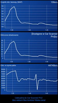

    No i nowy błąd P1113 IAT Sensor Open/Short
    Stało się to na trasie i zaczął poszarpywać, a następnie słabł, aż zgasł.
    Grzebałem w pompce w baku, znalazłem małą nieszczelność na wężyku. Nieszczelność od samej wymiany pomki.
    Sprawdzałem kable pod kątem przewodzenia i nic.
    Jeździłem bez klapki od baku, brak efektów.
    Sprawdziłem podciśnieniowo egr i turbo.
    Citroen Xsara II 2.0 HDi 2004r - Zaniżone obroty maksymalne silnkia Citroen Xsara II 2.0 HDi 2004r - Zaniżone obroty maksymalne silnkia
    Na jednym zdjęciu pokazuje wolne obroty, a na drugim szarpnięcie i chwilowy spadek do zera.

    To sprawdź ten czujnik temperatury powietrza , wyczyść lub wymień. Jak ten czujnik nie działa to może przyjmować że jest -40st mrozu
