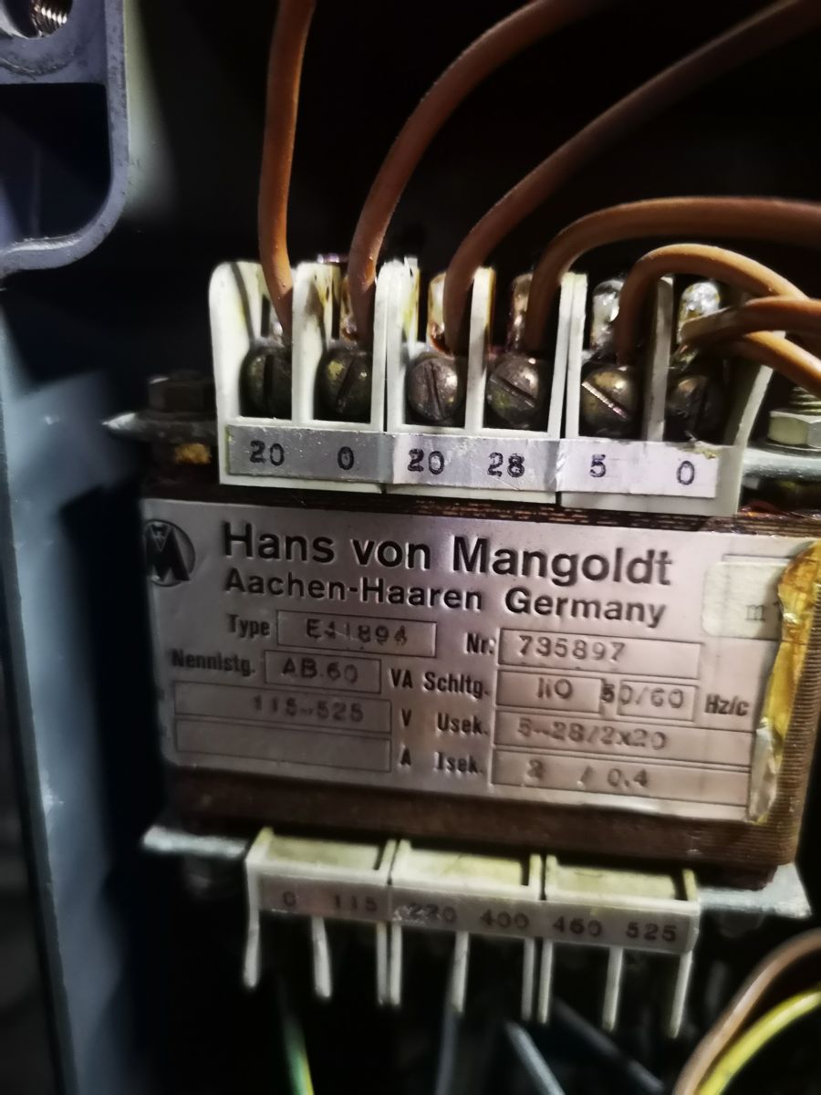

#1 19892011 18 Lut 2022 17:27 Nahs850 Nahs850 Poziom 3 #1 19892011 18 Lut 2022 17:27 Witam. Ma ktoś pomyśl czym zastąpić owy transformator? Mieści się on w wyważarce do kół Hoffman. Pozdrawiam.
#2 19892025 18 Lut 2022 17:38 78db78 78db78 Poziom 43 Pomocny post? (0) #2 19892025 18 Lut 2022 17:38 A które masz uszkodzone uzwojenie? Mam na sprzedaż: 22.11.2024 Końcówki wtryskiwacza 0 433 220 060-019 Bosch Germany 04.11.2024 Czujnik kontrastu nowy.
#3 19892045 18 Lut 2022 17:49 Nahs850 Nahs850 Poziom 3 Autor tematu Pomocny post? (0) #3 19892045 18 Lut 2022 17:49 Ogólnie zapali się ogniem więc ciężko stwierdzić, a chciałbym kupić zamiennik tego.
#4 19892050 18 Lut 2022 17:52 78db78 78db78 Poziom 43 Pomocny post? (0) #4 19892050 18 Lut 2022 17:52 To albo przewinąć albo trzeba najprościej szukac 2 sztuki 2x20V i 5 28V takiego zamiennika nie znajdziesz chyba że serwis. Mam na sprzedaż: 22.11.2024 Końcówki wtryskiwacza 0 433 220 060-019 Bosch Germany 04.11.2024 Czujnik kontrastu nowy.
#5 19892607 18 Lut 2022 22:56 Nahs850 Nahs850 Poziom 3 Autor tematu Pomocny post? (0) #5 19892607 18 Lut 2022 22:56 A mógłbyś podesłać jakieś dwie sztuki pasujące z allegro?
#6 19892677 18 Lut 2022 23:46 78db78 78db78 Poziom 43 Pomocny post? (0) #6 19892677 18 Lut 2022 23:46 Na 20V nie ma 19V ewentualnie trzeba dowinąć parę zwoi. https://www.tme.eu/pl/details/tst10w_2x19v/transformatory-toroidalne/indel/tst-10-016/ masz może schemat zasilanie trafa albo jak te kable wchodzą do płytki co zasilają może nei muszą być idealnie takie wartości. https://www.tme.eu/pl/details/58-0080-030-s/transformatory-toroidalne/talema/ ten z kolei ma za wysokie napięcie i trzeba odwinąć na 28V z 30V i zrobić odczep na 5V. Ten ma dużą moc i można nawinąć 2 uzwojenie 2x20V cienkim drutem i byłby jeden bo i tak trzeba przerabiać. Albo dać do przewinięcia stary. Mam na sprzedaż: 22.11.2024 Końcówki wtryskiwacza 0 433 220 060-019 Bosch Germany 04.11.2024 Czujnik kontrastu nowy.
#7 19892767 19 Lut 2022 01:51 Nahs850 Nahs850 Poziom 3 Autor tematu Pomocny post? (0) #7 19892767 19 Lut 2022 01:51 Schematów do tego nie mam tak naprawdę i w necie ciężko coś znaleźć, ale jak były wymieniane styczniki to napięcia tam się wahały od 19 do 24v i od 25 do 32 v a tego 5v już nie pamiętam
#8 19892910 19 Lut 2022 09:47 78db78 78db78 Poziom 43 Pomocny post? (0) #8 19892910 19 Lut 2022 09:47 Na zdjęciu nie widać z jakiego napięcia jest zasilanie pewnie 400V bo w wyważarkach przeważnie nie ma przewodu N. Mam na sprzedaż: 22.11.2024 Końcówki wtryskiwacza 0 433 220 060-019 Bosch Germany 04.11.2024 Czujnik kontrastu nowy.
