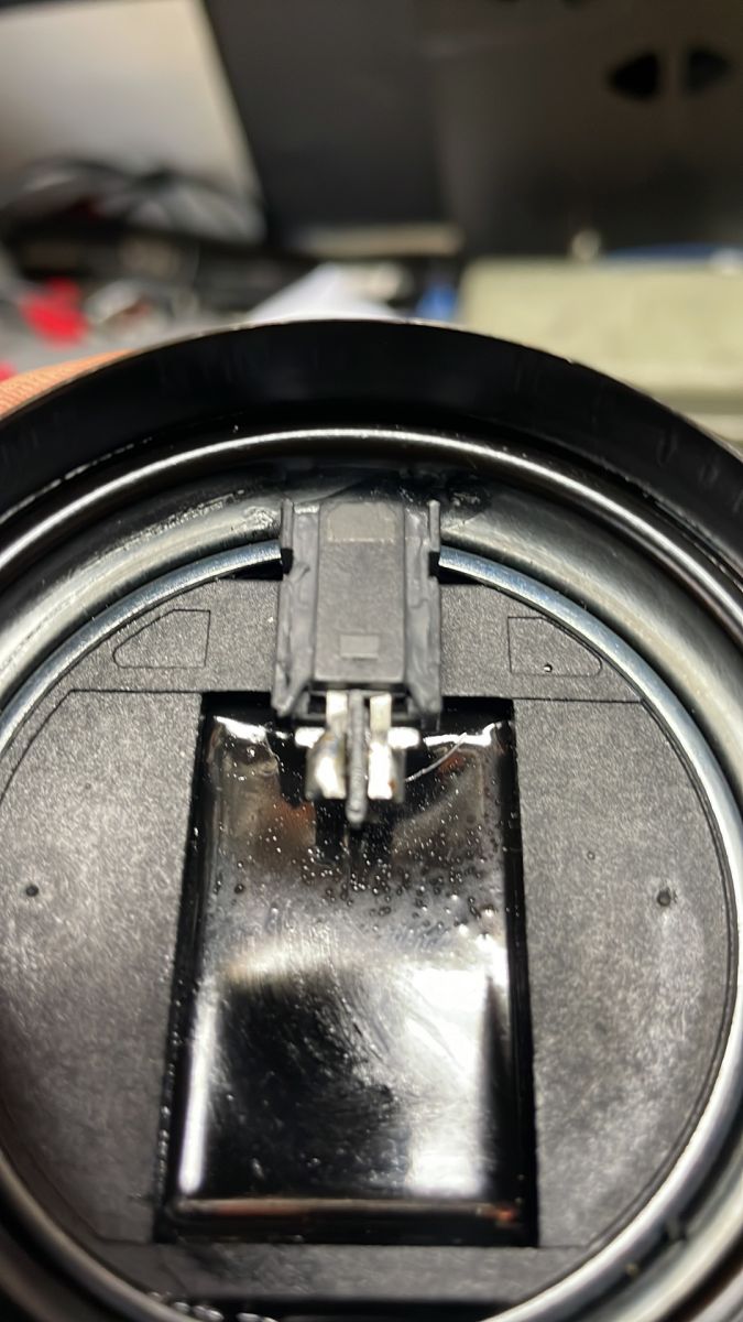

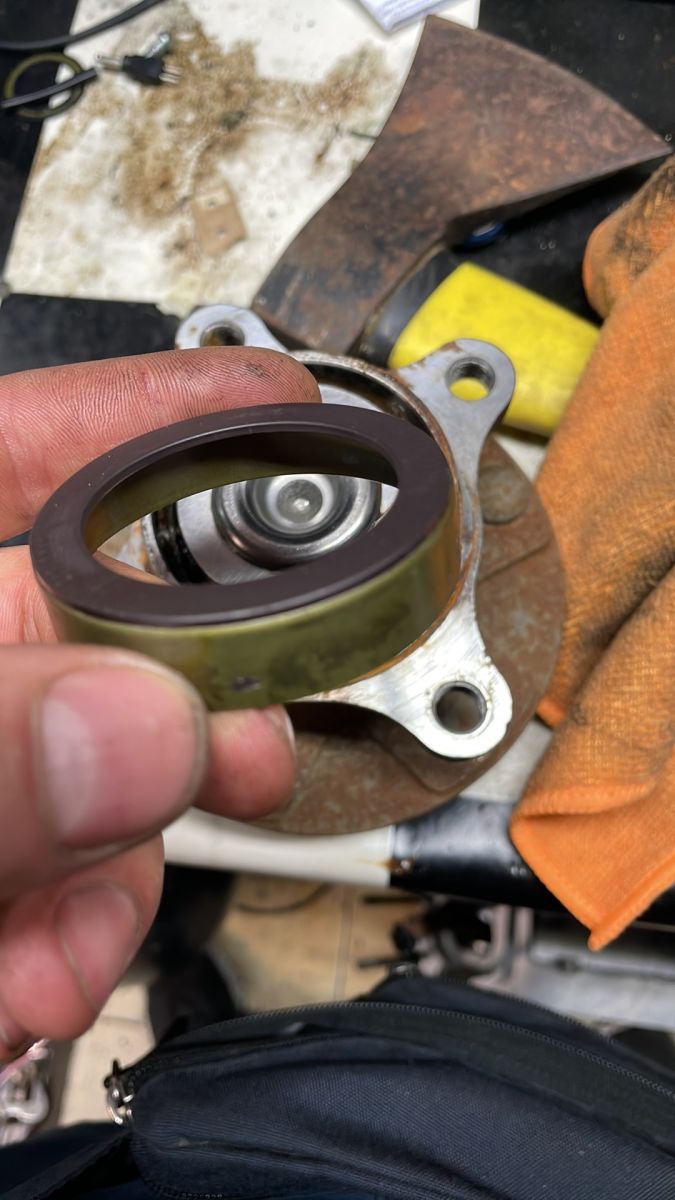

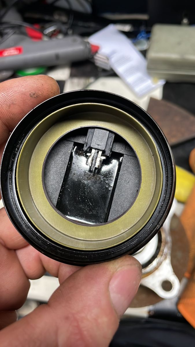

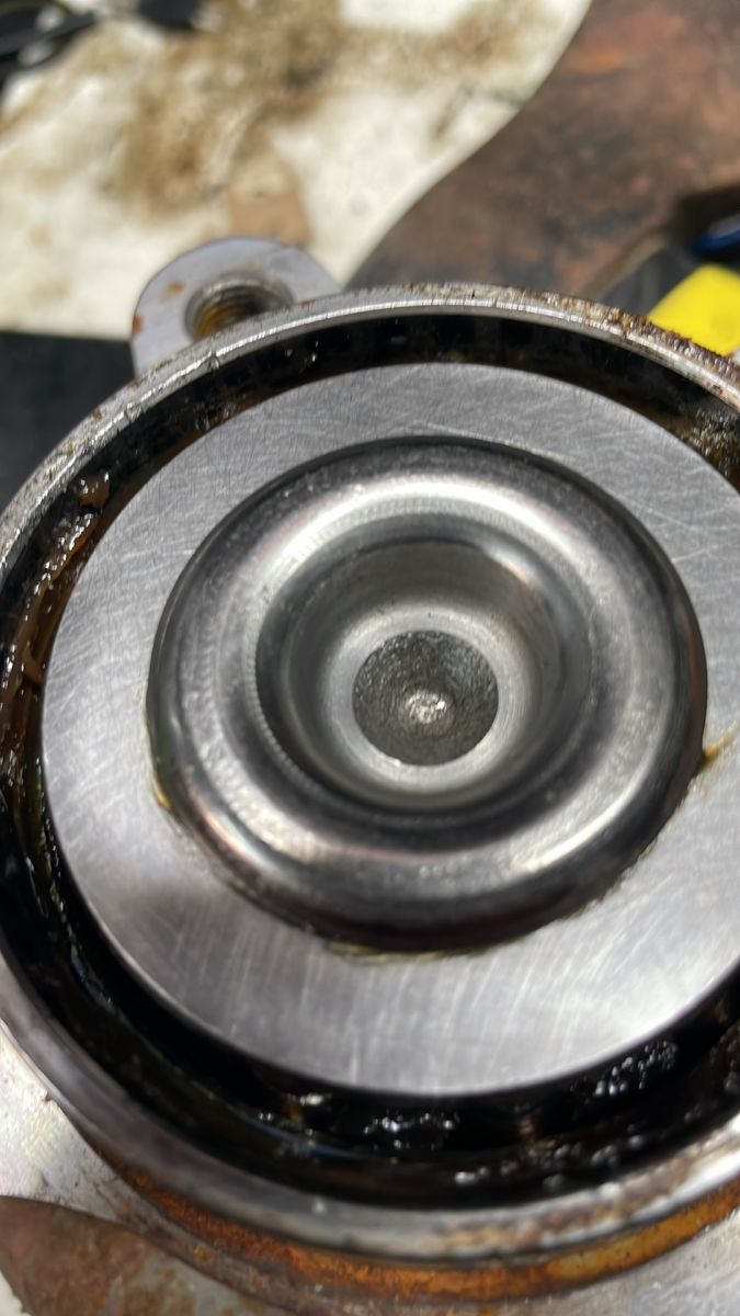

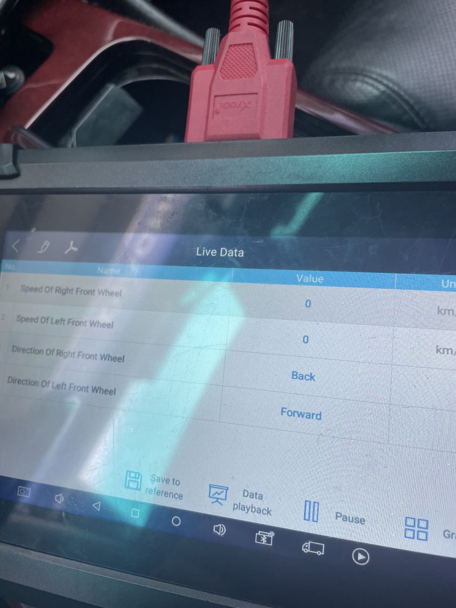

    Witam szanowne grono ekspertów motoryzacyjnych. Trafił mi się dziś ciekawy przypadek. Z racji padniętego łożyska piasty przedniej prawej w moim aucie, odkryłem pewną anomalię. Mój lokalny dostawca części nie rozróżnia piasty prawej od lewej bo uważa, ze są takie same. Na pierwszy rzut oka tak lecz po serii błędów i dogłębnej analizie okazuje się, ze nie do końca. Jako, ze miałem używaną lewą w dobrym stanie to słuchając się rad lokalnego sprzedawcy jakoby strona nie miała robić różnicy z powodzeniem zamontowałem ją na prawa stronę. Okazało się, ze po analizie „live data” piasta pokazuje odwrotny kierunek pracy. Parametr prędkość ok, pokrywa się z drugim sensorem lecz przy zmianie kierunku jazdy naprzemiennie parametry zmieniaj się, jedna do przodu druga do tylu Lexus 450h 2007 - Piasta przednia prawa/lewa zmiana kierunku obrotów dla ABS . Po sekcji zwłok starej piasty zacząłem się zastanawiać się jak sensor rozpoznaje kierunek. Wewnątrz piasty znalazłem jeden pierścień magnetyczny. Myślicie ze przełożenie pierścienia i sensora rozwiąże problem? Zwróciłem uwagę czy aby ten hall nie jest podwójny ale chyba nie. Uprzedzam pytanie czemu dla świetego spokoju nie kupie nowej; Chińczyk 300 skf 800, wole za to zabrać dzieci na wycieczkę ;) Lexus 450h 2007 - Piasta przednia prawa/lewa zmiana kierunku obrotów dla ABS Lexus 450h 2007 - Piasta przednia prawa/lewa zmiana kierunku obrotów dla ABS Lexus 450h 2007 - Piasta przednia prawa/lewa zmiana kierunku obrotów dla ABS Lexus 450h 2007 - Piasta przednia prawa/lewa zmiana kierunku obrotów dla ABS

    Piasta nie ma różnicy. Na pierścieniu masz ułożone magnesy o naprzemiennym potencjale. Skoro rozpoznaje kierunek, to musi być czujnik Halla i w nim można upatrywać problemu. Ew Twój diagnoskop coś knoci, a abs nie bierze parametru kierunku pod uwagę, bo kierunek jazdy odczytuje z czujników przyśpieszenia wzdłużnego. To domysł, bo nie miałem przyjemności z lexusem, ale każdy system abs/ESP działa o niemal te same założenia. Błędy w systemie ESP są?

    Sprawa załatwiona. Najtańsze zamienniki nie rozpoznają kierunku jazdy. Oryginał poza prędkością rozpoznaje kierunek. Zamontowałem sensor i pierścień magnetyczny ze starego zamiennika. Pokazuje tylko do przodu i nie rzuca żadnych błędów. Jutro pojeżdżę i sprawdzę więcej.
