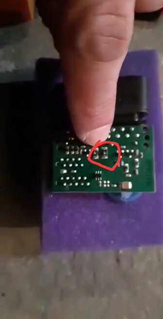

    Hej wszystkim. Szukam pomocy Nigdzie nie mogę namierzyć jednej części SMD - wygląda na bezpiecznik (zielony kolor, 2 białe litery "XP") - ktoś coś? Zdjęcie poglądowe bardzo słabej jakości to zrzut z video z messengera które przesyłałem znajomemu - jeśli nie uda mi się uzyskać info do rana - jutro wrzucę normalne foto gdyż interfejsu nie mam w domu. To mój pierwszy kontakt z elementami SMD niestety Google milczy Po wpisaniu SMD XP Fuse. Szukałem po jakiś schematach bezpieczników SMD ale niestety Większość z nich posiada oznaczenie jednoliterowe lub literę x która wygląda bardziej jako jakieś logo niż litera.

    Wstaw lepsze zdjęcie może to dławik a nie bezpiecznik.

    Strzałkami zaznaczyłem Element o który mi chodzi i miejsce w którym był drugi identyczny.
    Ps. Co ciekawe na innym forum wrzucił ktoś zdjęcie tego samego interfejsu - ale na liniach na których u mnie jest XP jest zupełnie inny element - jakie różnice?

    Zmierz ten sprawny ,jak ma przejście to bezpiecznik i na upartego możesz zawrzeć.Zobacz też do którego pinu obd leci .

    A jak by tam wstawić filtr CAN. Wywal ten element oznaczony XP i wstaw filtr CAN -praktycznie każdy moduł z CAN go ma na PCB.
    Tylko teraz patrzę, to wtedy nie zamkniesz obudowy, ale dla testów możesz sprawdzić.

    Chce wstawić ten sam element. Pod lupą X wygląda jakby coś w punkcie przecięcia jeszcze było.

    Ale zmierzyłeś go miernikiem?
