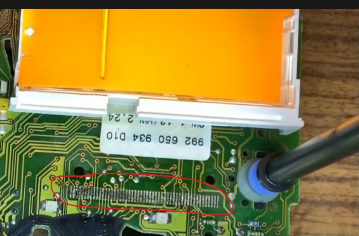

    Hej, posiadam taki problem z immobilizer'em
    Chciałem wymienić licznik VDO z Audi A4 B5 2000r 1.9 tdi (który padł całkowicie) na licznik jager (zakupiony na szrocie), licznik VDO sczytałem go vag eeprom'em i wszystko poszło gładko, ale już Jager nie chciał. Nie wiem co robić, czytałem już wszystkie forum etc. Wiem, że dużo osób mówi, że Jager to gówno, ale cóż budżet. Posiadam kable od VCDS(czarny) KKL(niebieski) oraz KLINE(niebieski).
    Jakby jakiś czarnoksiężnik mógłby wytłumaczyć krok po kroku jak to zrobić, bo jestem strasznie zielony w tym, byłbym wdzięczny

    Nie posiadasz sprzętu aby odczytać pin po obd,nie zakupisz bo nie ma złotego środka na ten typ,raz czyta się tym ,raz tym i sprzęty są dość drogie jak na jeden raz.Może jedyne tańsze rozwiązanie to odczyt bezpośrednio procesora są punkty BDM ,ale to wymaga rozebrania licznika co wiąże się z utratą gwarancji i jak tego jeagera jakimś cudem dopiszesz do auta to okaże się że nie działa na 100% bo one już prawie wszystkie uszkodzone po takim czasie i wymagają naprawy. Co się stało temu org.VDO ??,bo raczej całkiem złom nie jest skoro czytasz go po złączu.
    Jak masz jeszcze immo 2 to jestem w stanie u siebie na stole spreparować tak każdy licznik że wkładasz do auta i pali bez niczego.
    Po starym właścicielu, chłop chciał wymienić Fis'a, ale spalił ścieżki

    ścieżki są całkowicie zniszczone

    brak rozwiązania.
